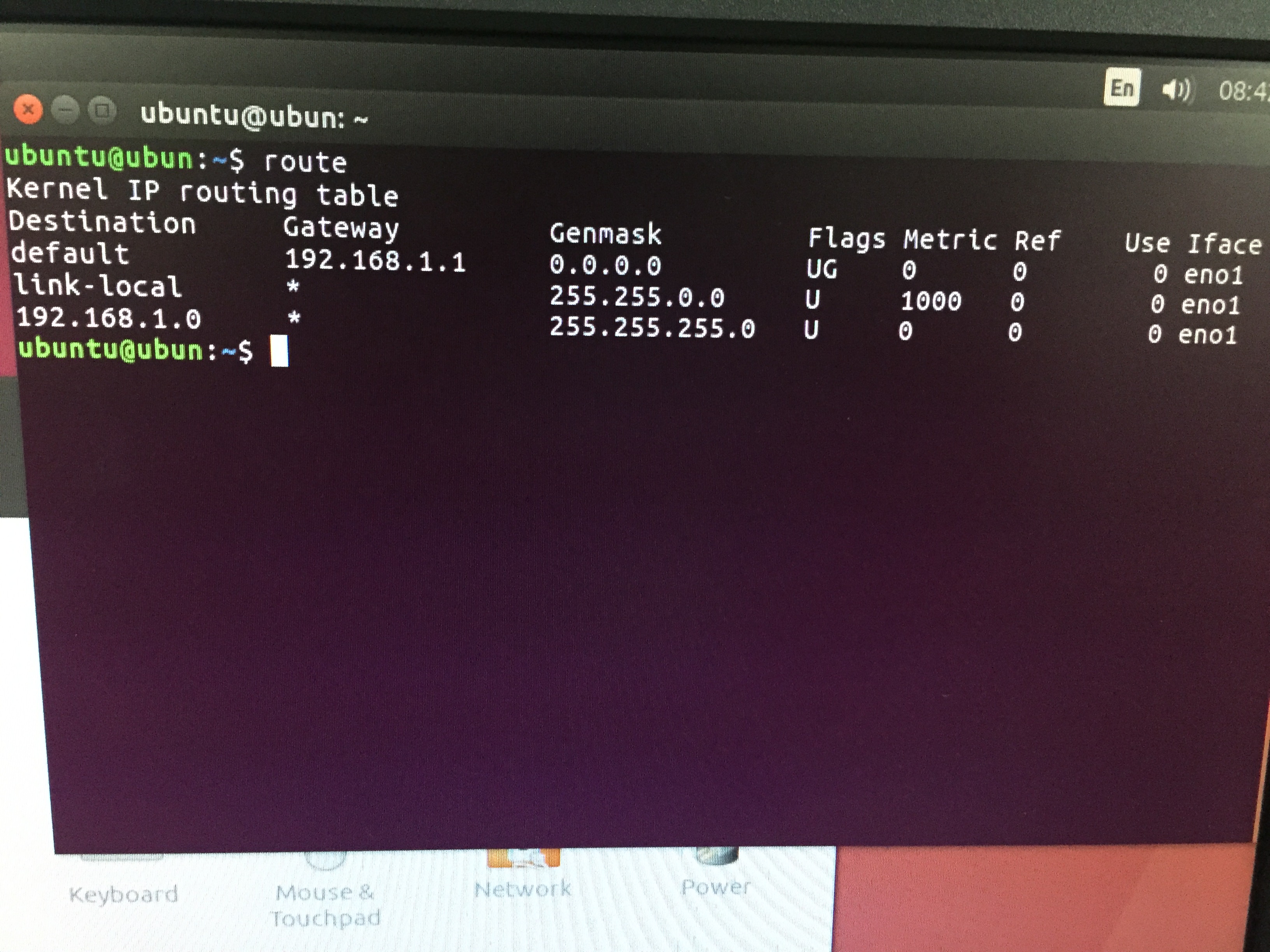

我是用一台ubuntu 16.04系统的主机连接路由,路由网关是192.168.1.1,路由分配到的地址是192.168.1.106,在路由管理界面上可以看到:
输入ifconfig命令后,可以看到主机网卡eno1的ip,
interface网络配置文件我是这么写的:
这里的address已经改过。
其它设备可以ping通192.168.1.106这个地址,但是该主机ping不通其它地址。
请问一下应该怎么解决?

先用route命令看一下系统的路由表。
另外有些路由器,如果路由器上没有给mac绑定ip的话,必须要通过dhcp申请ip才准你数据包通过,自己设置的静态ip就是不行,你可以换成dhcp方式试一下。
另外在interfaces文件里设置ip早已是不推荐的做法了,18.04起更是已经半淘汰了。你既然用图形界面,那就直接用图形界面的网络管理工具好了

不排除。不过网卡驱动有问题,一般要么找不到网卡,要么完全连不上,要么连接不稳定。像你这种发包有问题却能回应ping的情况更像是路由器/系统防火墙的锅。
