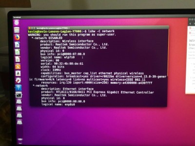

首先,是网卡,驱动信息。

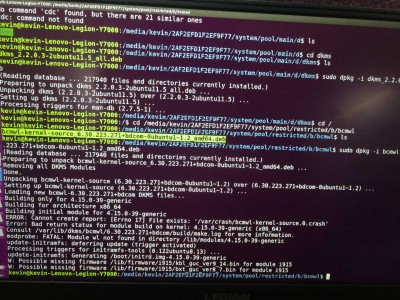

接着,从系统内核提取网卡驱动安装报错:

你真是病急乱投医。明明是realtek的网卡,你装个broadcom网卡驱动干什么
Fourhaveprogrammer 写了: 2018-12-17 23:24 接着,从系统内核提取网卡驱动安装报错:
当前系统中已经有网卡驱动了,而且已经分配了接口wlan0

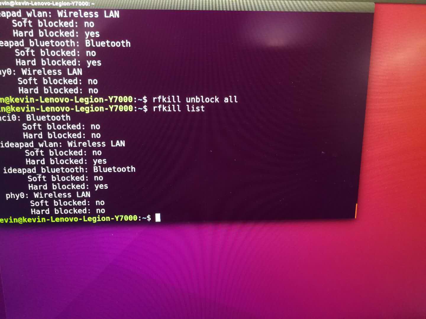

用不起的原因是硬件开关关闭了,硬件开关不是用rfkill unblock就能打开的
Fourhaveprogrammer 写了: 2018-12-17 23:24 图片
注意到上图中有hard blocked:yes的都只是ideapad_xxx,很可能是ideapad_laptop驱动的锅。先试试把它禁用掉
echo "blacklist ideapad_laptop" | sudo tee /etc/modprobe.d/disableideapad.conf
重启后如果网卡能用了,就说明是它导致的问题。但把它禁用会导致笔记本的fn功能键失效等后果。如果你想要两者兼顾,只有自己去修改驱动源码强制驱动不关闭硬件开关。修改驱动源码是存在风险的,如果你对C语言编程不够熟悉,不建议你去改。如果你真下定决心这么做再说

astolia 写了: 2018-12-18 10:49 注意到上图中有hard blocked:yes的都只是ideapad_xxx,很可能是ideapad_laptop驱动的锅。先试试把它禁用掉
感谢大神指点,真是爱死你了!现在已经能正常上网了,刚学习ubuntu好多不太懂,问一下上面那句命令将echo "blacklist ideapad_laptop"加到后面文件配置里有什么作用。不过现在又出现另一个问题,我的电脑是今年新买的电脑,在win10下运行,散热挺好,偶尔启动风扇散热,可是用ubuntu16.04发热很快,就打开几个网页和一个终端,风扇就没停过,用手都可以感受到触摸板右边那块区域发烫,这是什么原因。系统装的是阿里云下载的ubuntu-16.04.5-desktop-amd64.iso,会不会和安装的系统版本有关还是和硬件有关?

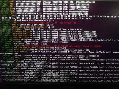

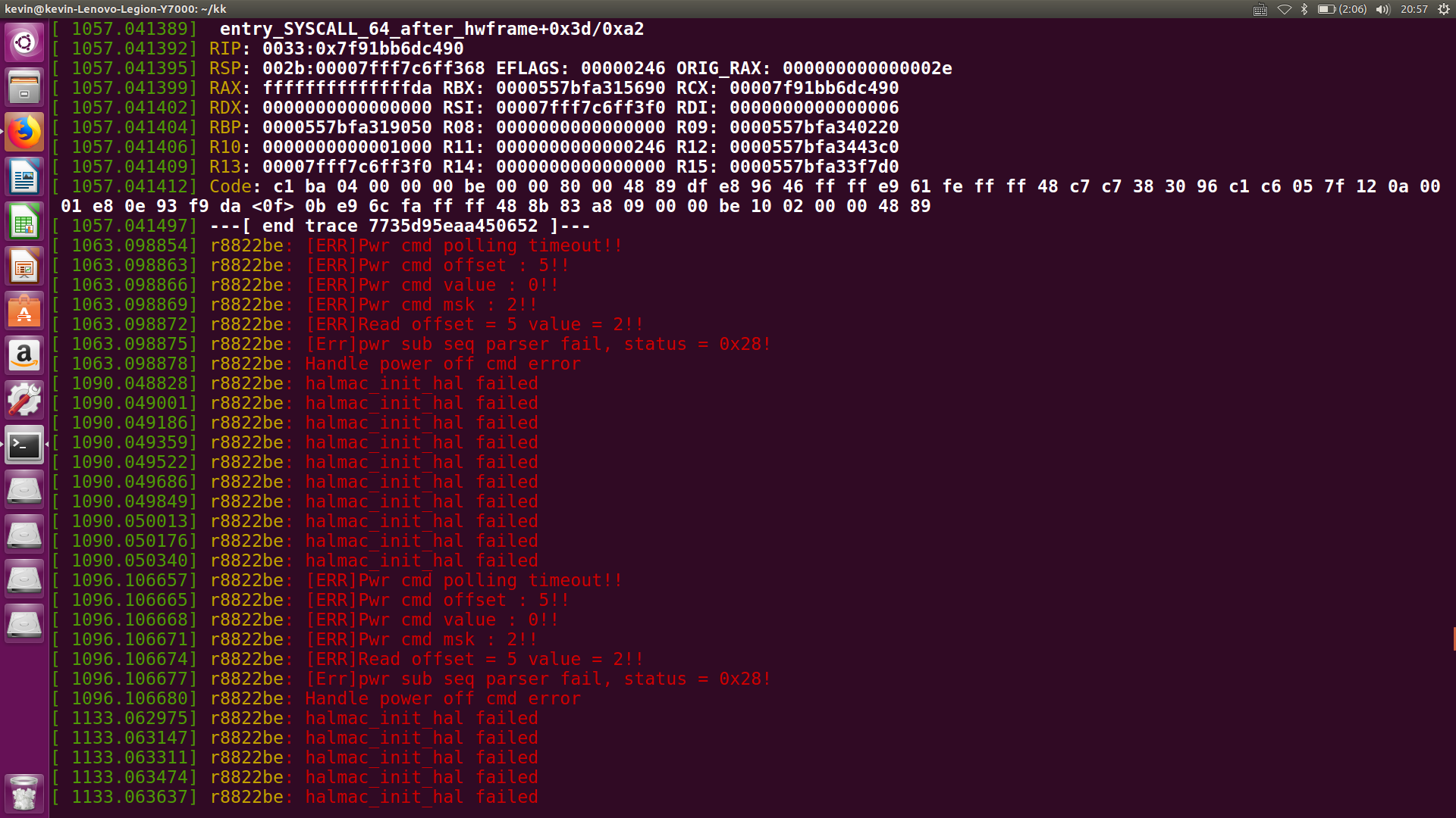

额滴大神啊,终于抓到错误信息了
红彤彤一片吖

帖子 astolia » 2018-12-25 11:14
能复制文本贴上来的时候就不要截图。出问题的原因是在上面你没截到的地方。
不过你这个问题呢,大多数情况下可以通过禁用网卡驱动的电源管理功能来解决,也就是给网卡驱动加个加载参数
echo "options r8822be aspm=0" | sudo tee /etc/modprobe.d/r8822be.conf
