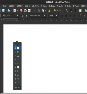

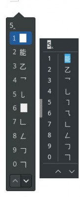

也许是你指定的输入法字体问题。
我用 UbuntuStudio 系统默认字体,我没改过,应该是 Noto 谷歌开源黑体。
你图里的第一和第六,是我图里的第五和第六,
因为之前你选择过我图里的第五,所以 RIME 自动按使用频率排序,把它排到第一了。
加号是向下,没有向上键,因为:
一、小键盘的所有按键都用完了,没有多余的按键可以用来做这个“向上”键。
二、我用了那么久,实际应用的感觉,也的确不需要“向上”键。
因为本身打字时重码少,打词组更是几乎没有重码(这在拼音的世界里无法想像的)。
即使是少数有重码的情况,也只需向下一个二个就能选中需要字词了,不会出现上下来回翻找的操作。
例如:34.80 有三个重码:人口、入口、八口。
那么少,你不需要“上下来回”才能选中其中一个吧?只要向下键,按一下或二下就行了。

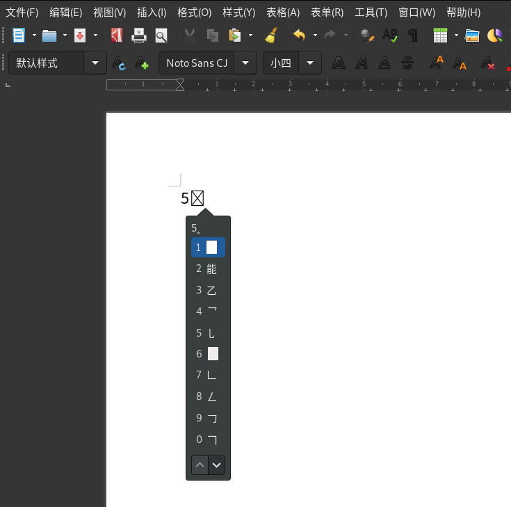

《单手笔顺输入法(2.0版)使用指南》我试了,gnome3扩展管理器只支持gnome 3.38 & 3.36,debian 10的gnome是3.30;
这样的话,debian 10没办法用那个扩展,还有其它办法么?
还有一点,我怀疑不是字体原因:
我在 Writer里把字体设置成noto sans cjk,显示的还是方块~
还有一点,我怀疑不是字体原因:

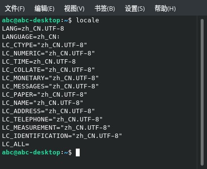

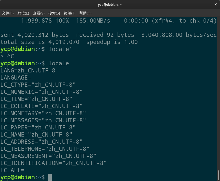

你试试:
《Debian修改系统编码》
https://blog.csdn.net/xiaohuochaiwh/art ... s/94614143
查看系统编号格式:
locale
修改系统编码:
dpkg-reconfigure locales
通过空格键进行删选即可
《解决Debian9系统环境中文乱码的问题 检查设置UTF-8编码》
https://www.wn789.com/45700.html
一般习惯上,不管我们使用的是国内还是国外服务器,在脚本中尽量的不要出现有中文字符。有些系统,尤其是一些中文系统源中是支持中文的,但是有些系统中出现中文就因为编码问题看到是乱码。比如在今天蜗牛测试环境用的是Debian9系统中也有出现中文乱码的问题。
在这篇文章中,将记录如何设置支持中文且不乱码的问题。
第一、更新源检查locales问题
这里我们可以apt-get update -y到最新源,或者我们可以更换阿里云或者163的源。(解决Debian系统apt-get更新官方源失败 替换163源的方法)
apt-get install locales -y
然后选择默认ZH_CN.UTF-8编码。
第二、检查当前locale环境
locale
如果我们还看到不完整则需要安装字体:
apt-get install ibus ibus-gtk ibus-pinyin -y
apt-get install ttf-wqy-zenhei -y

Re: 【更新】单手笔顺输入法 2.0 版发布——安装仅二步,教程配图文,练习有手册,规律很好记
我想问题应该不是语言编码方向,因为我的输入和你的输入结果是不一样的:你的5比我的要少,这个不太像是语言编码问题,更像是ibus或者rime输入的内容有问题~
后面有时间的话,我用debian 11看一下是不是有相同的情况~
