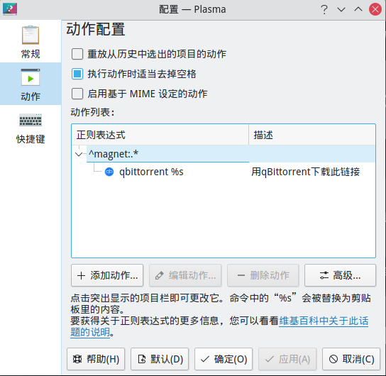

KDE的剪贴板支持通过正则表达式来监控当前复制的字符串,magnet磁力链的正则可写为 ^magnet.* 的形式,我们点击编辑命令,输入 qbittorrent %s 即可。
其中的%s就是匹配的下载链接。
具体操作如下:
1:右击KDE的剪贴板,点击配置剪贴板,点击添加动作
2:在弹出的窗口的正则表达式一栏,填入^magnet.*
3:点击窗口中的添加命令,输入 qbittorrent %s 即可。
4:在描述里输入“用qBittorrent下载此链接”
5:保存,大功告成!
当你在浏览器里复制磁力链后,剪贴板程序会监控到存在magnet开头的链接,触发了匹配的条件,它会在你鼠标光标处会弹出像右键菜单样的菜单,点击后qbittorrent的下载对话框就出现了。实现了跟迅雷一样的特性。

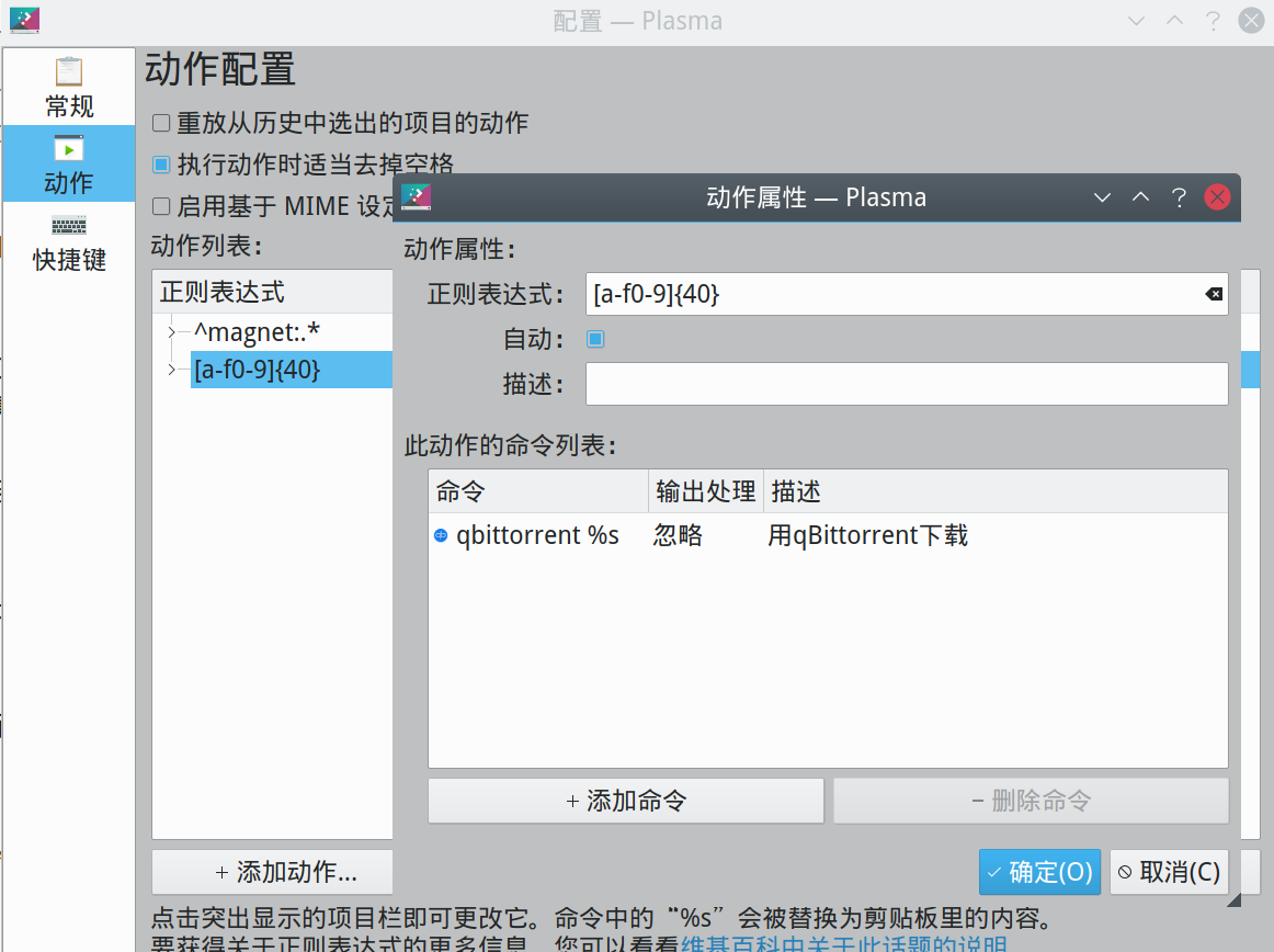

上面是通过磁力链接来下载的,还有一种下载方式是通过一个种子的hash码来下载的,目前的hash值是40位的,这个比磁力链更加方便。
按上面的方法新建一个即可,具体看图:
其最新的正则表达式为^[A-Za-z0-9]{40}$,自己修改!
添加完毕后,在浏览器里复制这个hash值时,浏览器在鼠标光标处会弹出一个类似于右键菜单的窗口,里面就有“用qBittorrent下载此链接”一项,点击即可调用qBittorrent.
