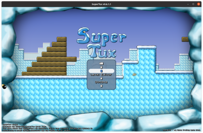

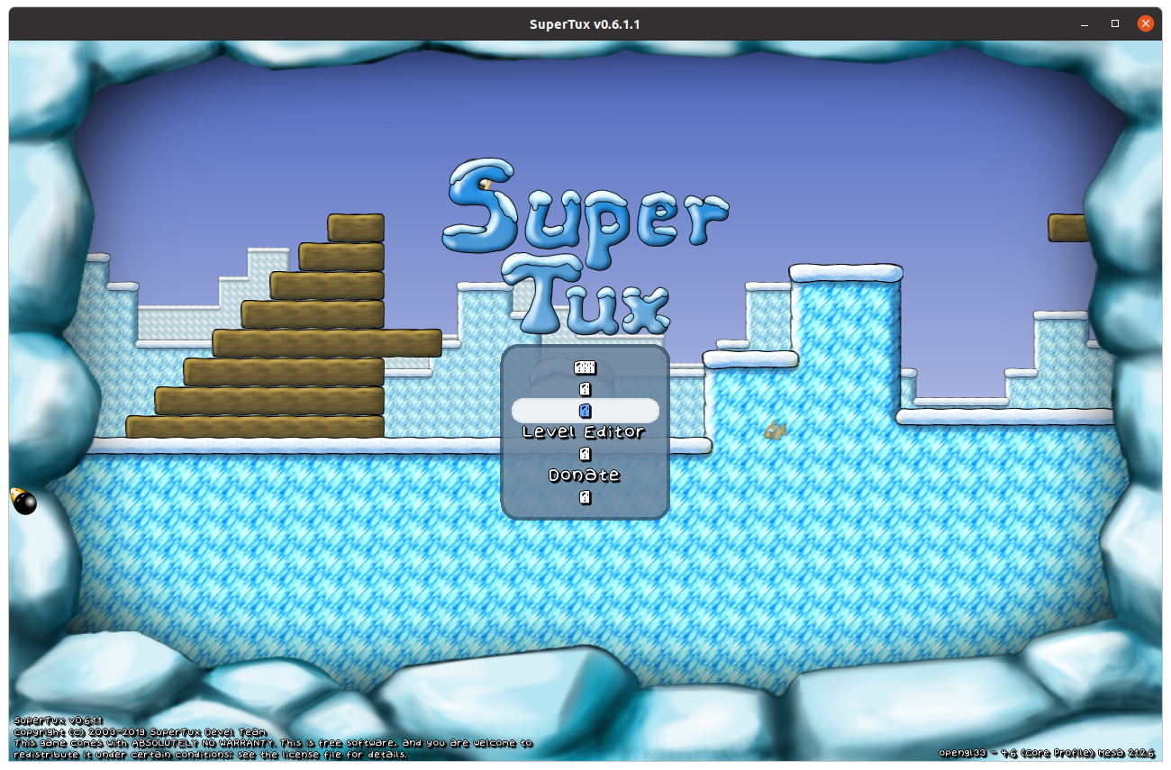

各位好,我在ubuntu20.04上安装的supertux2 运行的时候有乱码。麻烦各位帮我看一下问题。谢谢。
sudo apt-get install ubuntu supertux
sudo apt-get install glew-utils
命令正常执行没有报错,附件是截图。

帖子 debug4 » 2022-04-24 23:41
原因及解决方案,见下帖5楼.
https://bbs.deepin.org/post/232893
或者下帖2楼.
viewtopic.php?f=95&t=492952

帖子 Eric7zhang » 2022-05-18 10:30
sudo vim ~/.local/share/supertux2/config
1 (supertux-config
2 (profile 1)
3 (show_fps #f)
4 (show_player_pos #f)
5 (developer #f)
6 (confirmation_dialog #f)
7 (pause_on_focusloss #t)
8 (transitions_enabled #t)
9 (locale "zh_CN") ##这里默认是空值,修改为"zh_CN"
:x!
这样首页的菜单中文小方块就变成中文了。

帖子 debug4 » 2022-05-22 7:12
Eric7zhang 写了: 2022-05-18 10:30 sudo vim ~/.local/share/supertux2/config
1 (supertux-config
2 (profile 1)
3 (show_fps #f)
5 (developer #f)
:x!
这样首页的菜单中文小方块就变成中文了。
你用 sudo ?
这样修改后的文件,主人变成 root 管理员,则普通用户/游戏自带程序 无法再修改(甚至无法读取)
~/.local/share/supertux2/config 配置文件。
这个文件,用普通用户修改就对了。别用 sudo 或 root。
解决:建议用 root 删除这个修改后的文件,再以普通用户启动游戏,并重新修改配置文件中的 zh_CN 数据。
另外, Linux 系统上,root 用户,通常是无法启动游戏的。当然,如果是运行完整的带路径的命令,则是可以的。
