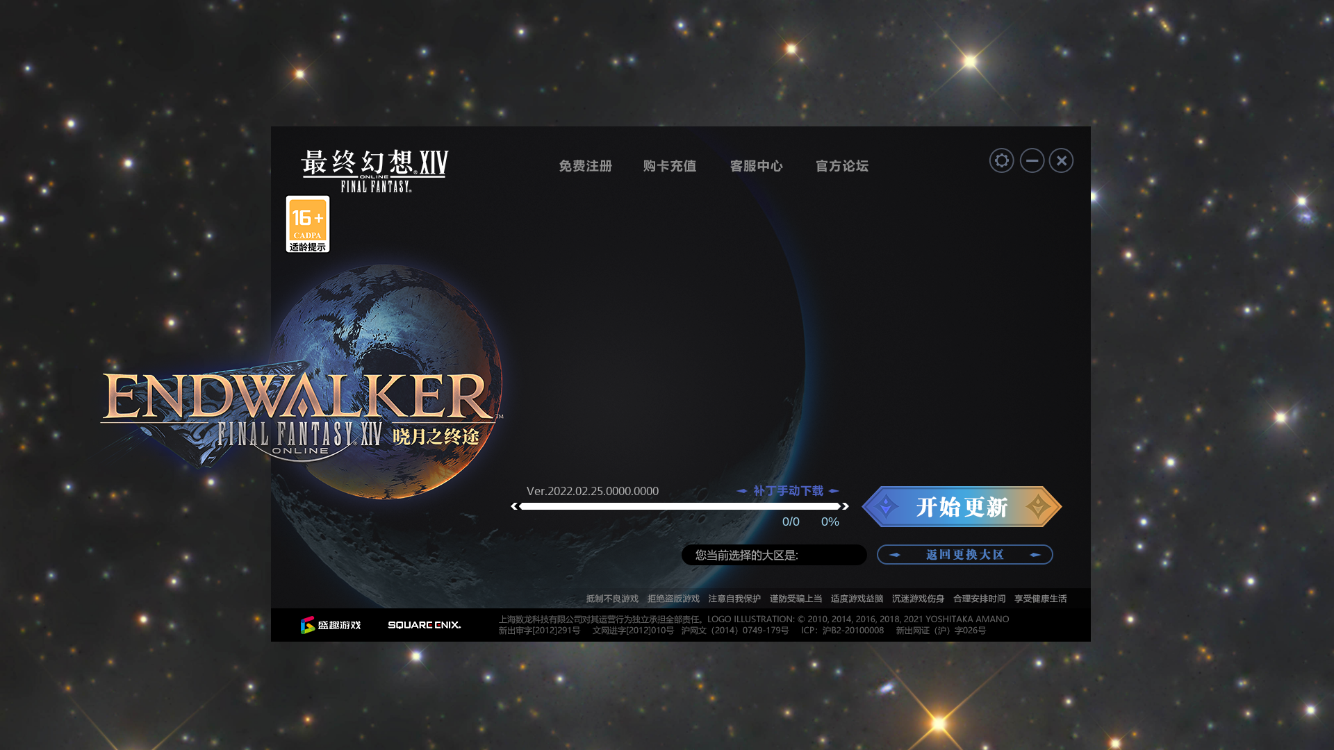

我用proton安装运行到这个步骤:
然后就没法继续了

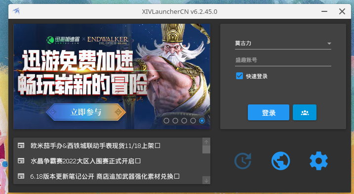

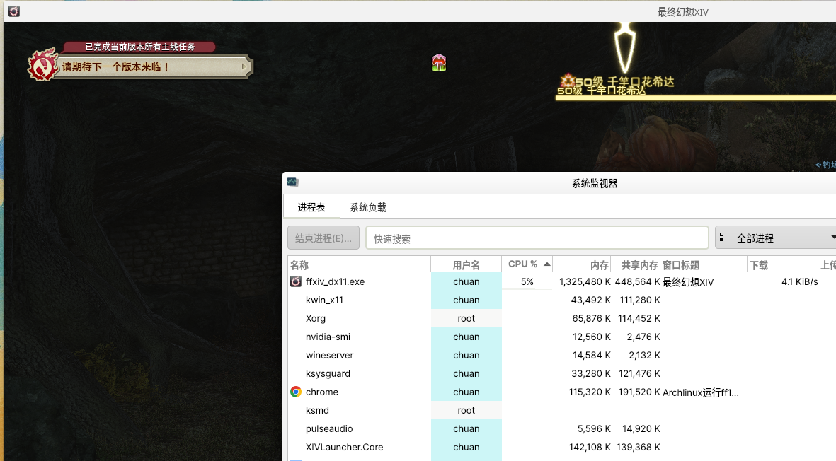

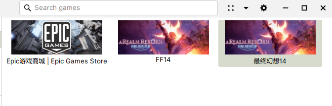

lutris容器 wine设置,系统设置为XP 或者vista 就可以启动 XIVLauncherCN 系统版本太高就不会出现窗口
FF14是手动添加的配置,容器里安装了.net4.8和vcrun2019,右边的是脚本安装的
容器换成了下载的pfx_Dx11,也是一样可以运行
用XIVLauncherCN启动,运行在dx11下,打本时比之前的顺畅许多
XIVLauncherCN 下载 https://github.com/ottercorp/FFXIVQuick ... r/releases
要在windows下运行setup.exe解压出程序,复制到linux下
修改 XIVLauncherCN/Roaming/launcherConfigV3.json中的游戏路径 "GamePath": "Z:\\home\\chuan\\Games\\FFXIV",

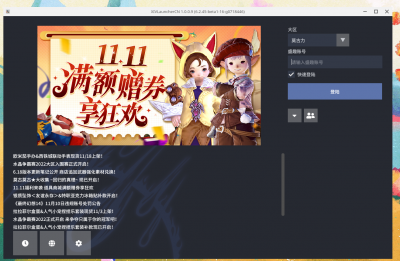

flatpak 也有了 cn.ottercorp.xivlaunchercn 以前只有国际服的
https://flathub.org/apps/details/cn.ott ... launchercn
帖子: 50547
Re: 国服最终幻想14 online怎么跑起来
帖子 qy117121 » 2022-11-17 10:46
因为我不喜欢snap flatpak 这些容器,我编译了下xivlauncher-cn
按照aur pkgbuild编译 https://aur.archlinux.org/packages/xivlauncher-cn

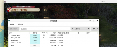

添加游戏后自动下载wine环境,默认启动了卫月插件
原生XIVLauncher.Core
退出游戏时会有报错,当然这个没什么影响
