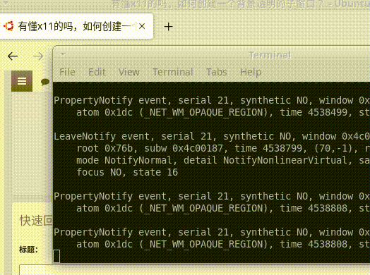

窗口移动时会发送ConfigureNotify消息。如下面动图所示,点开看。
如果只在移动完成后才收到ConfigureNotify消息,说明屏幕上显示的移动过程是window manager/compositor耍的花招,窗口并没有真正移动过

你这个动图里,移动时窗口时收到消息了。我实验时没有收到,我用xev -id 命令来检测事件。 是系统的原因吗,我用的是国产系统麒麟。还是需要修改窗口的事件掩码?我看了看,好像没这样的掩码,ConfigureNotify不就是窗口大小、位置变化的事件吗。 那该怎么办呢
