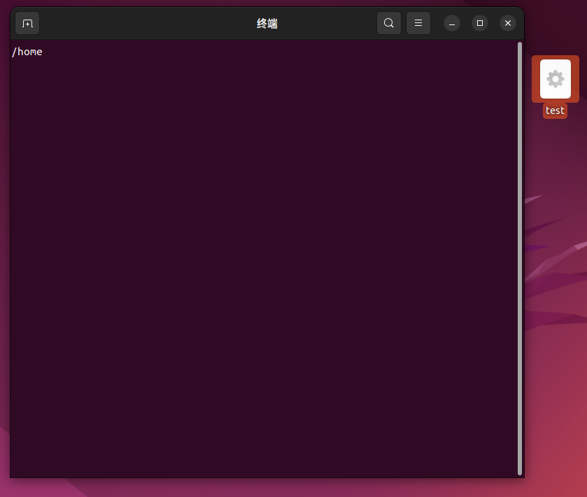

请教一下各位大佬,为何用终端在桌面运行test.sh脚本,获得的相对路径是/home/[userid],但是运行桌面快捷方式,获取的相对路径却成了/home?

这个造成了什么问题呢?是因为我们有个项目,需要在运行时创建 “./../logs/” 文件夹,用来保存日志文件,如果直接执行启动脚本是没有问题的,因为启动脚本所在文件夹层次比较深,但是为了方便(增强用户体验),需要创建桌面快捷方式,这时如果用桌面快捷方式执行的话,相对路径“./..”就变成了“/home”,普通用户是没有“/home”文件夹写权限的,就会报权限问题,造成项目无法启动。

又有新发现,在文件管理器里面右键运行desktop文件,有报错,但是相对路径是对的
也就是说,只有在桌面双击的时候,他的相对路径是有变化的

我刚测了下,桌面快捷方式运行,terminal的初始目录是:/home/[userid],在调用你的脚本后(cd ./..),就会变成/home
test.desktop文件不是文本文件吗,为啥不能修改?

感谢老师的回复,我测试的结果是:
终端运行.desktop的时候的根目录是/home/[userid]/Desktop,但是双击运行的根目录是/home/[userid],这里为什么终端运行和双击运行的结果不一致呢,双击运行,Ubuntu做了什么特殊的处理吗?
