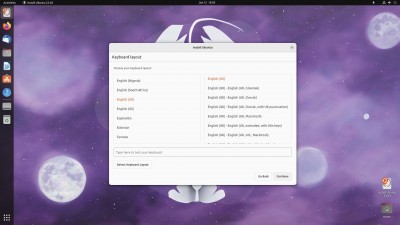

接下来要求您配置键盘布局,与现有 Ubiquity 安装程序中的布局和排列完全相同:

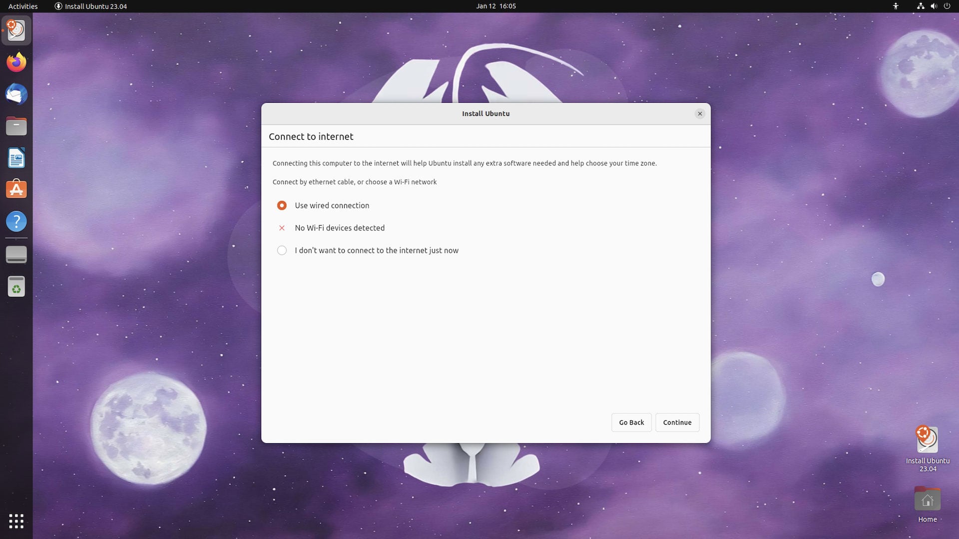

你觉得事情看起来很熟悉吗?好吧,扣上安全带,因为……相似性还在继续!下一页允许您连接到无线网络(如果可用)、使用有线连接或根本不连接到互联网(但请记住,选择此选项可能会影响下一页所提供的选项):

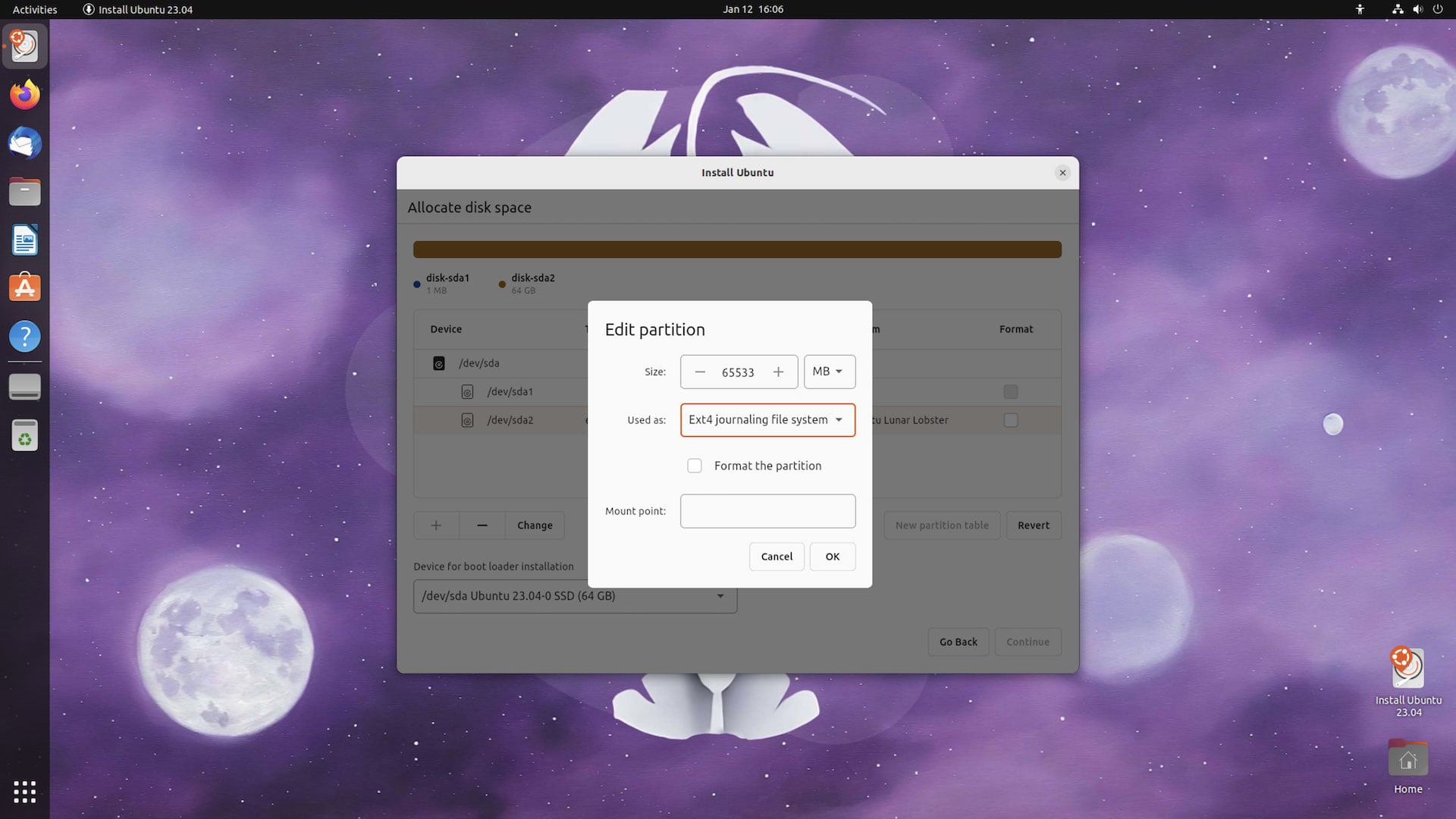

与现有的安装程序一样,选择“其他方式”将打开分区编辑器。从这里,您可以管理、分区、调整大小和重新格式化可访问的磁盘,并指定挂载点:
完成后,您会看到更改的摘要信息,以及一个提交并继续按钮(可以松一口气):

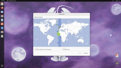

这里的选项都是配置准备在后台安装的系统的。这里有一个非常熟悉的时区选择器页面(我注意到它让我可以在英国选择更多位置,我不记得以前世界地图是否让会我这么做,默认情况下总是伦敦):

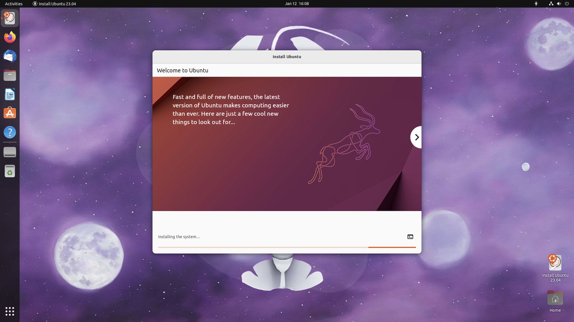

那么……剩下的就是观看进度条和幻灯片功能展示:

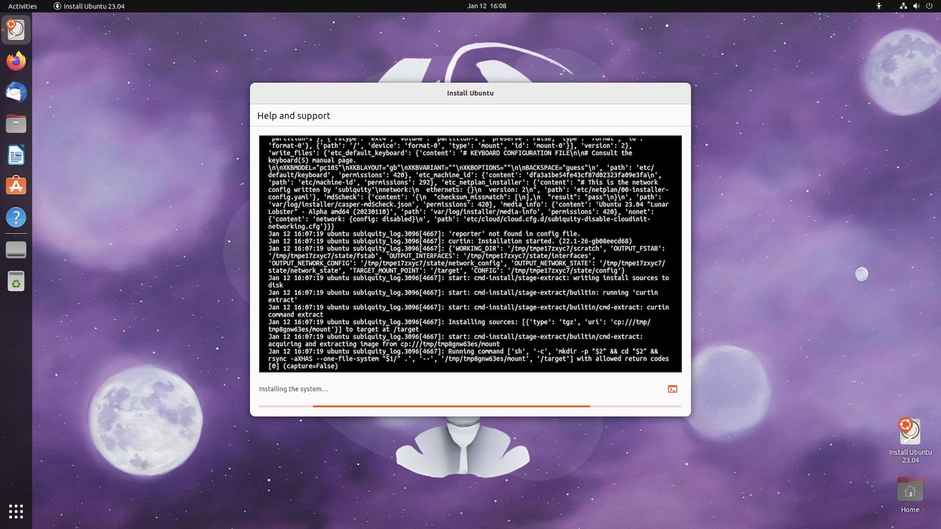

你也可以像以前一样看到发生了什么。我做过一些基准测试,它明确地证明,在命令行视图打开的情况下,看着安装完成,可以更快地完成安装😉:
