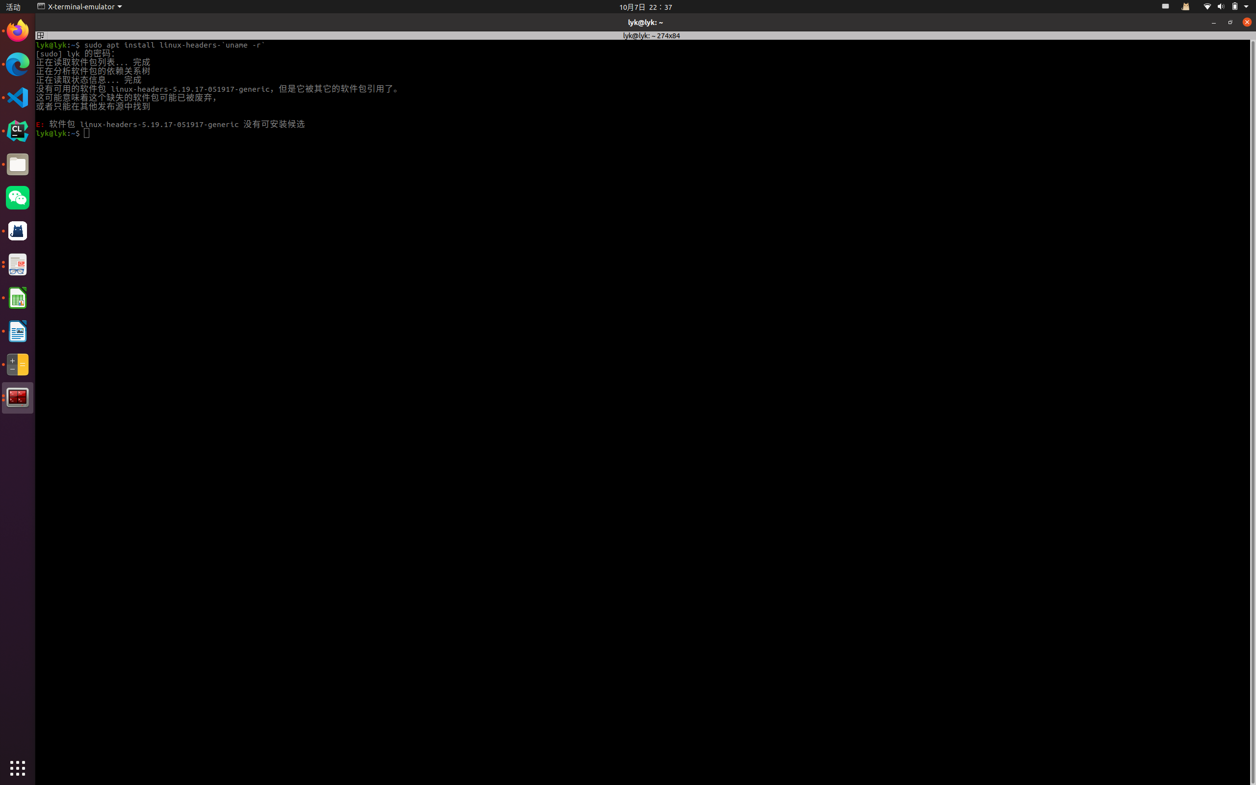

我尝试了您给的方法了,但是给的运行后说是没有可用的软件包,没有可安装选项。我原本用的是清华源,后面切成了主服务器,都是一样,这是不是说我原本的内核文件下的就有问题?

估计是你只下载安装了内核文件和模块包,没下载头文件包。到 https://kernel.ubuntu.com/~kernel-ppa/m ... /v5.19.17/ ,下载那两个 amd64/linux-headers- 开头的链接,然后再安装。完全用命令操作就是shenkenzhe 写了: ↑2023-10-07 22:38 我尝试了您给的方法了,但是给的运行后说是没有可用的软件包,没有可安装选项。我原本用的是清华源,后面切成了主服务器,都是一样,这是不是说我原本的内核文件下的就有问题?
wget https://kernel.ubuntu.com/~kernel-ppa/mainline/v5.19.17/amd64/linux-headers-5.19.17-051917-generic_5.19.17-051917.202210240939_amd64.deb
wget https://kernel.ubuntu.com/~kernel-ppa/mainline/v5.19.17/amd64/linux-headers-5.19.17-051917_5.19.17-051917.202210240939_all.deb
sudo dpkg -i linux-headers*.deb
