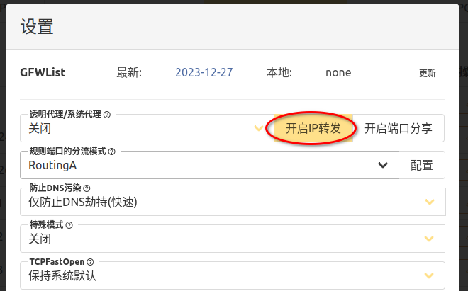

我把v2raya.service停用了就好了……
gnwd
帖子: 74
注册时间: 2012-10-04 15:35
Re: 如何能让net.ipv4.ip_forward=1永久生效?
帖子 gnwd » 2024-01-02 18:36
同时这玩意儿有个选项。我没留意,通常让他在后台运行就没管它,一直没开启。
