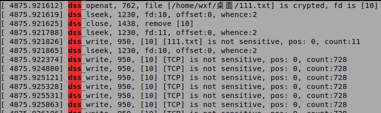

我通过hook系统调用,实现应用层度“读加密文件时的自动解密”和“写文件时的自动加密”
hook了 openat、read、write、fstat等函数
测试读,暂时没问题,能解密
测试写,有问题!
printk输出如下:
上图是我应用层点保存时触发的输出。看样子,点保存后,程序调用openat函数重新打开文件,fd是10; 然后lseek了一次,不过这个事件在本次测试里没什么意义; 程序然后close了这个fd。这里就有问题了,为啥要close呢? 我为了避免影响无关文件,所以openat时记录了加密文件的fd,close时会把这个fd从链表里清理掉。它close,我就得清理掉,然后下边write时就不对了, wirte调用的hook版本认为参数里的fd代表非加密文件,所以没有给文件加文件头,也没有走加密数据分支,保存的文件于是就变成明文了。
我不明白,应用层wirte文件之前,为啥要把fd close掉?close之后的write函数使用的fd是怎么来的?

wxf 写了: 2024-01-20 19:56 程序然后close了这个fd。这里就有问题了,为啥要close呢?
去问程序的作者啊?
wxf 写了: 2024-01-20 19:56 close之后的write函数使用的fd是怎么来的?
能创建fd的系统调用又不是只有openat,就像能读写的不只read/write,关闭fd的不只close
你这个图最多只能表示目标程序调用过这些系统调用,不代表它没用过其他的

我又加了些输出语句,发现openat函数里边判断文件是不是加密时出错了。dss_is_crypt_file这个函数不符合预期

输出是这样的:
为什么一开始vfs_read能读到文件的前八个字节,后边就不读到了,读到的长度是0

wxf 写了: 2024-01-21 19:06 为什么一开始vfs_read能读到文件的前八个字节,后边就不读到了,读到的长度是0
本来在2楼的帖子里我写了些话,但是觉得说得太重了就删了。看你还这个样子那不妨说明白一点:你先把目标程序的执行流程弄清楚,不要再传些没头没脑的图和代码了,我没兴趣也没这个闲工夫来搞破译。
一个很常见的操作是,读入全部内容到内存,修改就在内存里改,保存时打开文件用O_TRUNC,再把内存里的全部写入文件。这种情况下在打开操作执行后再去读,自然读到的是一个空文件

帖子 wxf » 2024-01-21 23:51
刚检查了一下,openat时真的有TRUNC标记。那我再修改一下代码看看
