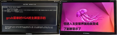

安装22.04时怎么切换主屏幕显示?
我用X86主板,主板上有LVDS, VGA和HDMI。
LVDS坏了用不了,BIOS也选择了只输出VGA的。
但到了ubuntu安装界面时,ubuntu还是默认lvds有输出,连接VGA只当作副屏来显示。
请问有什么方法让安装主界面切换到VGA上来。
谢谢

这几个都试过,仍然一样的,VGA显示如下图,仍然是副屏模式,主屏依然默认为LVDS。

主板上的LVDS并没有连接LCD的,是断开的状态。BIOS也设置了只VGA输出显示。
但进入ubuntu安装,grub安装选项菜单时是vga显示的,但进入图形安装界面,VGA就变成了副屏显示了。
