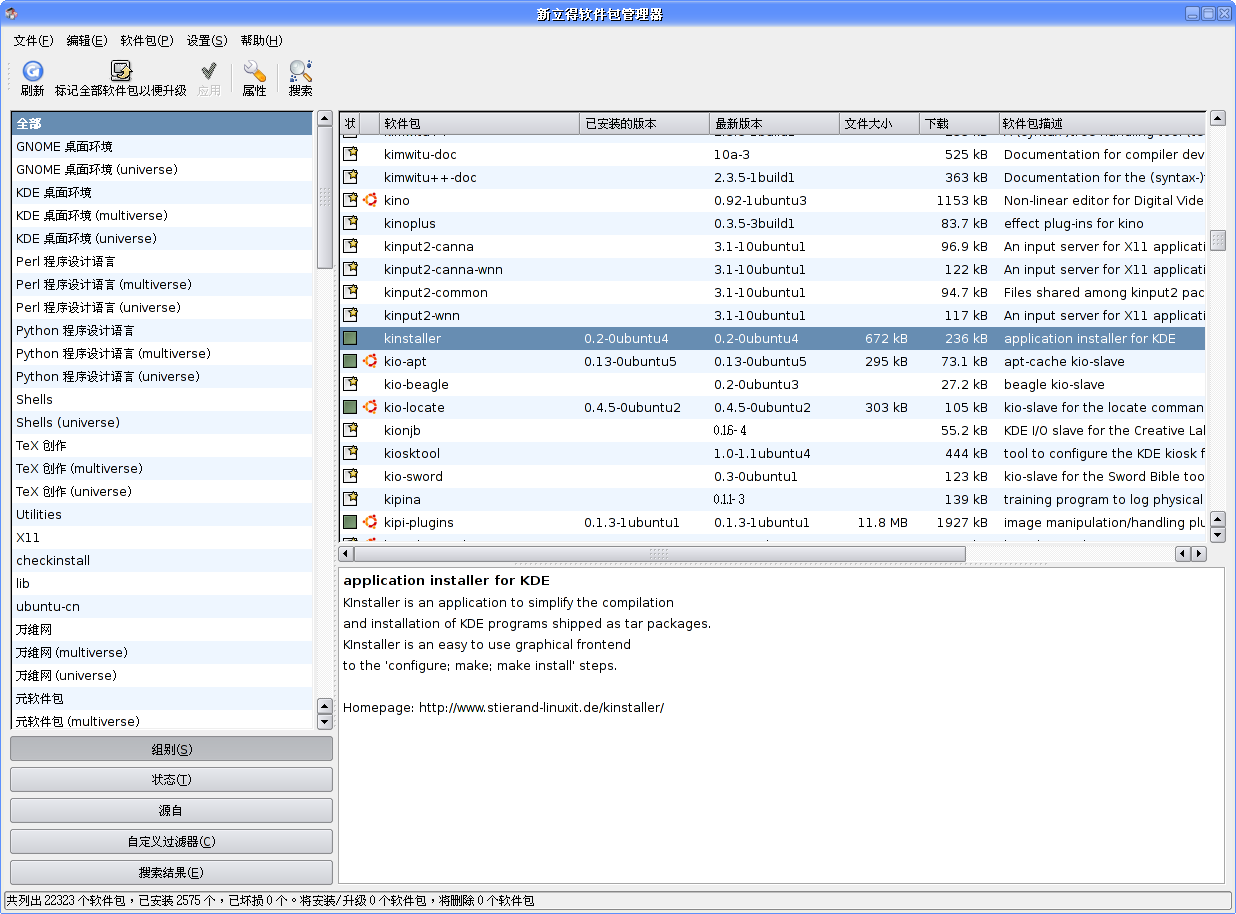

1. kinstaller的安装。
如图,从新力得软件包管理器(菜单里面自己找)选中“kinstaller”然后打钩,点“应用”,然后就等着装好吧。

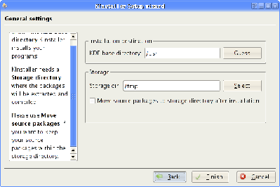

第一次启动会启动设置向导,如图:
点“next”继续,在接下来的这个画面,kde的安装路径这里是指prefix,一般按默认(一般是/usr,所以不用改)就行了。下面那个要你填的,storage dir,默认是/tmp,如果你希望以后能通过这个软件来反安装(也就是删除你安装上的软件)装上的软件,那么这里应该换另外一个目录(随便哪里你喜欢的地方都可以)而且应该在下面那里打钩。注意,这么做是让它保存原码,因为以后反安装的时候必须用到。
然后点“finish”进入程序。

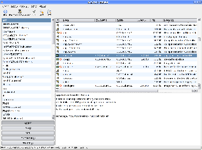

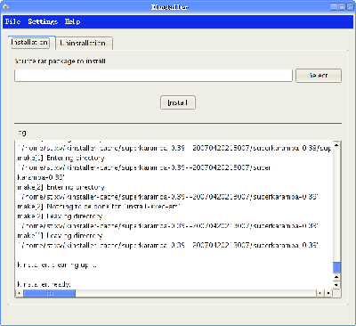

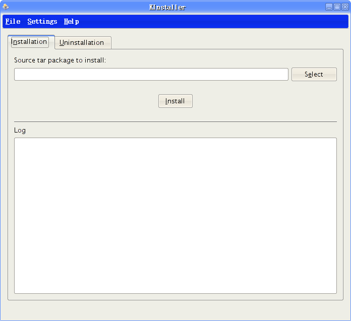

4. 安装软件
启动后界面如图。

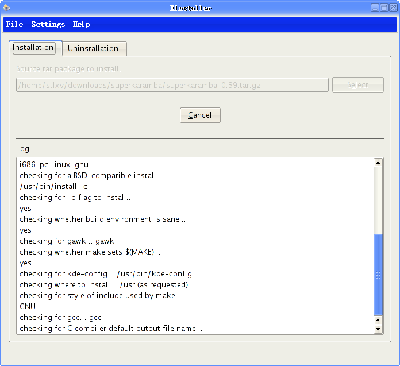

点“Select”选择你下载回来的压缩包(就是那些.tar.gz, .tar.bz2那些东西)。然后点“install”开始安装。这时候,会弹出个窗口,问你软件的名字和版本,一般说来,不用理会,如果是错的,那么麻烦你自己改回来,这对你以后也是一种方便
接着,它就在安装了。
在这个过程中,它会要求你输入你的密码,不要害怕,不要担心,不要太多疑问,叫你输你就输就行了
然后就这样再等一下就装好了。

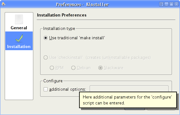

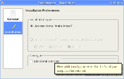

5. 设置安装参数
有时候,人家会叫你在./configure后面带上一大串东西(除了--prefix=XXX这个,XXX是指随便什么都可以),那么你应该把这一大串东西(学名叫“参数”)都复制后粘贴到这里。那么,上一句的这里是指哪里呢?菜单Settings里面的Configure KInstaller,点一下就出来下面这个框框,点左边的“Installation”,右边把“additional options”前边的钩给打上,然后,后边空白处就是我说的“这里”。
如图:

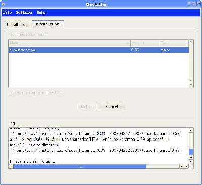

6. 反安装(就是删除你安装过的软件)
点“Uninstallation”,会出现我们用它安装过的软件(如果你有保存原码的话,关于这个问题,请参见前边讲设置的部分)。如图:
点“uninstall”开始反安装,这时候会要求你输入密码,你照做就行了。删的过程如图:
