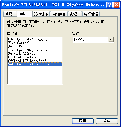

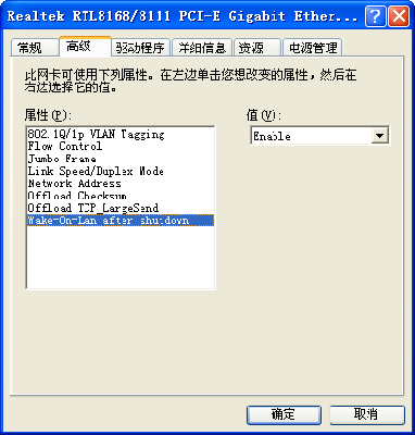

帖子 BigSnake.NET » 2007-09-12 13:51
啊。。找到了

我用的是映泰TF7025-M2主板,集成的就是 Realtek RTL8168/8111 PCI-E Gigabit Ethernet NIC 网卡,安装好系统后,在设备管理里可以发现机器正确的识别了该硬件,但是无论如何设置该网卡,就是无法与我另外一台机器ping通,而改用xp就没问题,看了楼主的帖子,才得到一些启发,太谢谢了。
