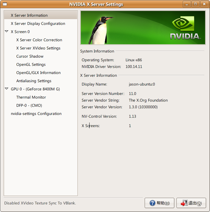

编译完成之后就随便你重启或者直接启动GDM 了
sudo reboot
或者
sudo /etc/init.d/gdm start

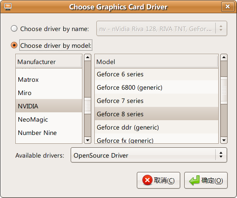

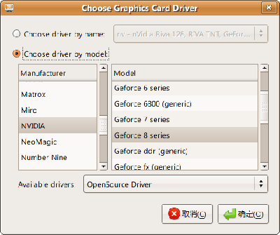

偶然发现
帖子 jasonseed » 2007-09-02 14:28
这个驱动不但对 8 系列的有作用,几乎能驱动所有的nvidia 显卡
点 系统 系统管理 Screens and Graphics,切换到Graphics Card就看到了
看来那些7300 的用户也可以安装
上个图看看
