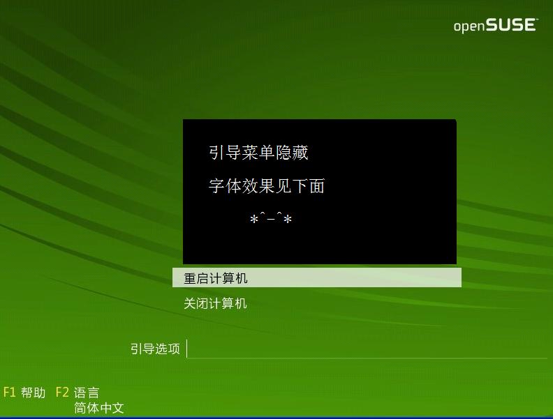

效果图如下 (0.97-40的主题)

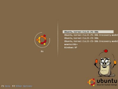

这是完成后效果
ububrown-747378.jpg [ 11.16 KiB | 被浏览 33370 次 ]
