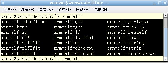

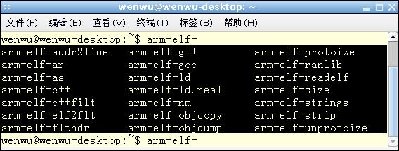

三、测试arm-elf-tool 的工作情况
建立一个源文件键入以下代码:
/*test.c*/
#include <stdio.h>
int main()
        int i;
        for(i=0;i<6;i++)
                printf("i=%d\n",i);
                printf("Hello,embedded linux!\n");
        return 0;
用以下命令进行编译:
wenwu@wenwu-desktop:/source/work/test$ arm-elf-gcc -Wl,-elf2flt -o test test.c
wenwu@wenwu-desktop:/source/work/test$ ls
test  test.c  test.gdb
可以看到编译输出两个文件:test和test.gdb,表示编译成功

wenwu
帖子: 15
注册时间: 2006-12-20 14:52
帖子 wenwu » 2007-11-12 11:48
你的arm-elf-tool是怎么安装的?
是用了.sh的安装包安装的还是用的直接下载的二进制文件?
命令行下键入arm-elf-
然后按tab键是否出现下图所示?
如果不能出现,表明交叉编译工具安装有问题。
hulllo
帖子: 11
注册时间: 2007-05-20 14:07
帖子 hulllo » 2007-11-12 11:55
我是用实验书上的光盘上的arm-elf-tools。
那是个压缩包来的,我直接tar到了根目录下。
有出现哦。。。。
pansqoo@pansqoo-desktop:~$ arm-elf-
arm-elf-addr2line   arm-elf-gasp        arm-elf-protoize
arm-elf-ar          arm-elf-gcc         arm-elf-ranlib
arm-elf-as          arm-elf-gdb         arm-elf-readelf
arm-elf-c++         arm-elf-ld          arm-elf-run
arm-elf-c++filt     arm-elf-ld.real     arm-elf-size
arm-elf-elf2flt     arm-elf-nm          arm-elf-strings
arm-elf-flthdr      arm-elf-objcopy     arm-elf-strip
arm-elf-g++         arm-elf-objdump     arm-elf-unprotoize
wenwu
帖子: 15
帖子 wenwu » 2007-11-12 13:00
我觉得有可能就是这种安装方式存在的问题,直接解压需要设置环境变量等一系列操作。
我建议你用以下方法重新安装一下arm-elf-tools
从网上下载
arm-elf-tools-20040427.sh或arm-elf-tools-20030314.sh
然后把以前的暂时删除
然后sh arm-elf-tools-20040427.sh安装或./arm-elf-tools-20040427.sh安装。然后再试试行不行。
