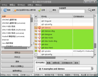

安装方法:打开新立得软件包管理器,选中相应的软件包,标记安装。其中每个软件包都是独立的,根据自己的需要来选择安装。
说明:“代码”框中的不是代码,我用了“代码”这个格式是为了看的清楚点醒目点。“代码”框中的都是软件包的名字,打开新立得软件包管理器,找到这些软件包,标记安装就是了。最终操作的结果类似下图:
