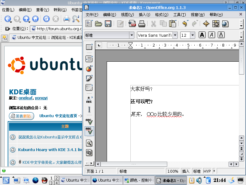

8.KDE下的openoffice word 字体设置:
我的openoffice word 在Gnome下字体显示没问题的。但在KDE下,菜单中文显示成了框框,于是做了以下设置:
(1)点出倒数第三个菜单
(2)点该菜单最后一个菜单项弹出设置框
(3)点开左面第一项(“Open Office”)的+号
(4)点亮其下列表的最后一项
(5)把右上第二个选择框里面的钩子点掉
(6)按右下从左数第一个按钮确定
(7)工具-选项-OpenOffice.org-字体,选上“使用替换表”,把Andale Sans UI替换成simsun或Vera Sans YuanTi等中文字体。记住点旁边绿色的勾。

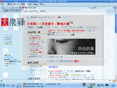

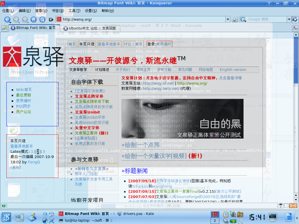

为什么大家都不喜欢用Bitstream Vera 系列、文泉驿的正黑体和点阵宋体,而要用非法的MSTahoma、宋体、雅黑和方正圆体呢?既然这样还用linux干什么,不如去用盗版win。
我来一张完全是文泉驿+Bitstream Vera 的截图。
完全自由的中文字体!
完全自由的中文字体!

中文我完全可以用文泉译,但是英文,真的只有tahoma是最漂亮的,我一直想找个替代,但找不到

其实是因为…文泉驿不支持其他的语言…德语和法语都不能正常显示…但是雅黑 细黑就通吃了…
我也不想的。
chinatslsz 写了:为什么大家都不喜欢用Bitstream Vera 系列、文泉驿的正黑体和点阵宋体,而要用非法的MSTahoma、宋体、雅黑和方正圆体呢?既然这样还用linux干什么,不如去用盗版win。
