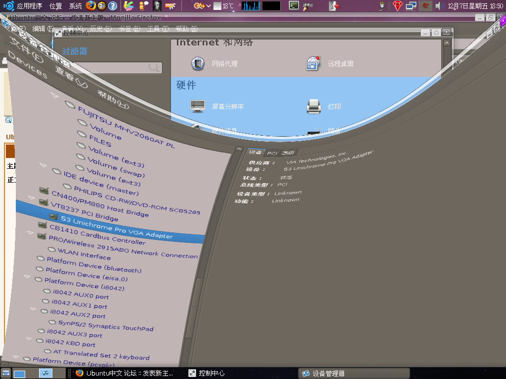

VIA放出了最新的专门针对ubuntu7.04/7.10的2007.12.4 的驱动,安装后,可以启用3D了。赶紧安装试试吧,虽然效果不好,还有缺陷,起码也是可以了呀。我的7。04安装成功。

8、VIA3D的具体显示效果并不是很好,起码我的机器上不好,但起码可以开启了,也算一个进步了,呵呵。
