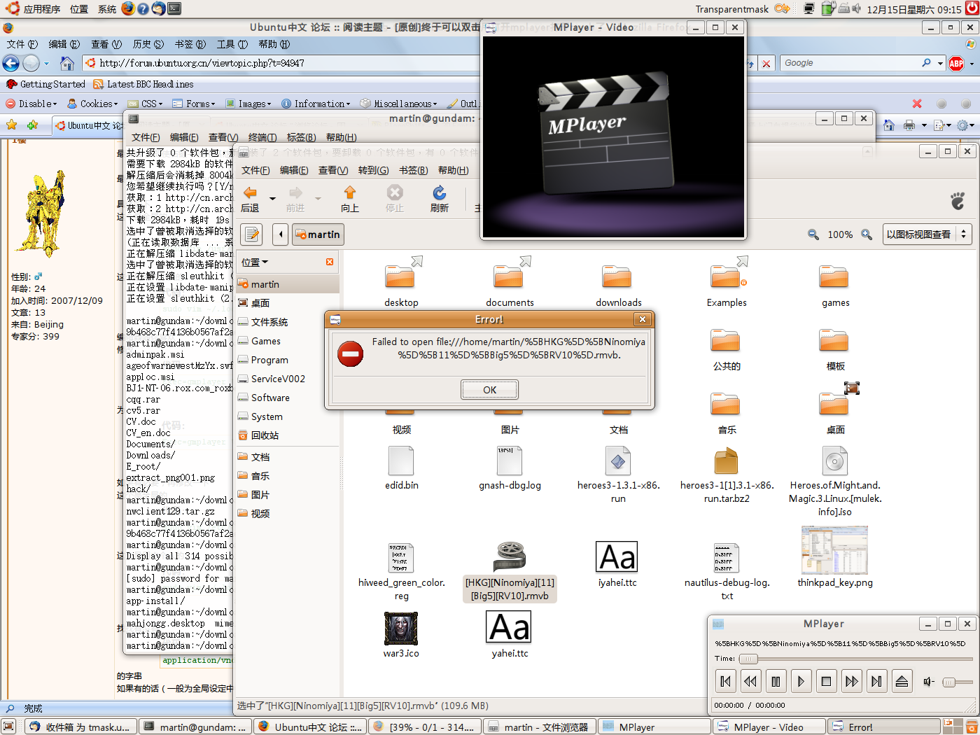

最开始, 即使右键->使用其他程序打开,或者属性中设置,虽然可以调起mplayer,但会提示错误。
最终手动修改了mplayer的打开方式,就解决了。
具体如下
这个是全局的
sudo vim /usr/share/applications/mplayer.desktop
这个是用户个人的
sudo vim ~/.local/share/applications/mplayer.desktop
编辑器随你喜欢
修改
Exec=gmplayer %U
Exec=gmplayer %f
如果有必要,再修改一下
这个是全局的
sudo vim /etc/gnome/defaults.list
这个是用户个人的
sudo vim ~/.local/share/applications/defaults.list
找找有没有
application/vnd.rn-realmedia=xxxxxx.desktop
的字串
如果有的话(一般为全局设定中会肯定有),修改为
application/vnd.rn-realmedia=mplayer.desktop
没有的话,就添加上面这个串
然后找个rmvb试一下吧,双击,打开了~~
如果还要其他视频格式的话,上面修改后,只要下次通过右键,属性,把mplayer设为默认就应该也可以了。
第一次发主题帖……如有不周,还多担待;如果火星,那就无视吧

直接选择用Mplayer打开,给出的那个是不行的,至少我机器上是不行的。
默认给出的Mplayer的打开方式是%U,也就是把本地视频作为URL处理。因此无法使用。
也许你们的系统不是这样吧。……

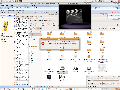

好吧,我默认情况下,如果是%U,则是如下效果。
影片文件名是 /home/martin/[HKG][Ninomiya][11][Big5][RV10].rmvb
%U时双击效果如贴图,直接右键选“使用Mplayer Movie Player播放”也一样
