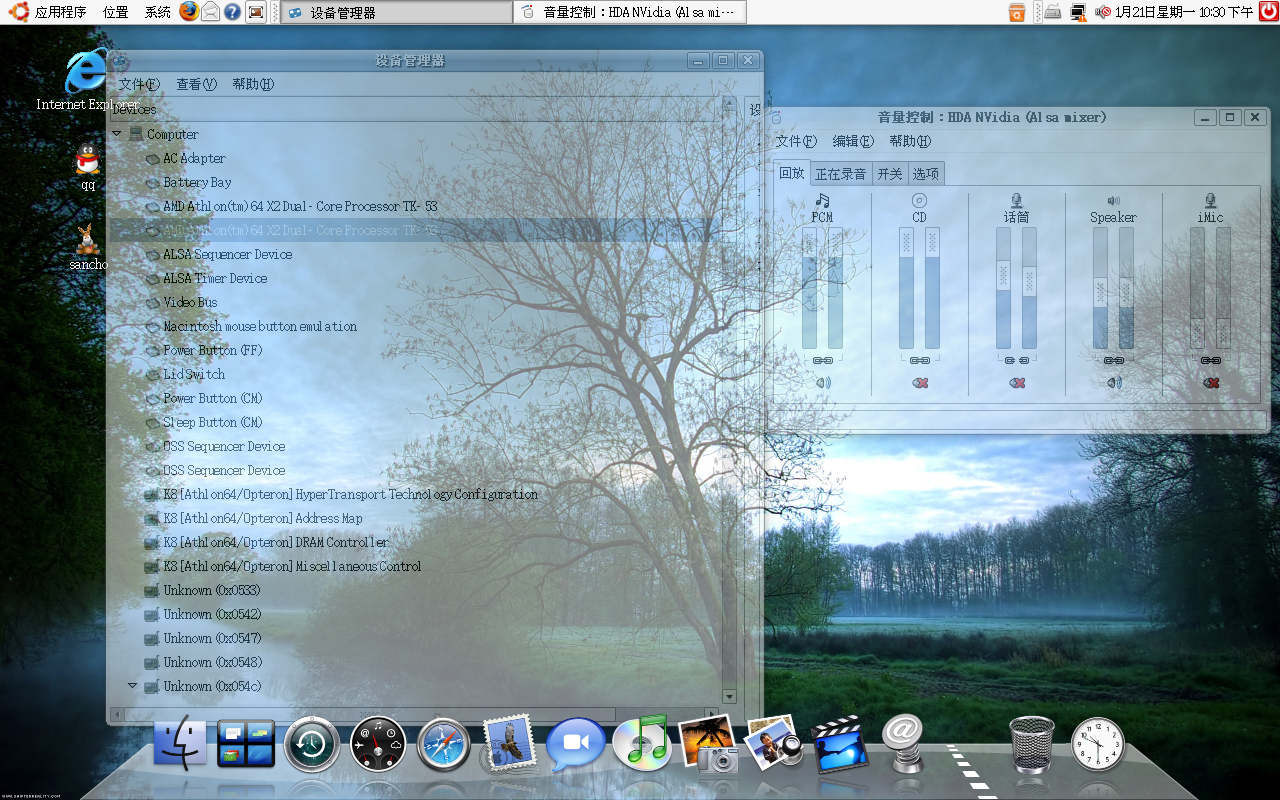

我是从第一个开始试的,没耐心,就试了acer 的,最后才想到乱洛夫的参数,没想到人品爆发,用lenovo-nb0763这个参数完美搞定了k400的声音问题:
经测试,把下面这行注释掉
#options snd-cmipci mpu_port=0x330 fm_port=0x388
在最后加上(有这个本本的也可以试下其它参数):
options snd_hda_intel model=lenovo-nb0763
保存配置后再
 sudo /etc/init.d/alsa-utils  restart
记得重启电脑

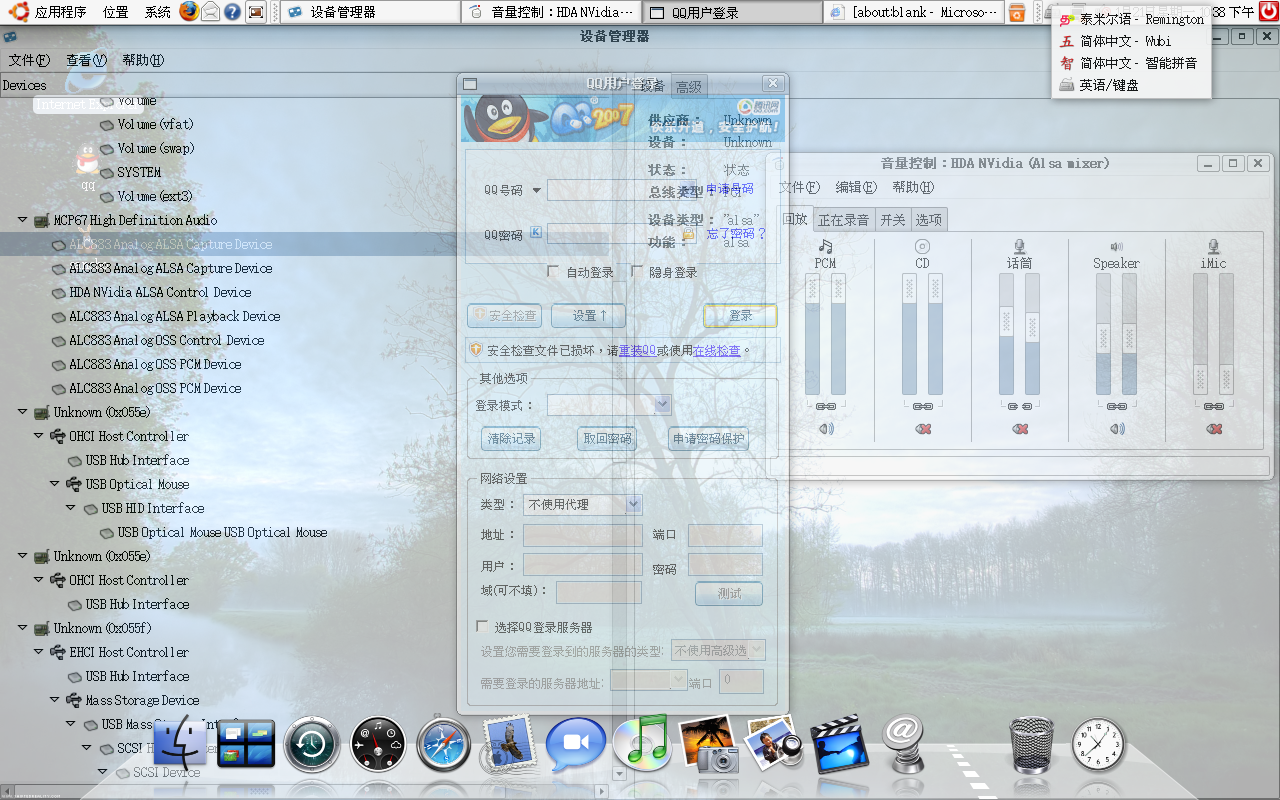

调节speaker 开关和headphone 开关,就可以让喇叭耳机同时响,或者只让喇叭响,或者只让耳机响,或者全部静音,正好对应4个状态,声音问题完美解决。

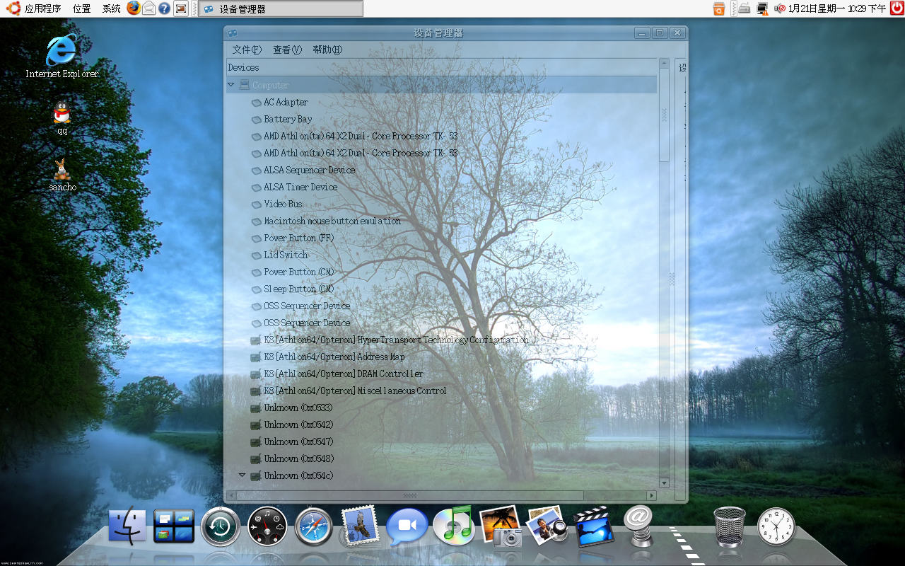

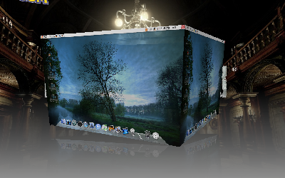

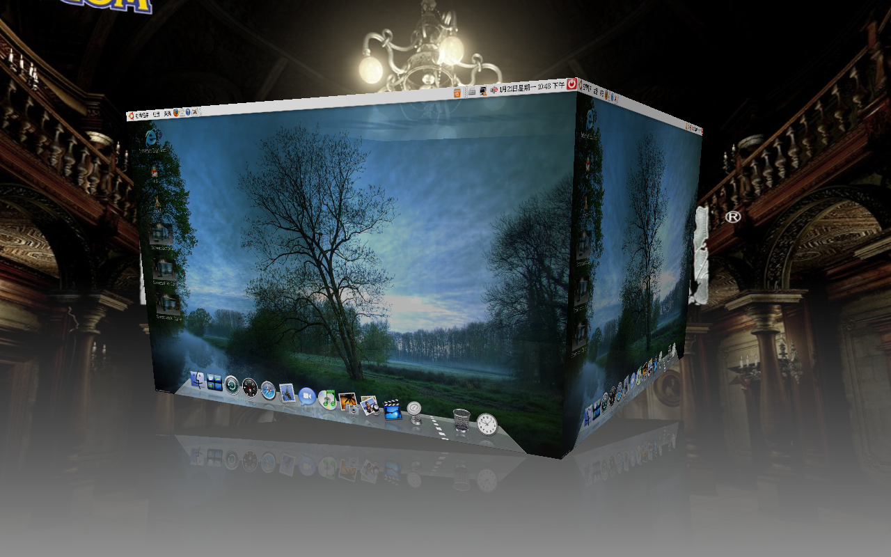

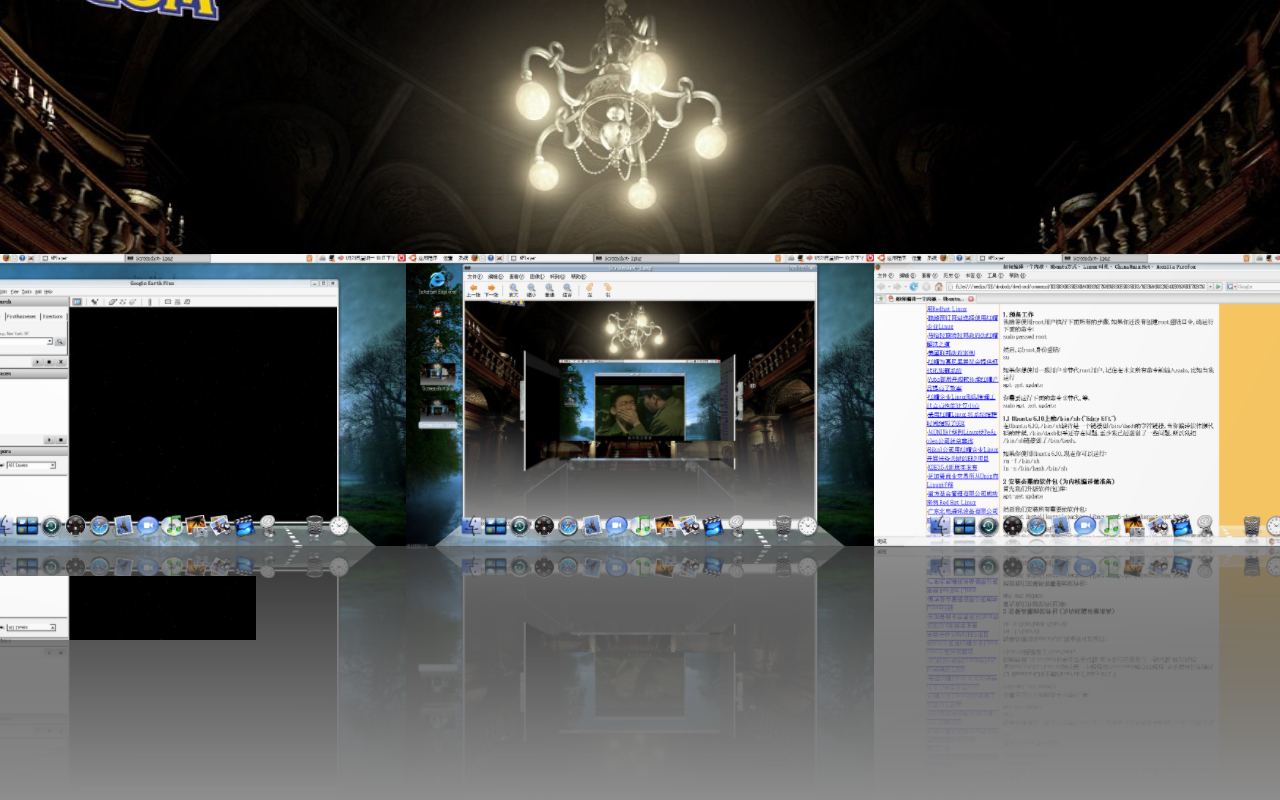

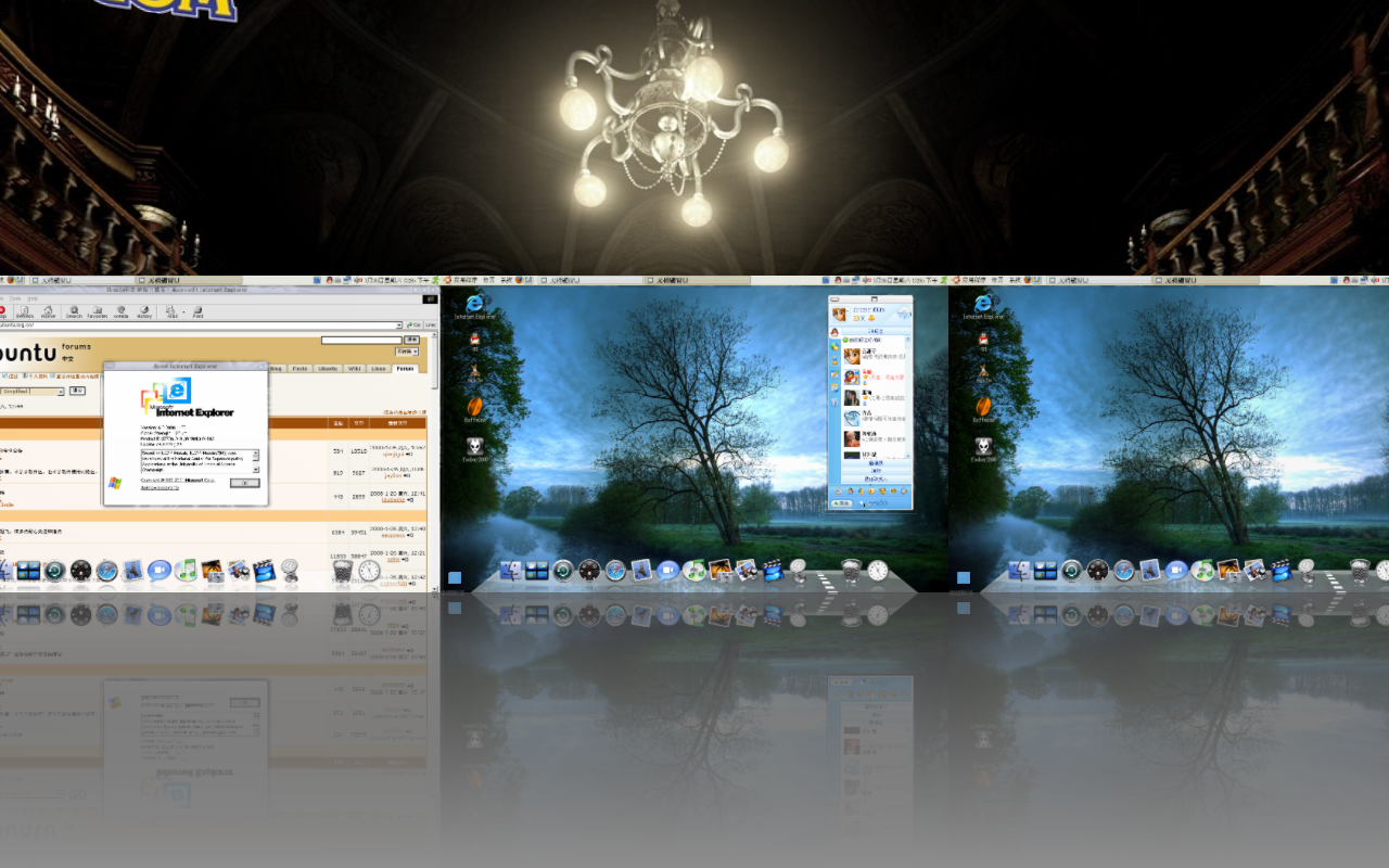

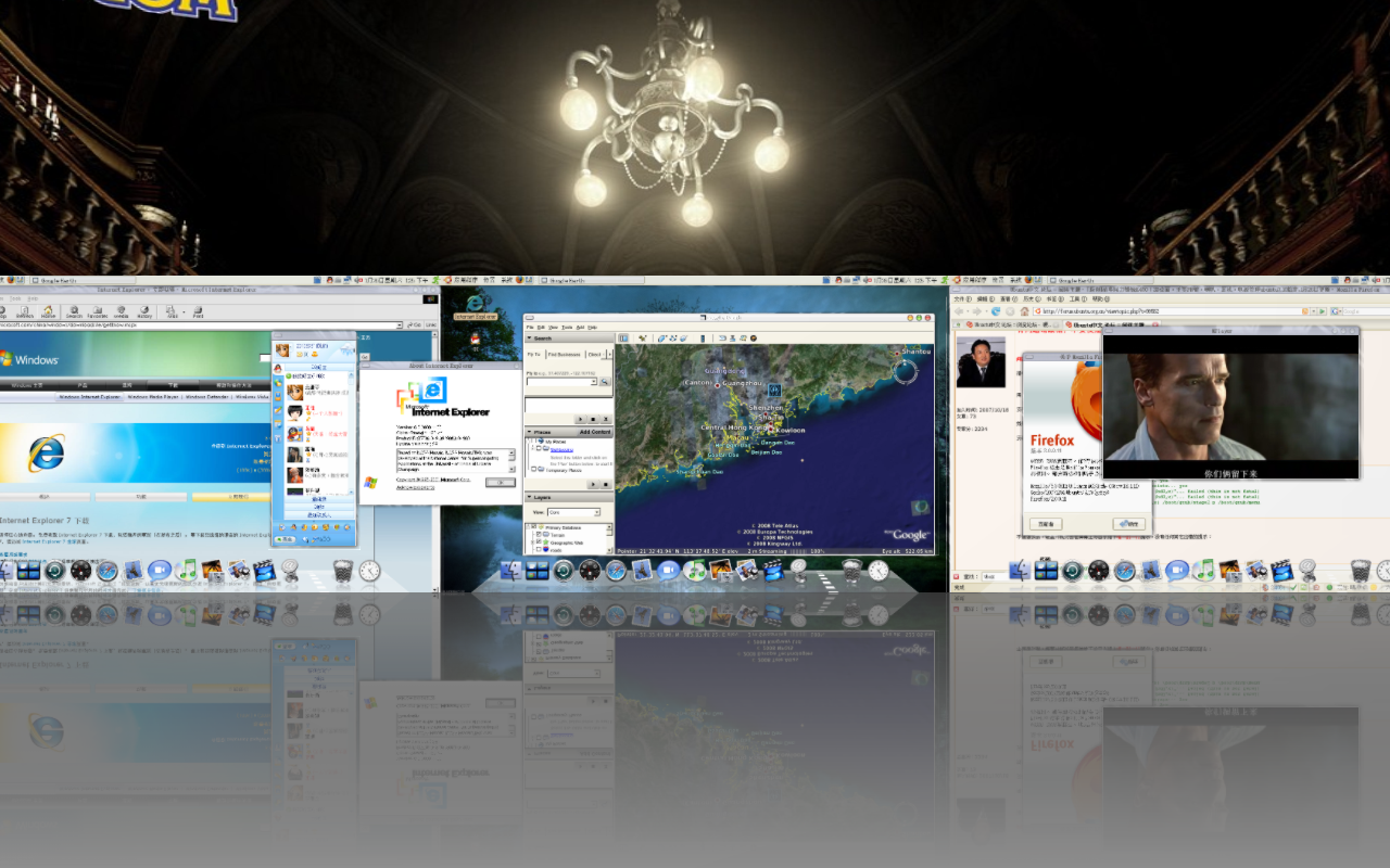

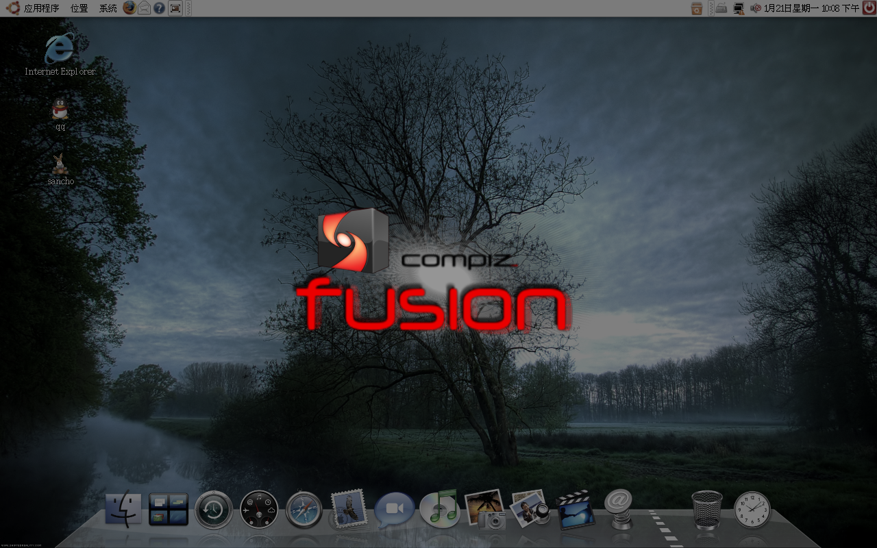

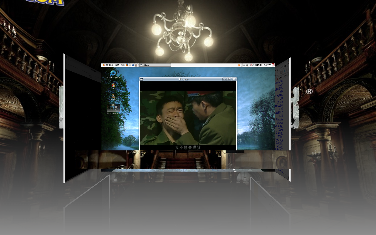

没有大问题了,C/F 3D桌面效果很好,开3D桌面后同时看电影画面没有任何问题。亮度调节ok,关闭触摸板ok.......如果有大问题,那请看wiki或论坛置顶帖或精华先
