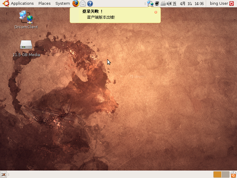

longshow 在http://code.google.com/p/drcom/里,3月31更新了个drcomclient_1.0.2.deb ,但是我在安装后使用时出现了“客户端版本错误的问题。”
您的http://code.google.com/p/g-drcomclient/里的客户端都是去年更新的?
我应该下载哪个?
我应该下载哪个?

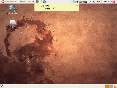

- 帖子: 1
- 注册时间: 2009-04-06 23:41
Re: drcom 上网终极解决办法(可以上网)
用的时候提示版本问题 不知道什么原因
