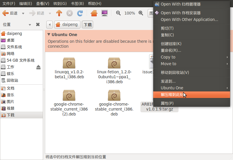

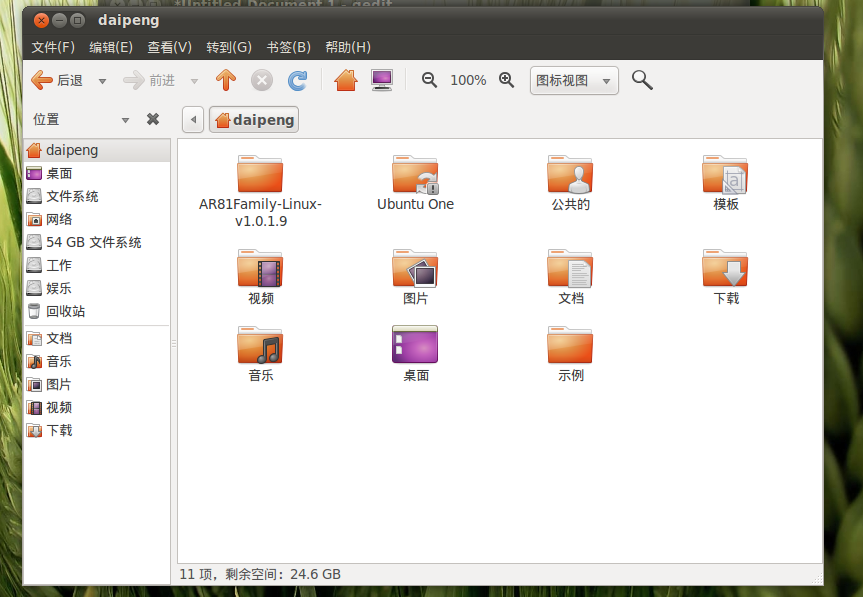

2.右击-解压到此处,然后把解压后得文件放到主文件夹里(homefolder),这样比较方便。

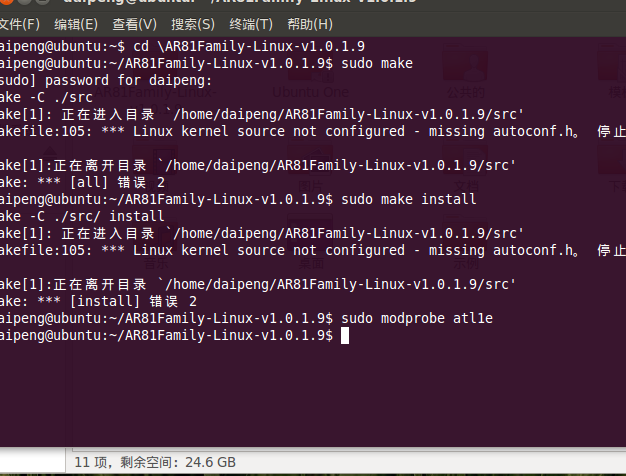

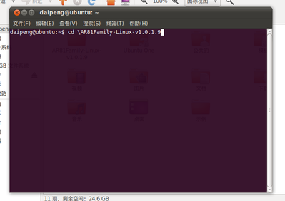

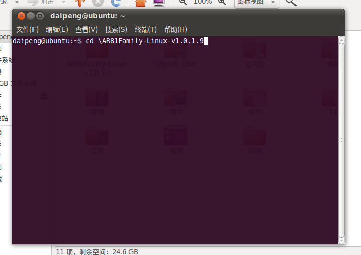

3.打开终端,输入:cd \AR81Family-Linux-v1.0.1.9 回车。cd后有一个空格。

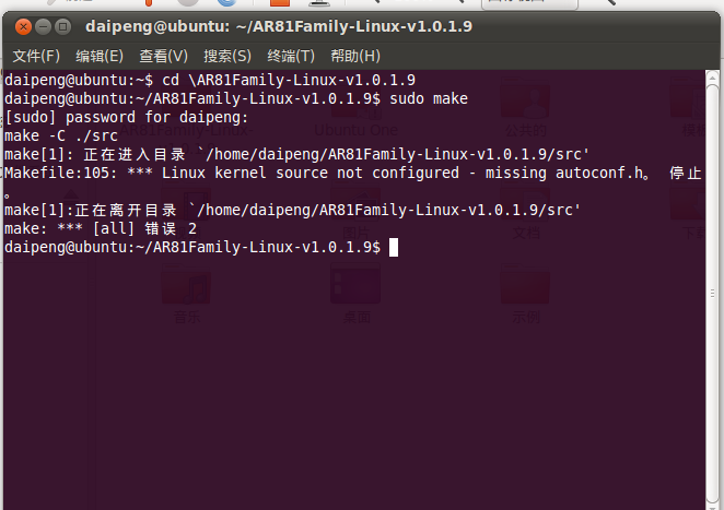

4.继续输入:sudo make 回车
5.继续:sudo make install 回车

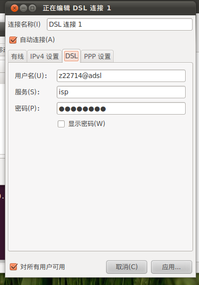

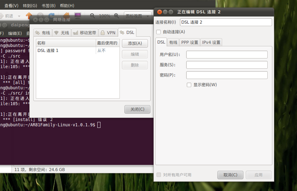

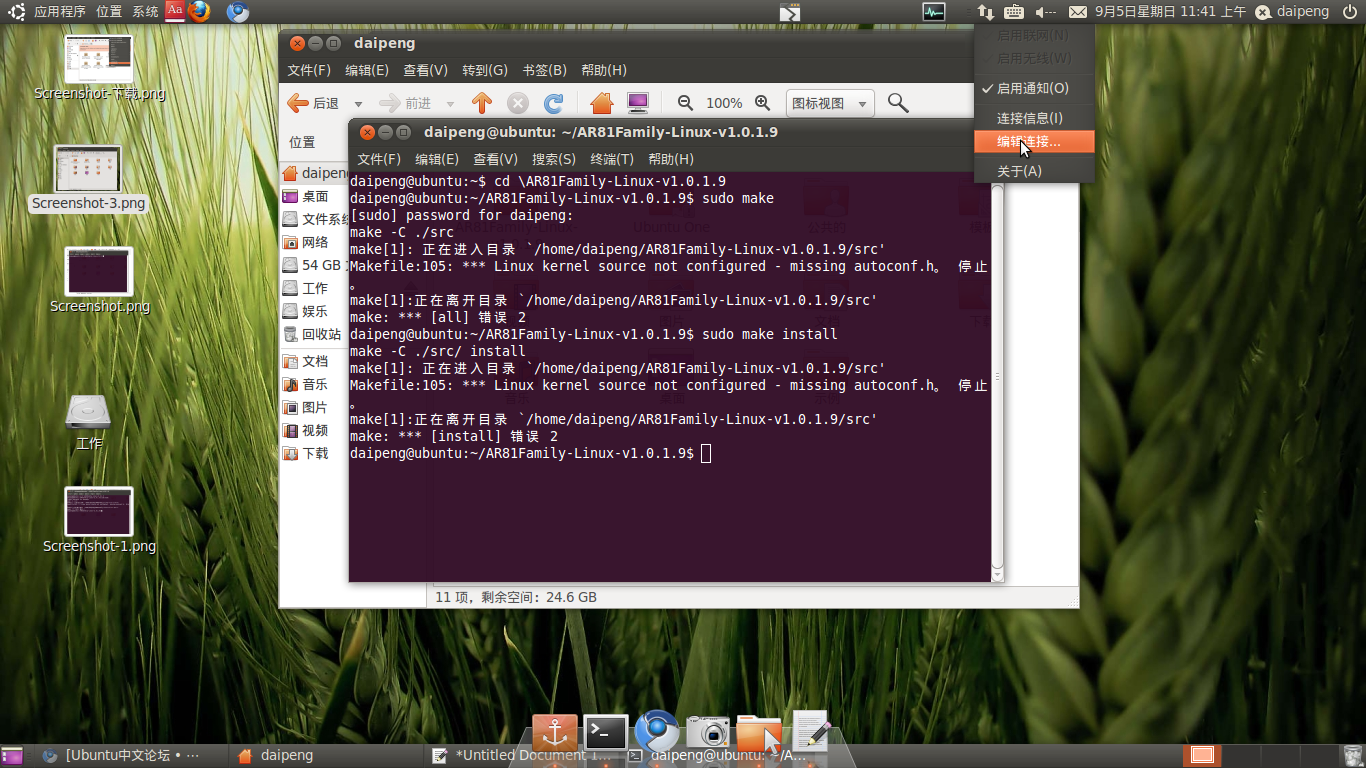

6,打开面板上的网络连接,如果你是adsl宽带接入,需要输入帐号密码。如图。
6.在终端输入:sudo modprobe atl1e 回车。
应该就可以了。看图。

最后一步。
最后一步。

输入命令,我的是10.10beta版,出现点问题,但你的10.04应该没有问题,我也是从10.04过来的
打开终端,进入驱动文件夹
打开终端,进入驱动文件夹
放到主文件夹里,
放到主文件夹里,
下载下来得驱动,解压
下载下来得驱动,解压
