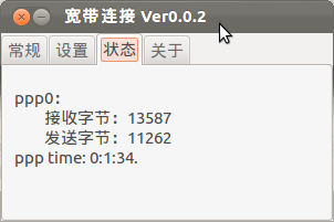

GTK PPPOE/ADSL TOOL是一个具有图形界面的ADSL拨号程序,由于0.0.1版实在太丑,所以我修改了一下界面,并且完善了几处逻辑bug,用起来人性化点。
其实它还有一个更新的0.2.3版本。但我找不到它的源码,并且经过试用,发现某些地方也不尽如人意,比如每次运行的时候要求输入管理员密码(至少在我的机器上是这样的),这是完全无法忍受的;又比如它貌似没有常驻任务栏的小图标(至少在我的机器上没有),根本不知道连接了没有,不方便。
所以呢,我在0.0.1的基础上稍作修改,便诞生了比0.2.3版还要新的0.0.2版。。。。。我是非专业人员,总觉得这版本号怪怪的。希望原作者不要见怪。。
有图有真相:

使用方法:
先用
sudo pppoeconf [接口] [Mac]
命令新建好ADSL连接,需要输入ADSL用户名和密码、其他默认,注意不要设置启动电脑时自动连接!!!
比如我用的是wlan0接口拨号PPPOE,则命令为:
sudo pppoeconf wlan0 00:12:34:56:78:90
上面的命令是可以多次执行的。如果设置或输入错了,重新来过即可,它会自动覆盖前一次的设置。
OK!至此已经搞定了。在ADSL拨号工具的用户界面,如上图选择“dsl-provider”,然后点击“连接”按钮即可。连接成功后会自动隐藏至任务栏。
