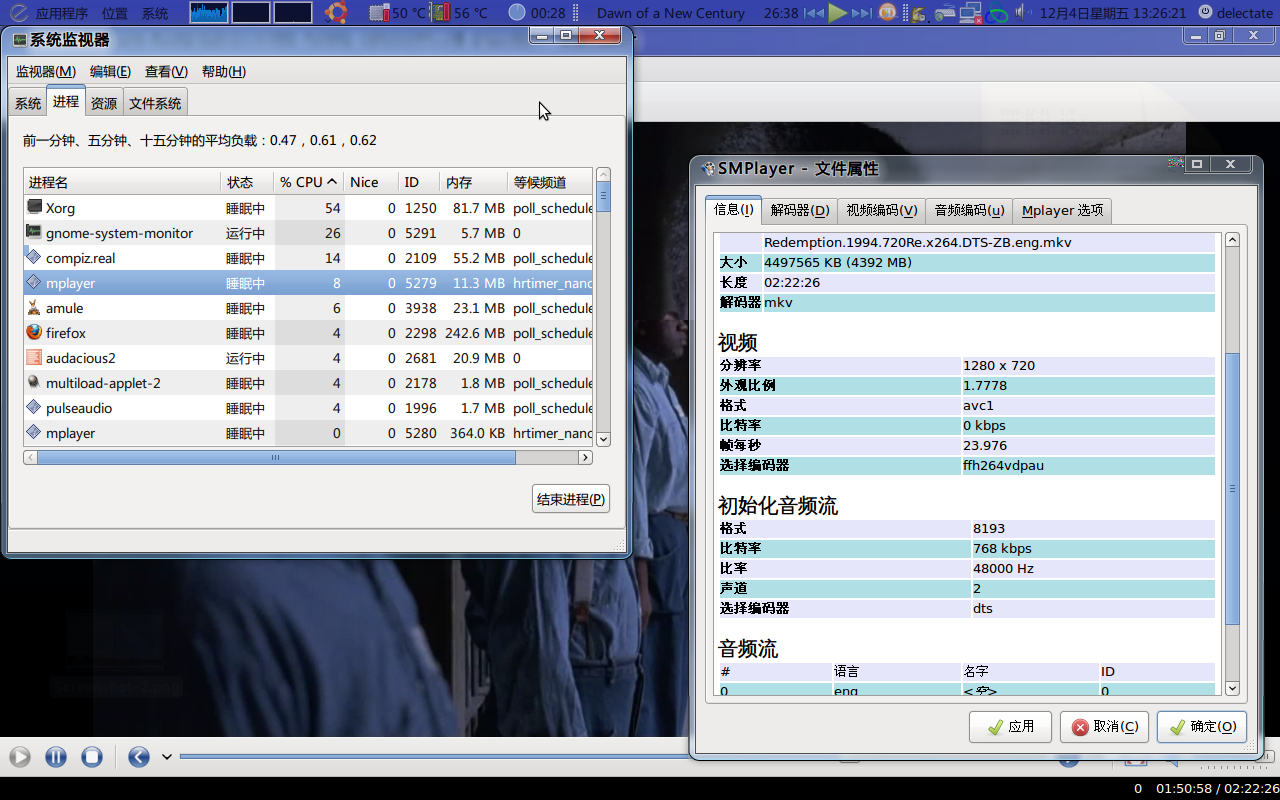

其实呢,我标题党了,应该是轻松实现smplayer等外壳硬解
因为前几天用mplayer可以轻松硬解,但是smplayer却不可以,mplayer进程 :em02 始终80%+的
我的配置:
nvidia-9300gs
p7350
250G
2G

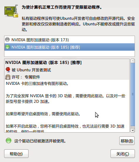

显卡驱动必须安装,且版本是185+
viewtopic.php?f=74&t=245634
昨天试了下svn,终于可以了 :em05
其实呢,真的很简单,我的操作步骤是:
sudo apt-get remove smplayer
sudo apt-get remove mplayer

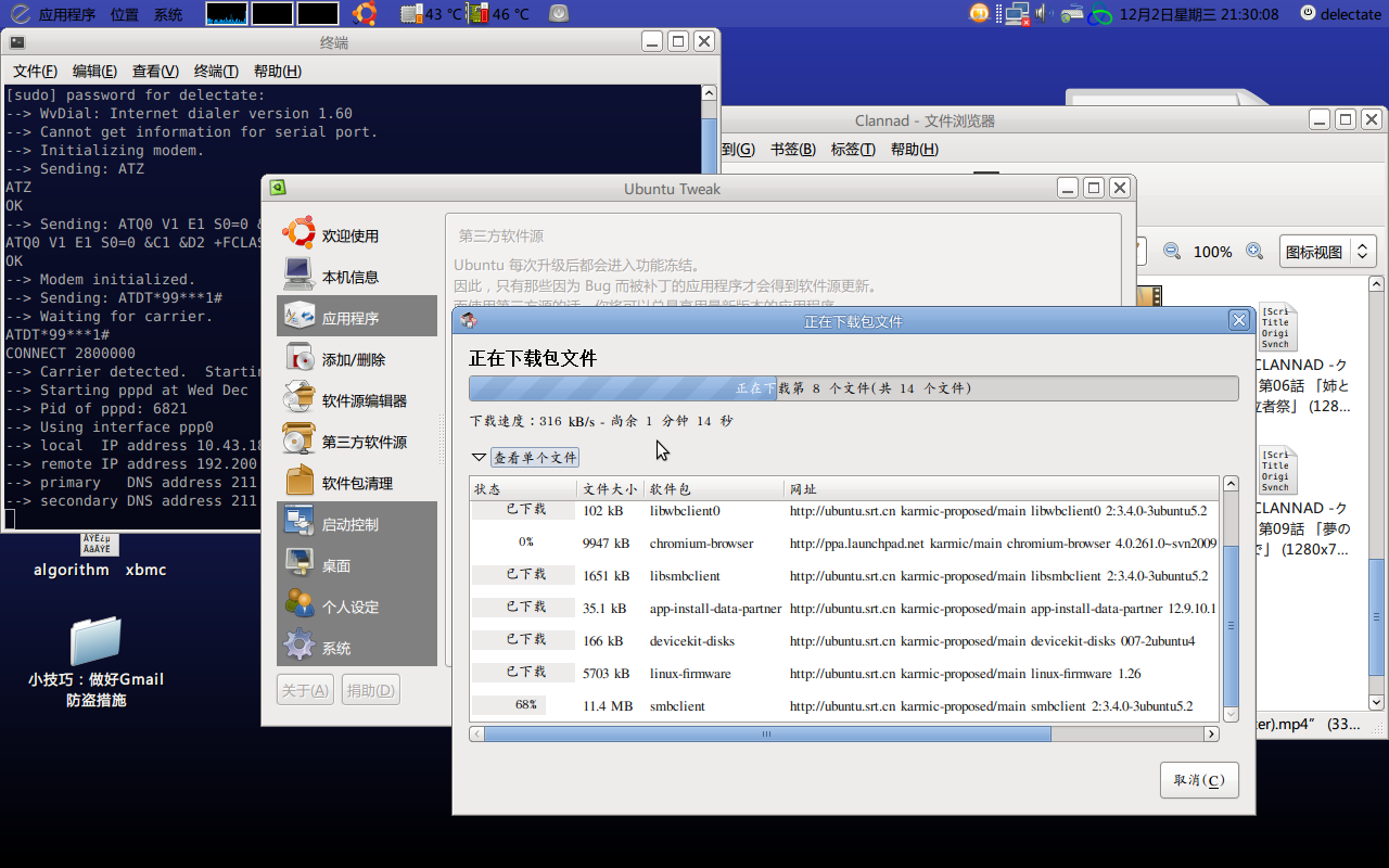

然后打开ubuntu-tweak,应用程序-第三方源-解锁-勾选smplayer、smplayer unstable 和mplayer
然后自动更新安装,mplayer,smplayer,速度可能比较慢,所以请耐心等待
更新成功后,打开smplayer,首选项-常规-视频-输出设备,选择vdpau,音频推荐选择pulse
不用附加给mplayer任何参数啦!
现在打开个h.264的视频看看吧!mplayer才8%左右,真是舒爽哦!
h.264的解码器也是ffh264vdpau了 :em11

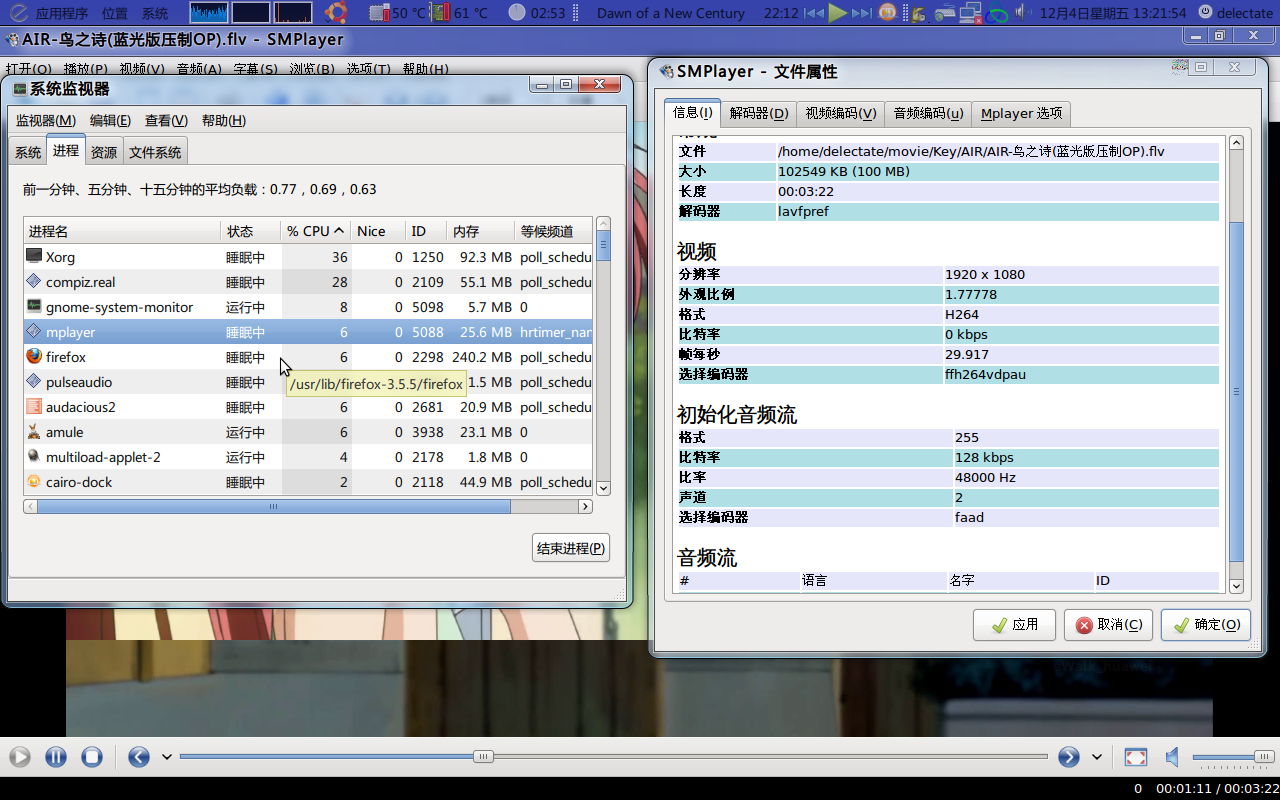

air-op
flv格式 :em20 ,h.264编码

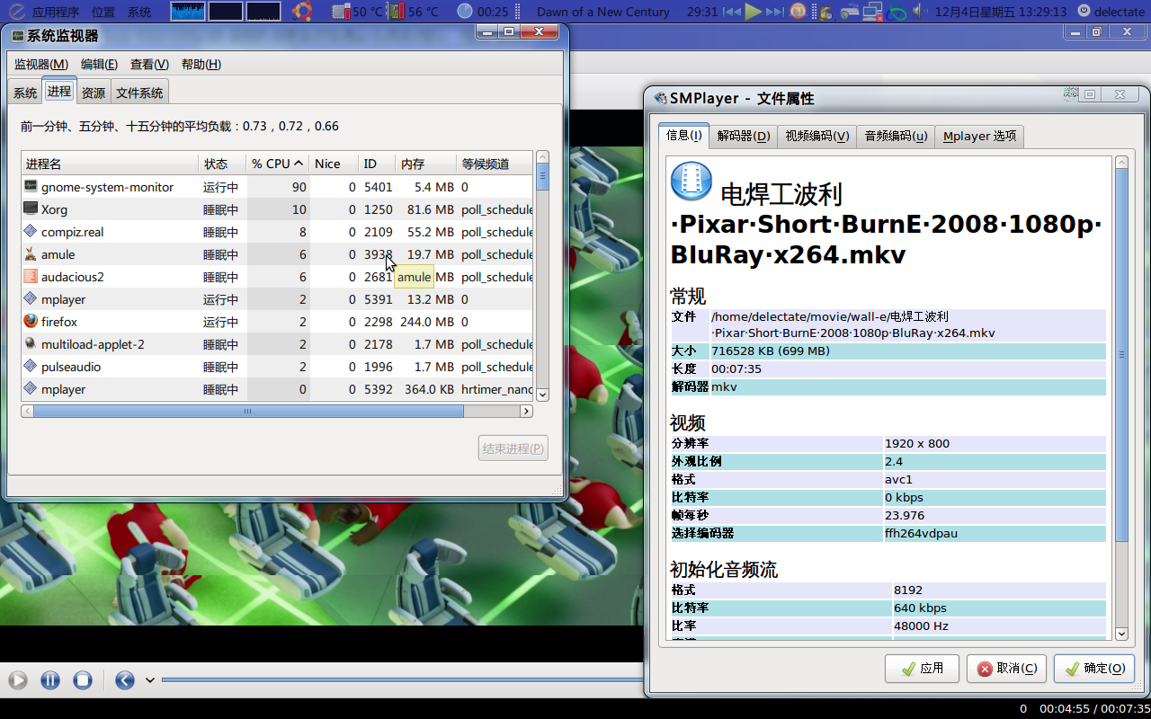

1080p,电焊工burn-e,mkv,h.264

实现了,呵呵。我的驱动195.30
