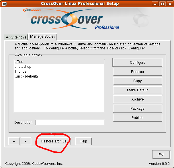

帖子 wangks18 » 2009-07-30 21:12

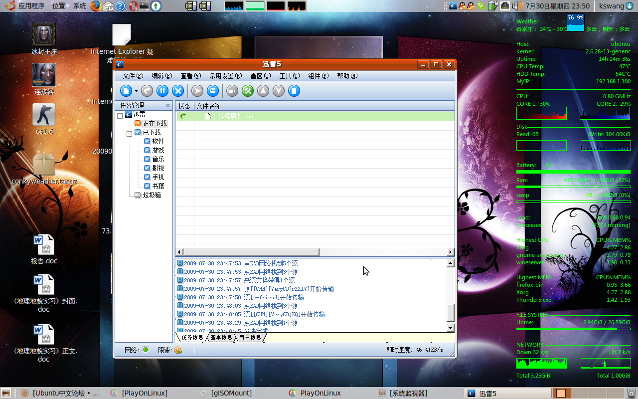

这是mac版的crossover迅雷的bottle文件,但是迅雷能用
下载地址
mickeywaley上传的
http://mickeywaley-blog.googlecode.com/ ... .cxarchive
网盘(原作者上传的):
http://www.megaupload.com/?d=QSJZ0L1M
首先要确保机器上有crossover,然后在configuration里点击restore archive
选择下载好的thunder.cxarchive添加进去就可以了,虽然是mac的但是可以在linux下用,而且可以下旋风和快车的资源,我试了,bt,emule也可以
速度很快很稳定
皮肤一个mac的一个默认的,语言自己调默认英文
想要下载完播放声音的,在bottle的configure里,sound driver load order 换成自己的声卡驱动,比如我的就加上alsa就行,下载完就播放声音提示

行远自迩
帖子: 403
注册时间: 2009-04-19 15:27
Re: crossover迅雷的bottle下载
帖子 行远自迩 » 2009-07-30 23:36
看了那图上显示的CPU占用率,就不会再干这种事情了。

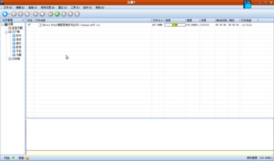

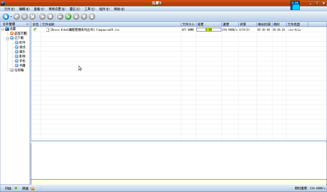

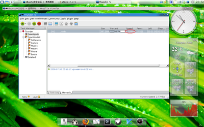

wangks18
帖子: 1151
注册时间: 2008-10-27 22:28
来自: 暮色酒馆

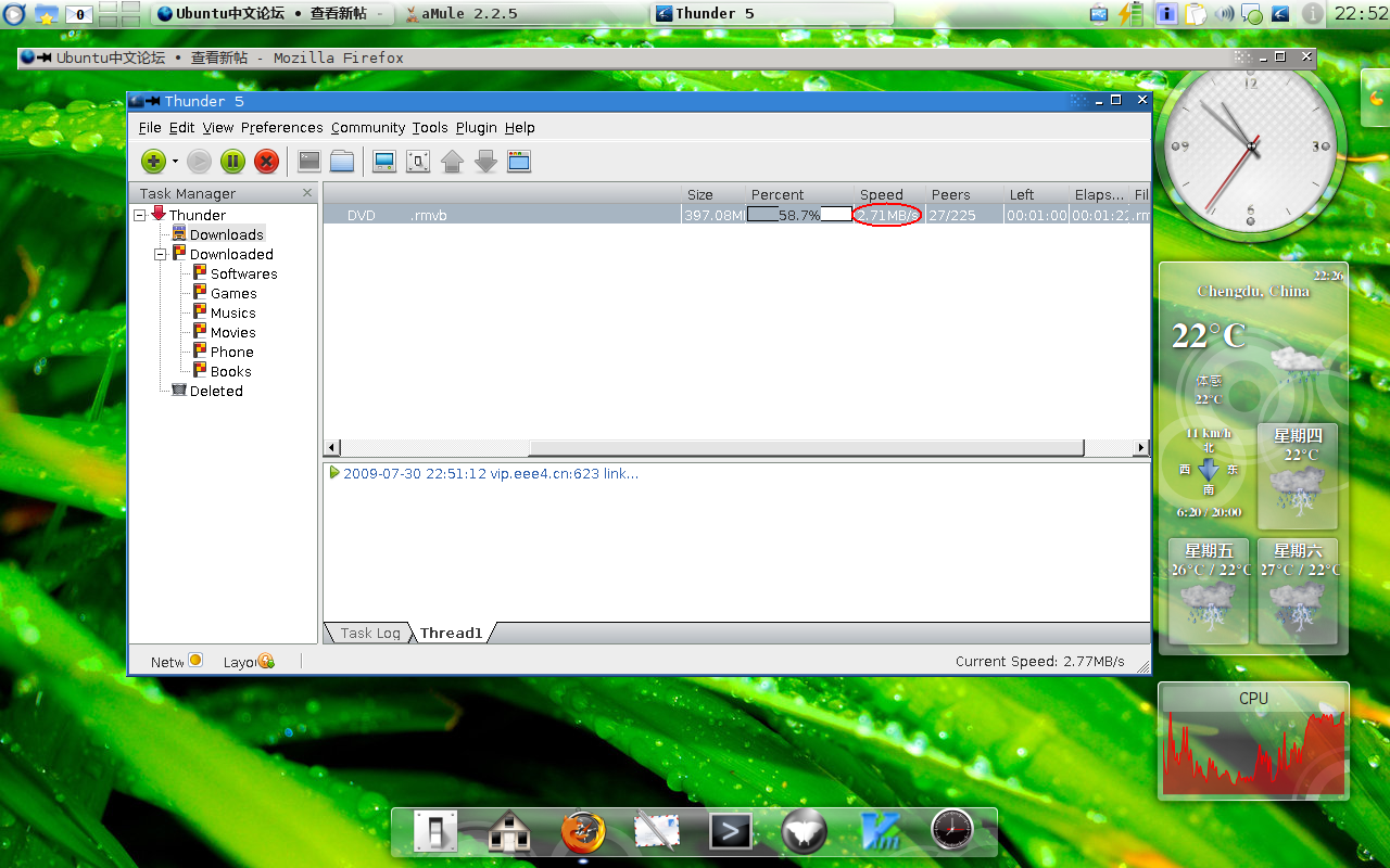

帖子 wangks18 » 2009-07-30 23:48
我的没替换字体也可以正常显示,奇怪了,可能是我系统里安装了windows的字体的缘故,绝大部分都能显示,就安photoshop后字体显示不好才替换的字体
至于cpu占用率,请看图。
比wine下的低多了,可以说完美。还没崩溃过

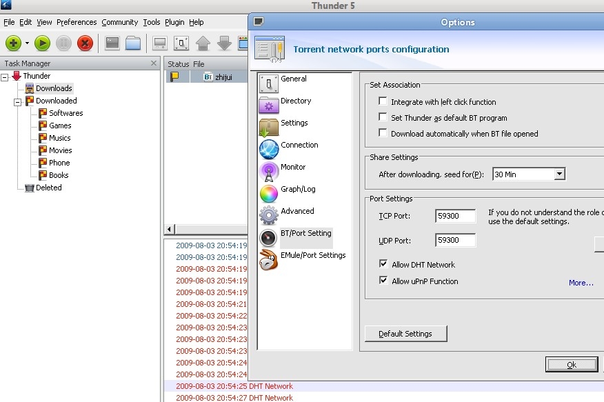

发现无法开启DHT,速度上不去,没法用!

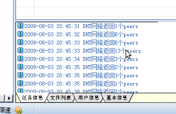

wangks18
帖子: 1151
来自: 暮色酒馆
帖子 wangks18 » 2009-08-03 20:43
helai 写了:发现无法开启DHT,速度上不去,没法用!
迅雷的设置里开了upnp了吗?没开的话开启试试
看我的截图
也有可能是你路由器没开启upnp支持
还可能是种子问题
优猫饼

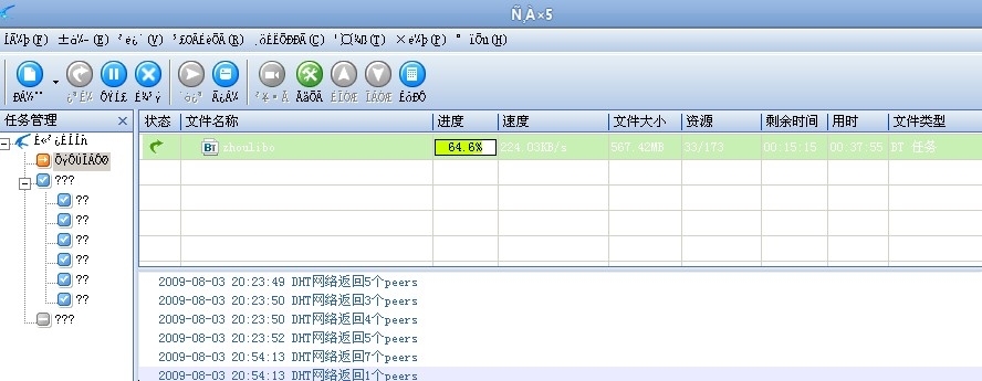

helai
帖子: 216
注册时间: 2007-01-28 21:27
帖子 helai » 2009-08-03 20:54
种子没有问题,设置中也打开了DHT,但显示 DHT 打不开,同时路由器中也没有打开的UPNP 端口
但用WINE模拟的THUNDER却可以,速度也行,就是界面是乱码
