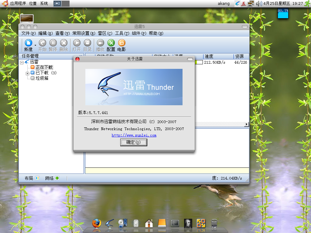

8.绿色版迅雷安装使用
安装:解压Thunderv5.7.7.441.NoAD-Ayu.rar到~/.ies4linux/ie6/drive_c/Program Files下,安装完成。
使用:第一次运行建议在终端运行,因为可以了解有无缺少DLL文件或其它出错原因
env WINEPREFIX="~/.ies4linux/ie6" wine "C:\Program Files\Thunderv5.7.7.441.NoAD-Ayu\Thunder.exe"
如能成功运行,在桌面新建一个启动器吧,在命令里填入上述代码,名称里当然填“迅雷5”啦,至于图标,我在附件里上传了一个,下载放在~/.ies4linux/ie6/drive_c/Program Files/Thunderv5.7.7.441.NoAD-Ayu中,应该会找吧。

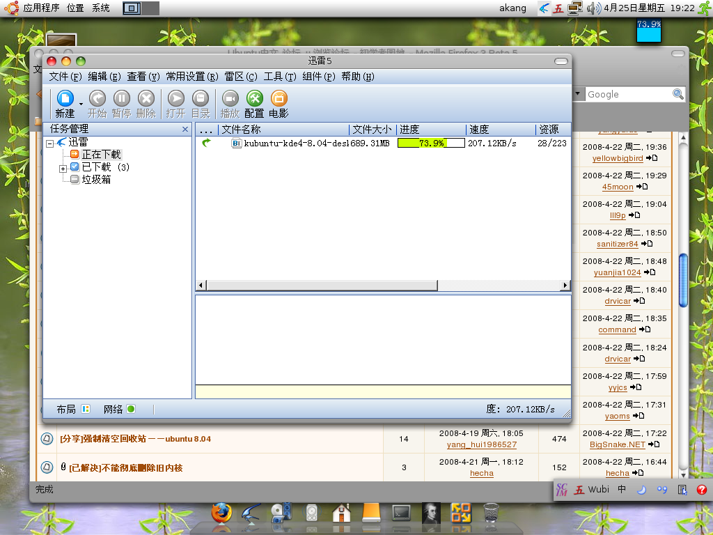

我两种方法都试过,迅雷都能完美运行,且支持BT及电骡,但为了节省资源,保留了绿色版。

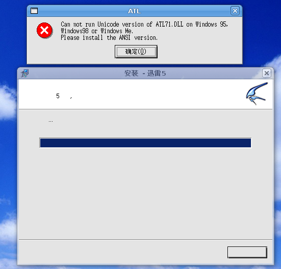

因为这编文章被转载很多,非常高兴能给众多的linux使用者能用上迅雷,但是日前发现有一些网友用此法时会出现ATL71.DLL的错误(在使用安装版时最常见),解决的办法如下:
1.安装过程中出现错误提示,不管它,直接按下确定让程序安装完,下载附件中的DLL文件替换掉原来的ATL71.DLL(位置:程序安装文件夹中的Program中,例:~/.ies4linux/ie6/drive_c/Program Files/Thunder/Program/)。再按上述方法运行程序,OK
2.在绿色版第一次运行时出现的,先退出程序,用上述方法替换这个DLL文件即可。

安装不成功,怎么解决呢?
帖子 leixinren » 2008-04-29 16:58
安装不成功,怎么解决呢?出现如下提示:

Re: 安装不成功,怎么解决呢?
帖子 zhongsanakang » 2008-04-29 18:53
leixinren 写了:安装不成功,怎么解决呢?出现如下提示:
你如用命令
wine Thunder5.7.11.486.exe
是会出如是错误的。
