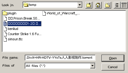

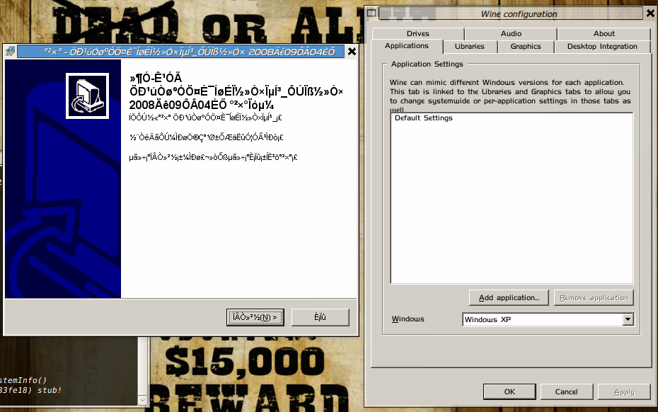

问题描述:安装界面有乱码(如图所示),在wine的写字板里不能输入中文(SCIM输入法)

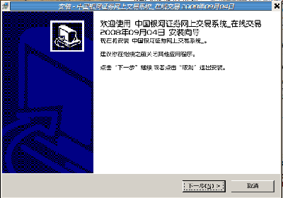

编码用gb18030, utf8的格式是这样么? env LANG=zh_CN.gb18030;or Utf8;or big5
立马试了一下,用Utf8的编码试的,安装界面可以正常显示中文。

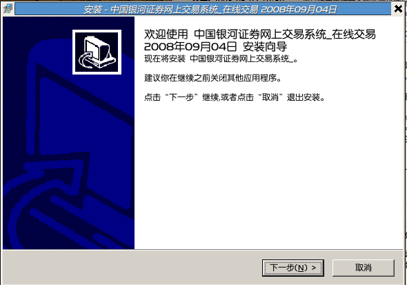

上个效果图,略表祝贺

按照百度的连接再重做了一个。发现用wine的写字板打开文件时,对话框里虽不能显示中文(方框),但是当选取了某个中文名的文件后,在“open"按键旁边显示些文件名能够正确显示中文。(如下图)
上个效果图,略表祝贺

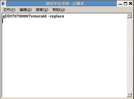

即使用utf8的编码打开wine的写字板,但如果打开文件的内容带有中文,还是不能正常显示。这个问题可以解决么?

用zh_CN.utf8的编码打开写字板,打开文件时能显示中文。但文件内容如果有中文却不行。Ur@nus 写了:第一个问题是字体没设置好。你在写字板里八字体改来,再有你的wine的方块字也是字体没设置好,明显方块字旁边的英文字体和下面的iYahei不是一个字体,自己再设置一下吧。kelen 写了:即使用utf8的编码打开wine的写字板,但如果打开文件的内容带有中文,还是不能正常显示。这个问题可以解决么?
另外,SCIM不能在WINE输入中文的问题能有办法解决么?
第二个问题由来已久,如果不限麻烦可以参照这篇文章http://hi.baidu.com/nnoo/blog/item/1aaba1eceac79d3926979103.html的后半部分,想轻松点就直接换输入法,fcitx,或者最近很火的ibus,我就是用ibus没问题。

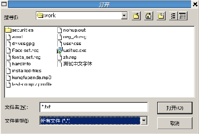

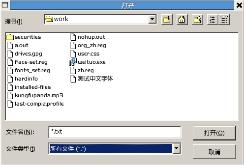

应该怎样设置字体呢?还请Ur@nus兄明示。 如图
- Ur@nus
- 帖子: 622
- 注册时间: 2006-12-01 23:02
Re: 初次用wine,请教wine有乱码的问题。
12楼的图二看到“编辑”标签了么,点击然后选择最下面的字体,选择一个能显示中文的字体,里面的字体就会显示中文了。

你的wine字体设置的很不错的说,建议写个心得分享给大家,也做一个开源社区的贡献者,
