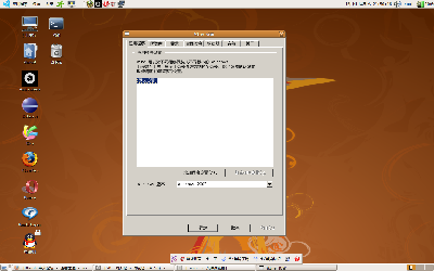

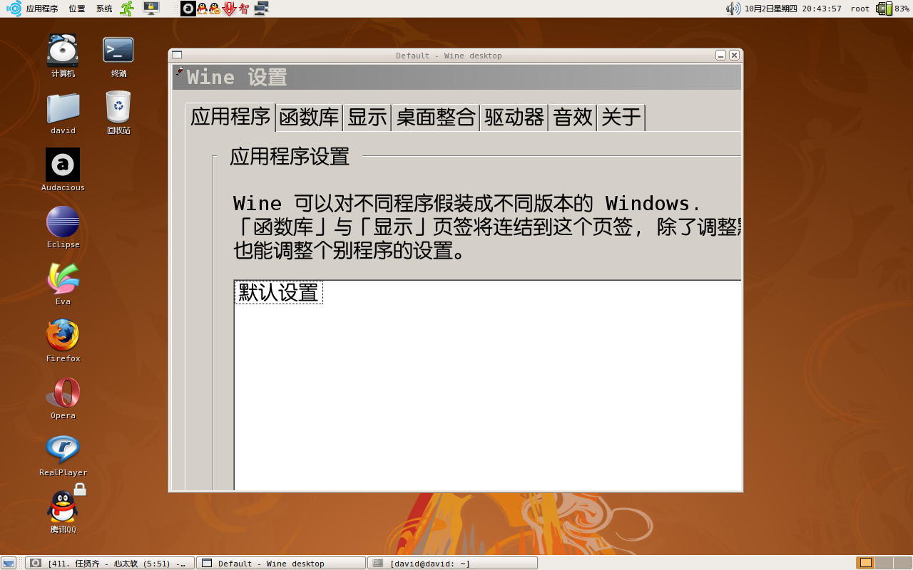

刚装好wine时不小心调错了屏幕解析度,如图,调不会来了,怎么办呢?

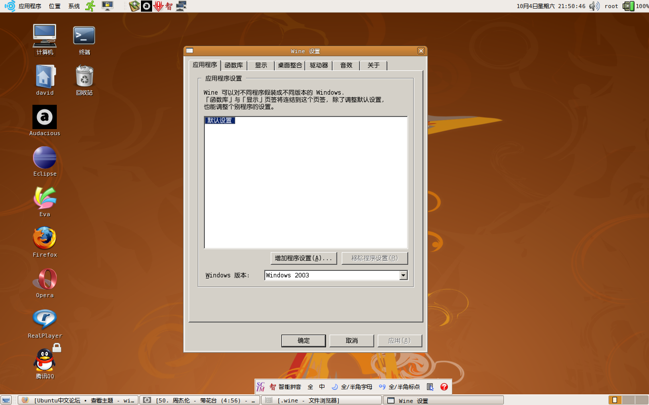

然后运行:应用程序->wine->configure wine;发现可以看见的菜单的下半部分了,哈哈,可以了,选择:显示->屏幕解析度;调到最低,然后应用,确定!
退出,哈哈,再次运行:应用程序->wine->configure wine;好了吧!
