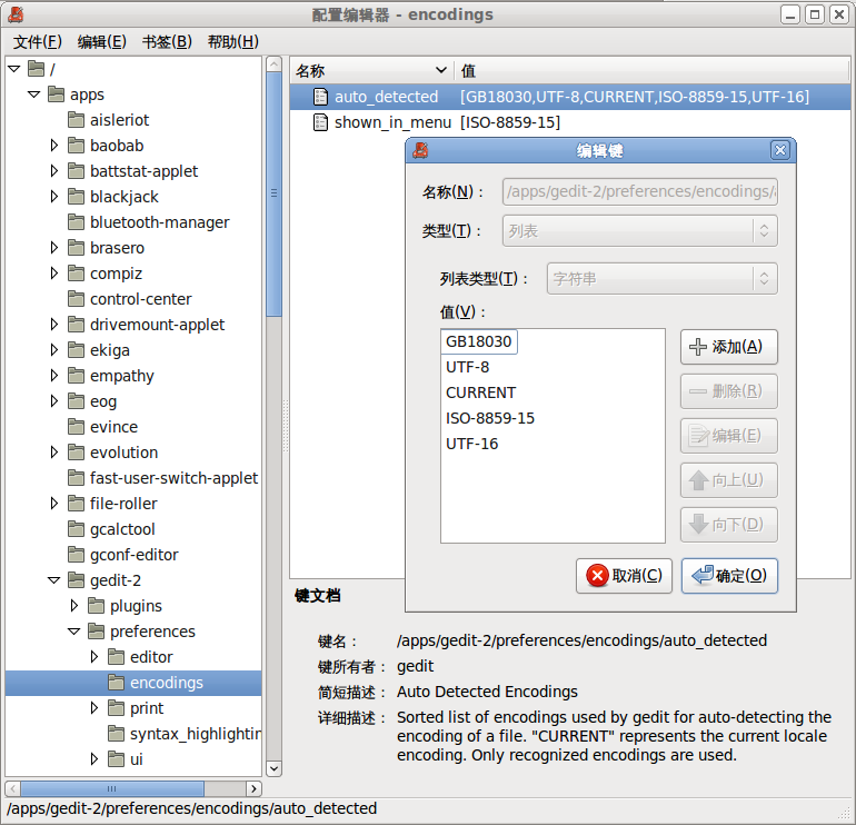

本文适用于 Ubuntu 用户,而不适用于 KUbuntu/XUbuntu 用户。
9.10默认有了,排第二个
缺省配置下,用 Ubuntu 的文本编辑器(gedit)打开 GB18030/GBK/GB2312 等类型的中文编码文本文件时,将会出现乱码。
出现这种情况的原因是,gedit 使用一个编码匹配列表,只有在这个列表中的编码才会进行匹配,不在这个列表中的编码将显示为乱码。您要做的就是将 GB18030 加入这个匹配列表。
您可以遵循以下步骤,使您的 gedit 正确显示中文编码文件。
1. 终端中键入“
gconf-editor
”,并按下回车键,打开“配置编辑器”。
2. 展开左边的树节点,找到 /apps/gedit-2/preferences/encodings 节点并单击它。
3. 双击右边的 auto_detected 键,打开“编辑键”对话框。
4. 单击列表右边的“添加”按钮,输入“GB18030”,单击确定按钮。
5. 列表的最底部新增加了一个“GB18030”。单击选中它,并单击右边的 “向上” 按钮直到 “GB18030” 位于列表的顶部为止。
6. 单击确定按钮,关闭配置编辑器。
现在,您的 gedit 应该能够顺利打开 GB18030 编码的文本文件了。

是gconf-editor

9.10里默认已经把gb编码放在前面了
