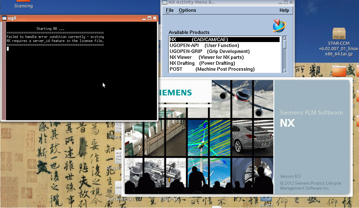

到了这一步,还是没成,问题是:
Failed to handle error condition correctly - exiting NX requires a server_id feature in the license file.
license最后一段:

请教了!装不过去了。

首先你patch了吗?改license.dat了吗?改环境变量了吗?改hosts了吗?
然后发你的license给我看看。
Sent from my HTC Vision using Tapatalk 2

帖子 gunzelee » 2013-01-08 20:47

请教了!装不过去了。
然后发你的license给我看看。
这个文件SIEMENS.NX.8.5.0.LINUX64.SSQ.run装了,没问题
license.dat就是splm5.lic这个吧,改了其中的hostname
hosts也加了
环境变量就是在home下加入UGII_BASE_DIR=/opt/ugs085; export UGII_BASE_DIR
UGII_ROOT_DIR=/opt/ugs085/ugii; export UGII_ROOT_DIR
[email protected]; export UGS_LICENSE_SERVER
然后启动license
但结果就是上面那样,
少了什么吗? :em20
问题还是“Failed to handle error condition correctly - exiting NX requires a server_id feature in the license file.”这个
请帮帮忙,不想功亏一溃啊
