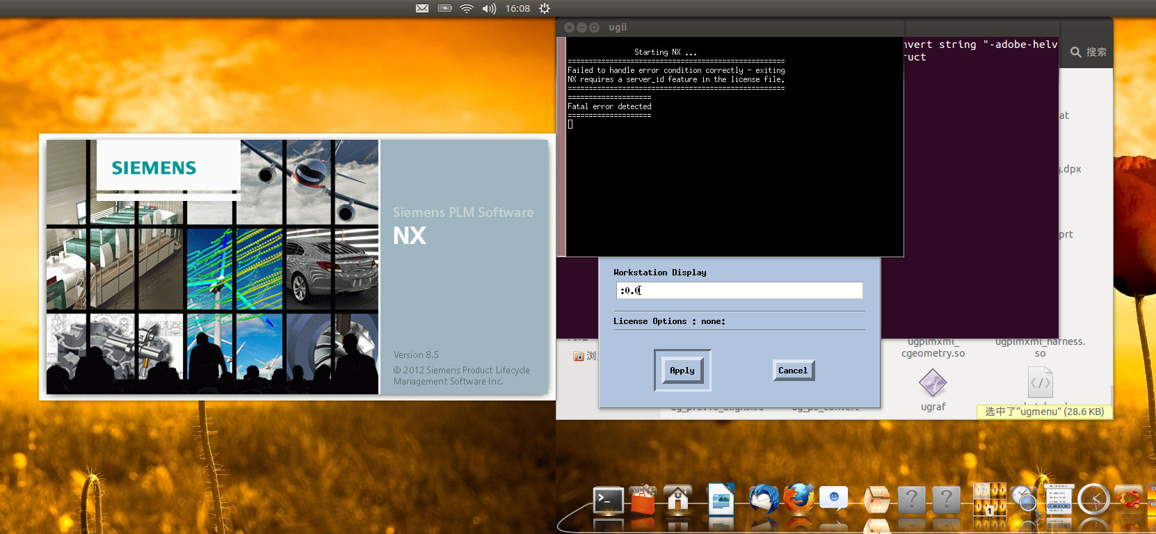

ubuntu 12.10
**********号以下是因为ug_install脚本没改撤底,现在全安装好了,但启动licenses如下:
15:54:07 (ugslmd)
15:54:07 (ugslmd) Licenses are case sensitive for ugslmd
15:54:07 (ugslmd)
15:54:07 (ugslmd) EXTERNAL FILTERS are OFF
15:54:07 (lmgrd) ugslmd using TCP-port 49253
且在终端ps -e也看到了ugslmd进程,到这里应该是没问题吧。

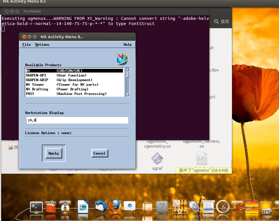

但在终端输入./ugmenu与sudo ./ugmenu都没用,只有找到ugmenu双击,在终端中运行。启动。但提示
Executing ugmenux...WARNING FROM Xt_Warning : Cannot convert string "-adobe-helvetica-bold-r-normal--14-140-75-75-p-*-*" to type FontStruct
点APPLE,出现nx启动界面,提示
Failed to handle error condition correctly - exiting NX requires a server_id feature in the license file.
Fatal error detected
出错,退出。
