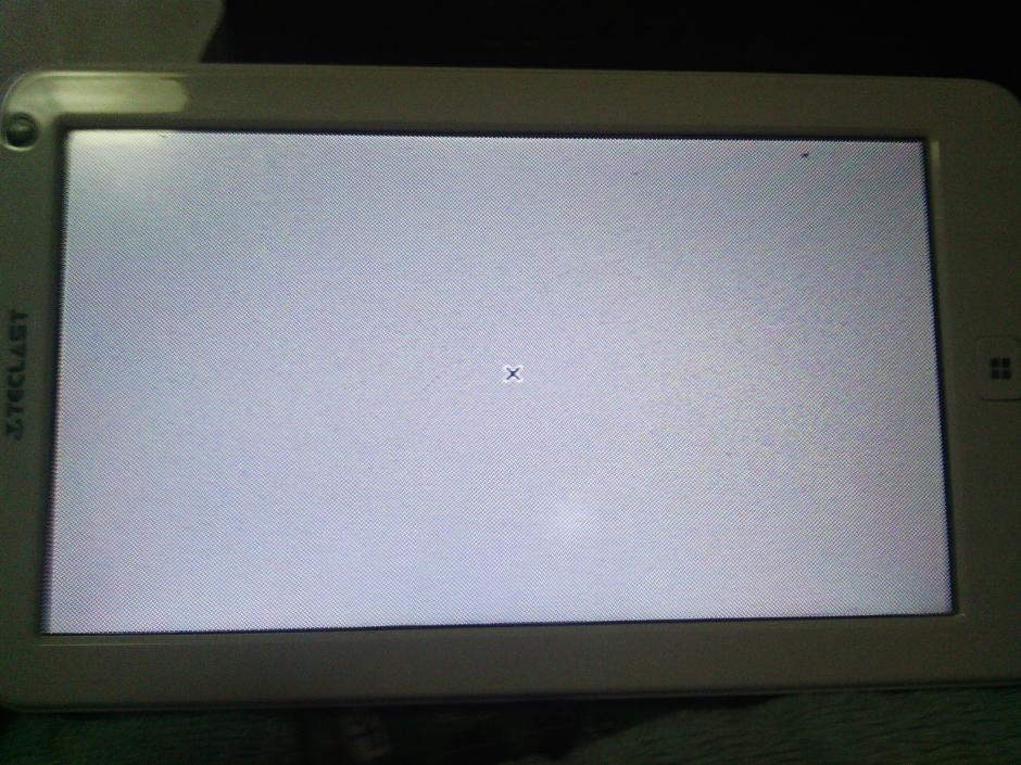

然后我把编译好的Xfbdev传到平板上,先通过ssh把安卓的进程杀了,然后运行:
Xfbdev tty1 vt1 -retro -mouse evdev
(我不知道如何通过命令行指定设备,而evdev的默认设备是event0,所以我干脆把event0删了,做了一个event1的符号链接。)
屏幕上出现了熟悉的这个:

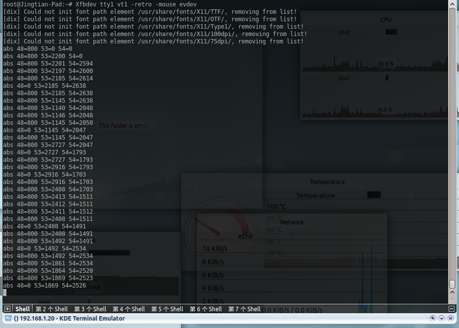

然后,我按平板上的触摸屏。上面的鼠标指针不动。但是在电脑上可以看到一些像是坐标值的东西:
root@Jingtian-Pad:~# Xfbdev tty1 vt1 -retro -mouse evdev
[dix] Could not init font path element /usr/share/fonts/X11/TTF/, removing from list!
[dix] Could not init font path element /usr/share/fonts/X11/OTF/, removing from list!
[dix] Could not init font path element /usr/share/fonts/X11/Type1/, removing from list!
[dix] Could not init font path element /usr/share/fonts/X11/100dpi/, removing from list!
[dix] Could not init font path element /usr/share/fonts/X11/75dpi/, removing from list!
[b]abs 48=800 53=0 54=0
abs 48=800 53=2241 54=0
abs 48=800 53=2242 54=1121
abs 48=800 53=2243 54=1129
abs 48=800 53=2242 54=1132
abs 48=800 53=2243 54=1144
abs 48=800 53=2242 54=1150
abs 48=800 53=2244 54=1151
abs 48=800 53=2243 54=1148
abs 48=800 53=2246 54=1152
abs 48=800 53=2249 54=1139
abs 48=0 53=2249 54=1131[/b]
而且53=和54=后面的两个数字会随着我手指头在屏幕上的位置而改变。
据我观察,53=后面的数字,根据我手指头在屏幕上的位置从左到右,由大到小。
54=后面的数字,根据我手指头在屏幕上的位置从上到下,由大到小。
48=后面的数字,在我手指按着触摸屏的时候一直是800,但是在松开的一瞬间会变成0。
对于此,我觉着么,这个触摸屏,evdev还是认的。应该只是没有设置好。

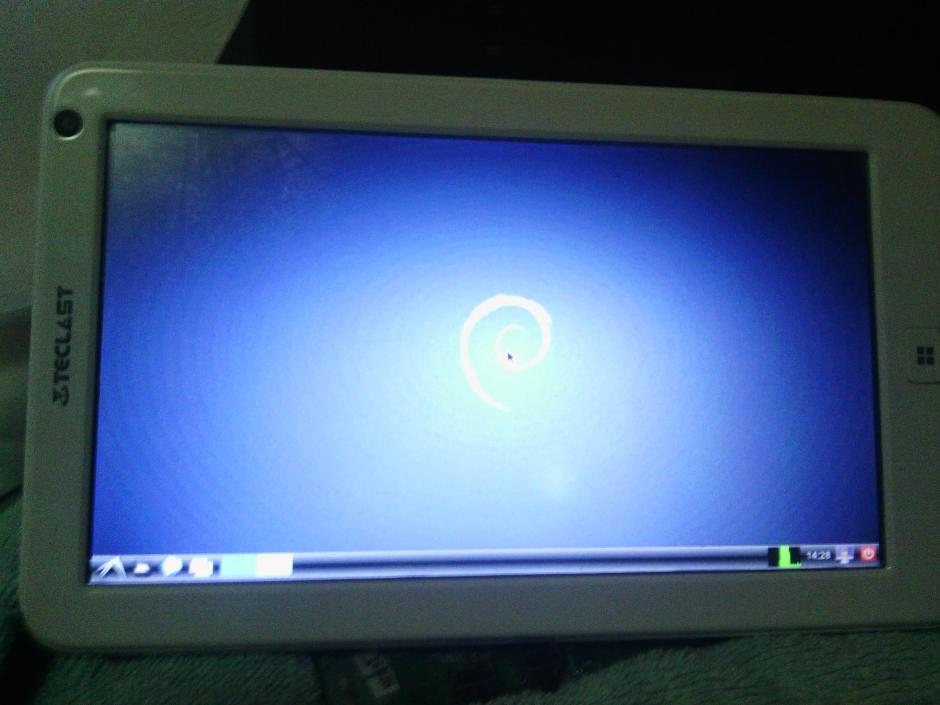

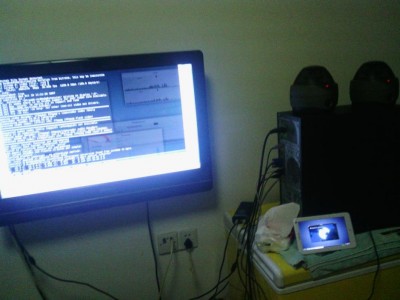

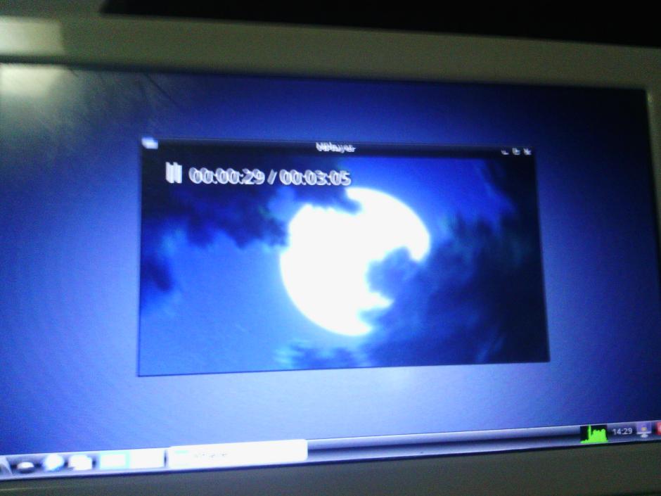

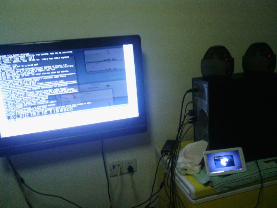

接着,我通过ssh运行startlxde,可以正常启动LXDE桌面。mplayer看视频也无压力。。
这是总体效果:
(啥都可以干,但是触摸屏用不了,这难道不让人口水流干吗?!)
