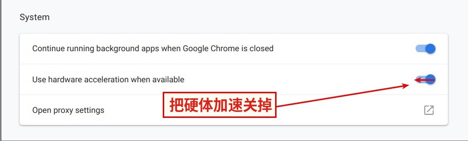

如果是使用 google chrome 浏览器的话,可以试试到 Settings --> Advanced --> system 把 硬体加速关掉:
(Firefox 有不同的做法,我们用的是 Google Chrome 但没有问题。)
