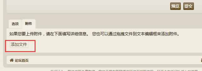

先点编辑按钮编辑你刚发过的
编辑
编辑
然后再把页面拉到下面,点附件按钮可以上传附件,注意可能有大小和分辨率限制
