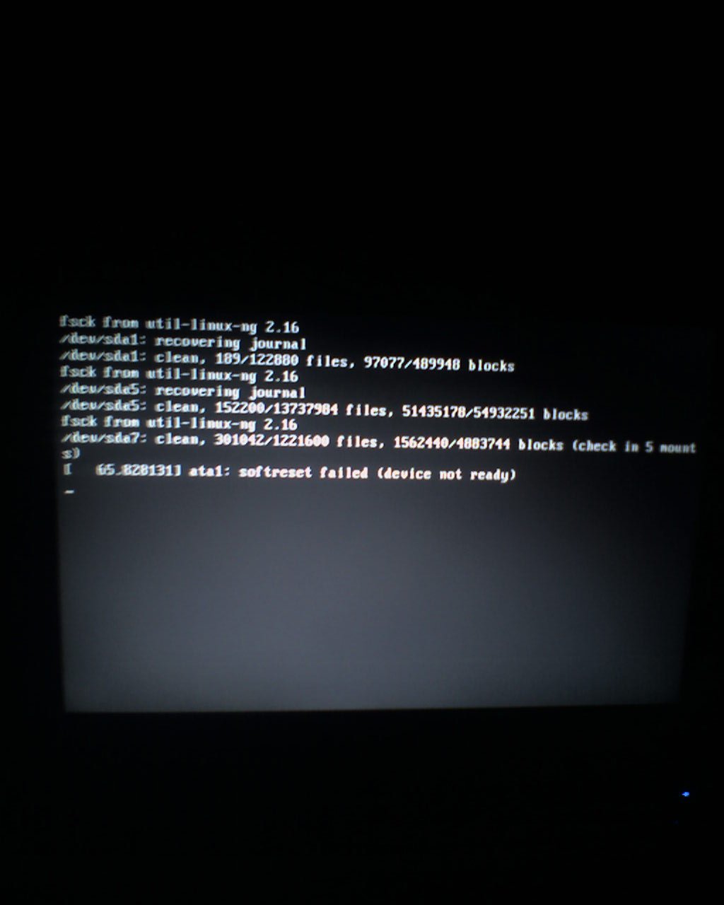

由 delectate » 2010-03-09 11:09
分区入下:
500m /boot
20g /
220g /home
2g /swap
开机后用livecd可以识别/dev/sda,执行结果如下
ubuntu@ubuntu:~$ sudo fdisk -l
Disk /dev/sda: 250.1 GB, 250059350016 bytes
255 heads, 63 sectors/track, 30401 cylinders
Units = cylinders of 16065 * 512 = 8225280 bytes
Disk identifier: 0xf1d5f1d5
Device Boot Start End Blocks Id System
/dev/sda1 * 1 61 489951 83 Linux
/dev/sda2 62 30401 243706050 5 Extended
/dev/sda5 2494 29848 219729006 83 Linux
/dev/sda6 29849 30401 4441941 82 Linux swap / Solaris
/dev/sda7 62 2494 19535008+ 83 Linux
Partition table entries are not in disk order
ubuntu@ubuntu:~$
但是打开gparted则:
ubuntu@ubuntu:~$ sudo gparted
libparted : 1.8.8.1.159-1e0e
Input/output error during read on /dev/sda
ubuntu@ubuntu:~$
然后sda仿佛丢矢,任何命令无效,不再可见,但是 livecd的安装程序可以找到硬盘, 提示没有任何系统...
如果正常以硬盘启动,有时可以进入用戶选择界面,但无法正常进如桌面(/home可能挂載矢败);有时则splash卡死
是不是/boot单独分区且正常挂載原因?LOL
是分区表错误还是硬盘要报廢?有没有修复方法?谢谢
ps:还有一张让我十分担心的照片...
那个clean 是rm吗?
看看数据线有问题没有?换根数据线试试。
到硬盘官网下载硬盘检测工具查一下硬盘有没有问题。

smallapple 写了:看 livecd 下能不能 mount 上,能mount 上先备份数据,然后等熊哥。。。
刚刚用gparted,然后io err,现在硬盘都看不到了
只能看到我插的u盘

由 delectate » 2010-03-09 13:32
mount failed
Error mounting: mount exited with exit code 32: mount: wrong fs type, bad option, bad superblock on /dev/sda1,
missing codepage or helper program, or other error
In some cases useful info is found in syslog - try
dmesg | tail or so
