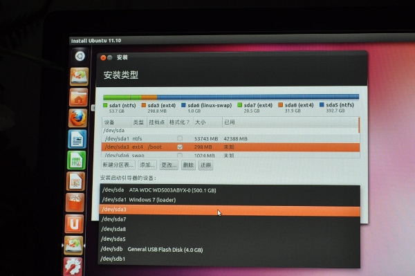

ljj_jjl2008, 那个安装ubuntu的时候怎么安装grub啊?还有一个引导不会引导啊。。。
ljj_jjl2008
帖子: 14255
注册时间: 2007-09-16 8:29
送出感谢: 94 次
接收感谢: 234 次
Re: Grub Rescue修复方法(根据网上资料整理,介绍命令同时也介绍原理)
帖子 ljj_jjl2008 » 2011-10-17 9:51
eternity_0 写了:ljj_jjl2008, 那个安装ubuntu的时候怎么安装grub啊?还有一个引导不会引导啊。。。
中间好象是选择硬盘时,有一个地方让选择如何安装grub。
应该选择最上面的/dev/sda一行。

ljj_jjl2008, 那个不是分区的吗?
ljj_jjl2008
帖子: 14255
送出感谢: 94 次
接收感谢: 234 次
帖子 ljj_jjl2008 » 2011-10-17 19:44
下面“启动引导器”就是选择grub的地方。
