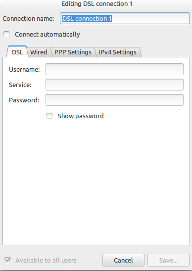

大家好。
我是使用校园网dsl拨号动态获取IP地址,但是DSL拨号页面没有IPV6选项。
如下图。
IPV4旁边应该还有个IPV6设置吧。。。。

dsl 好像本来就木有 ipv6 吧
