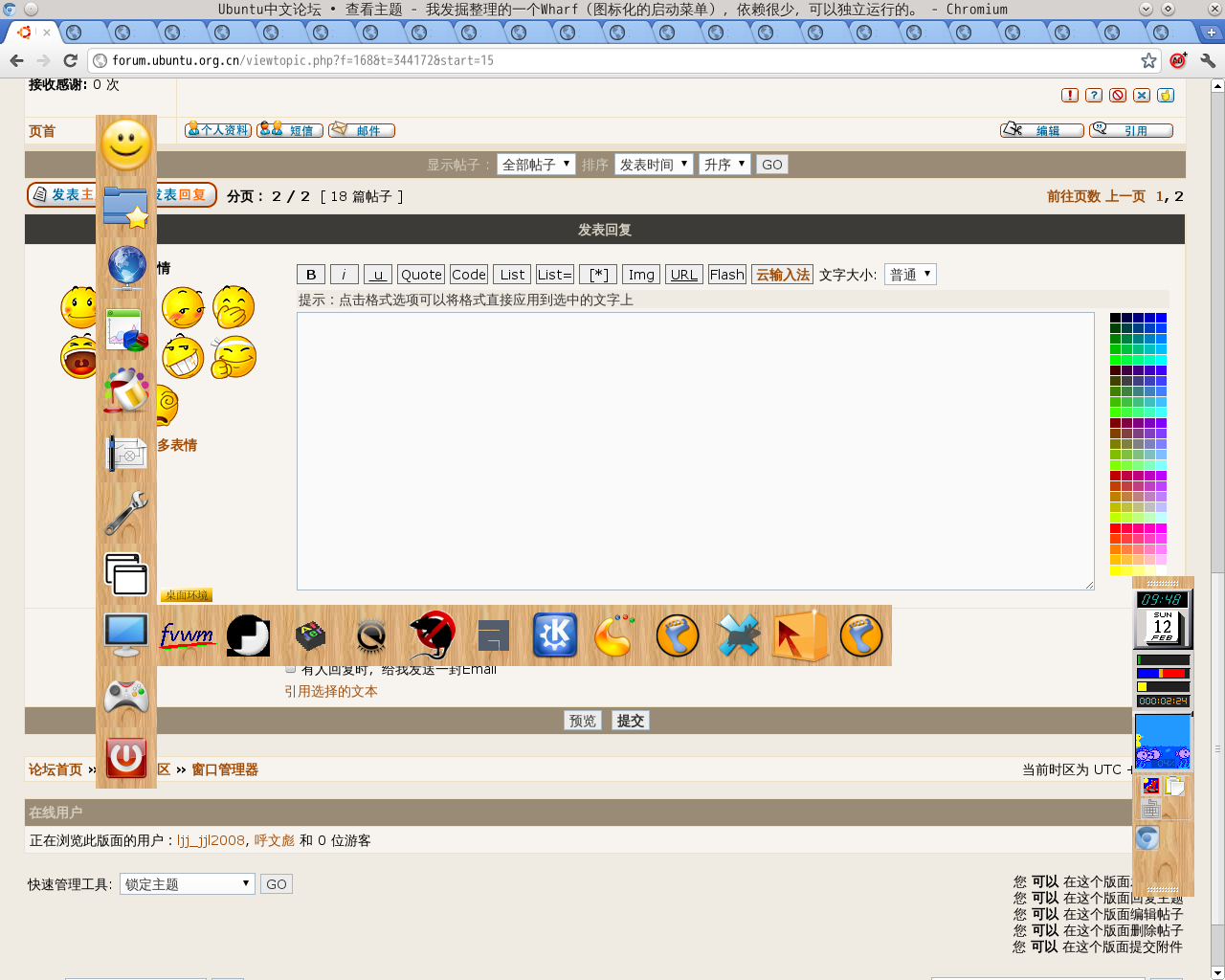

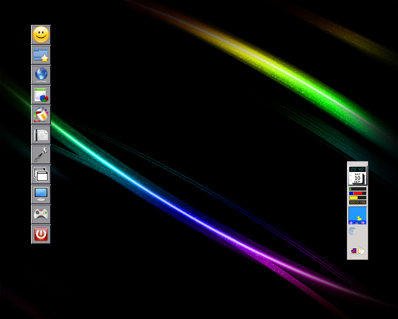

2,界面:
如下图左边:
最新的截图:
wharf未展开时的样子(左上,那个笑脸)
界面的说明:
这个Wharf由3部分组成,截图中显示的是全部展开的样子。
最顶上的那一个icon是第一部分,软件启动起来以后显示的只有这一个icon,鼠标点击他可以显示/收起竖直的那一列icon,右键点击则重新调入配置文件。
竖直的一列icon是第二部分,点击后可以展开对应的水平的一列icon。
水平的icon是第三部分,点击水平的icon可以打开具体的程序。

这是改变背景后的效果:
这是背景图片:
├── icons(放置背景图片的目录)
│ ├── background.jpg(背景图片,必须是jpg格式,可以用自己喜欢图片的替换,注意大小一致就行)
