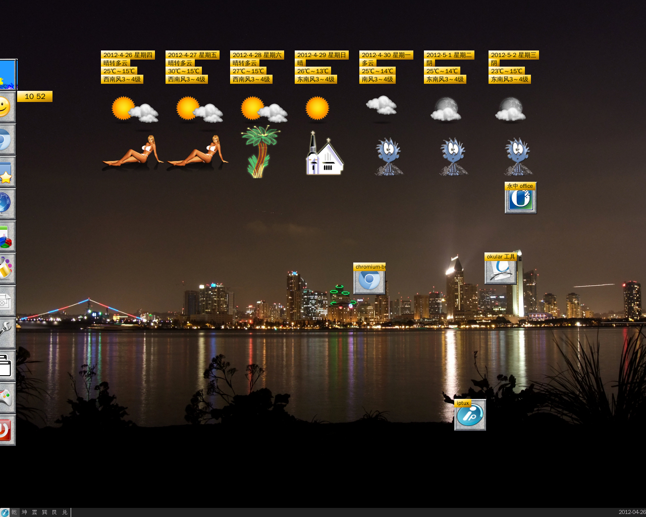

2,界面:
界面的说明:
这个Wharf由4部分组成:主icon(图中的那一个“笑脸”图标)、2级icon(竖直排列的方形图标)、3级icon(水平排列,图中未展示),和dock(小鸭子那个)。
(1) 主icon上的操作(由配置文件设置,会有所变化):
a、软件启动起来以后显示的只有主icon,
b、鼠标(点击/划过)他可以(显示/收起)竖直的那一列icon,
c、右键点击重新调入配置文件。
d、中键点击关闭当前程序窗口。
e、中键滚动,轮转切换当前窗口。
f、鼠标指向并停留,可以出现一个提示,展示系统情况(内存、cpu、进程信息,可以通过配置文件关闭)
g、主icon旁边显示一个时钟。(这不单单是个时钟,还有其他功能,下面有说明。)
(2)2级icon上面的操作:
a、(点击/划过)后可以展开对应的 3级icon,或者直接打开对应程序(由配置文件决定)
b、右键关闭2级icon(由配置文件决定)。
c、独立icon上滚轮,将图标对应文件提上到最上面并激活。同时有可能关闭2级icon(配置文件决定)。
d、folder上滚动鼠标,可以轮转切换显示窗口标题,离开这个icon是,切换到指定窗口。
e、独立icon上中键点击,调用alltray/kdocker/或没有任何作用(配置文件决定)
f、滚动鼠标滚轮,或左键点击,执行完其他操作后,有可能顺便关闭2级/3极icon(由配置文件决定)
(3)3级icon上面的操作:
a、点击直接打开对应程序。
b、右键关闭3级icon(也有可能关闭2级icon,由配置文件决定)。
c、滚轮,将以前打开的对应程序窗口,提上到最上面并激活,再滚动则将窗口调整为指定大小和位置(配置文件指定)。再次滚动则关闭3级icon。
d、3级icon上中键点击,调用alltray/kdocker/或没有任何作用(配置文件决定)
f、滚动鼠标滚轮,或左键点击,执行完对应操作后,会关闭3级icon(也有可能关闭2级icon,由配置文件决定)
(4)黄色时钟上面的操作:
a、左键点击去除所有窗口的标题和边框(并重新调入配置文件)。
b、右键点击恢复所有窗口的标题和边框(并重新调入配置文件)。
c、滚轮,轮转出现:窗口水平平铺--->竖直平铺--->全屏(只支持2个窗口、3个窗口、4个窗口,由配置文件决定平铺方式)
d、中键点击,时钟下移50像素,再中键点击恢复原位。
e、最多可以定义3个闹钟提醒。
(5)dock插件上面的操作:
a、如果处于自动隐藏状态,鼠标指向dock插件的右边缘,可以显示/隐藏dock窗口。
b、鼠标指向/点击dock,则执行dock本身的正常功能(控制权交给dock程序)
c、本软件实质是启动dock进程,然后“抓住”dock窗口的id,把他“装进”我的框架里面,让dock程序听我的智慧。由于dock程序不是自己开发的,所以不一定没一次都能“抓住”dock窗口的id,并封装成功。如果失败,本程序会反复尝试(最多尝试10次)。
d、自动隐藏/显示dock窗口稍微有点迟钝,有时需要多实验几次才能有反应。

二、核心部件之“桌面”:
一个漂亮的桌面,至少是漂亮的壁纸,是很重要的。
我承认,这一方面,我仿照“ee大神”的劳动成果,然后根据我的需要,又借用feh的代码,开发了一个icon-desk,和两个配套软件(桌面图标iconrun4,天气预报iconweather)。
1,壁纸来源:
sudo apt-get install kde-wallpapers,kde-wallpapers-default,plasma-wallpapers-addons
我采用的是kde的壁纸库,安装以上3个包(会依赖kde的其他包,比较大呀!!!)后,会在/usr/share/wallpapers/下面形成52个子目录,完整壁纸文件路径类似于:/usr/share/wallpapers/Aghi/contents/images/1280x1024.jpg,其中除了中间“/Aghi/”一段外,会完全相同(文件类型可能不同,有jpg和png两种),这为脚本开发,为自动轮流显示桌面提供了便利。
2,如何显示和更换壁纸?
参考了ee天气脚本的思路:http://forum.ubuntu.org.cn/download/file.php?id=150124
为了实现桌面管理,开发了3个程序,icon-desk负责读取配置文件和换壁纸、更新天气,iconrun4和iconweather负责产生icon图标和天气预报窗口。
每个图标实际上都是一个小程序窗口,而天气预报实际上也是一个窗口(无边框、永远在底层、所有桌面都可见),不过背景就是“截取”的下面壁纸的图片,实现了“假透明”效果。
但是这需要WM(窗口管理器)的支持了。
后来发现:这个必须要等窗口管理器启动以后再启动再启动才行。已经发现:
这个桌面,在kwin、matecity、mutter、xfwm4、sawfish、jwm、fvwm、pekwm里面正常。
在compiz、blackbox、oroborus里面异常。
openbox里面,obconf配置“dock”项,把dock配置成“允许在上面,也允许在下面”,就好了。
不知道blackbox、oroborus、compiz里面,有没有类似选项。正在研究。
(现在我已经把openbox针对本DE做了对应修改,但是我还不会打包,暂时无法上传。等RC版发布时,会带上这个改造过的openbox)

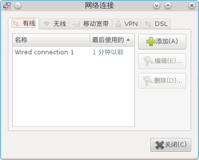

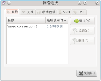

b,通过安装和配置Networkmanager联网
这个是图形界面的,并且kde、gnome、unity等分别有不同前端图形界面。风格有点区别,设置内容基本一样。这个如果安装了kde、和unity的标准桌面,一般就自动安装了。
sudo apt-get install networkmanager
sudo nm-connection-editor
3,搭配wharf,和“桌面”、icontask(面板),使之能够正常运行。
按照本贴前面提到的(从“一”到“六”)方法配置。
然后分别执行下列命令看效果:
cd ~/.icon-DE/bin/
./icon-wharf INIT
./icon-desk

iconmenu(2012.04.20).tar.gz
这是beta版,已经可以基本正常使用了。
(274.82 KiB) 下载 152 次
初步实现了对wmaker dock的封装。开发了一个“icondock”,用命令参数,可以把wmaker dock作为子窗口,“封装”到里面,实现了DOCK整齐的插入到图标里面。也是写在配置文件里面。具体见上面的配置文件的说明。
缺陷:现在的icondock不支持自动隐藏。
回家歇班一天。暂停更新。
所有预想的功能都已经实现,现在可以算是beta版了。
2012.04.23
icon-DE(2012.04.23).tar.gz
beta2版本,基本稳定,已经可用。框架已定局,不会再有大框架的改动了
(294.17 KiB) 下载 125 次
做了较大改动,明确确定了软件布局,调整了文件名称和目录结构。
彻底重写icon-dock模块,现在已经可以参与“自动隐藏”了,而且调入“dock”成功率提高了很多。
配置文件分割成了3个,方便单独使用其中其中的部分模块。
背景图片正png格式了,现在支持透明背景图片。
dock改成在主icon上面排列,使主licon和二级icon不脱离,方便操作。
时钟(clock)增加了4窗口布局,布局方式由2种增加为(3种+全屏),增加了闹钟功能。
正在开发icon-desk中。
2012.04.26
开发完成了icon-desk模块。
这个模块还有待完善,现在在openbox、fluxbox等WM里面工作的不好。
发现:icon-dock模块,只有在kwin、xfwm4里面才能工作。
看来真的需要自己开发一个WM来配合了,否则就只能用xfwm4或者kwin来功能工作了。
暂时我用xfwm4作为WM了,效果很好,我比较满意。
下一步去研究WM的原理去了,再发布就是RC1版本了。
暂时打算用pekwm来研究。
最新进展:把openbox源码针对性的做了调整,调整后openbox与本DE配合非常完美!!
