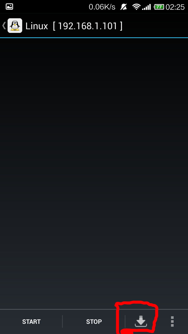

然后,我们点击下边“STOP”按钮右边的那个像“下载”一样的图标(红线标出的那个),就进入到“配置界面”:

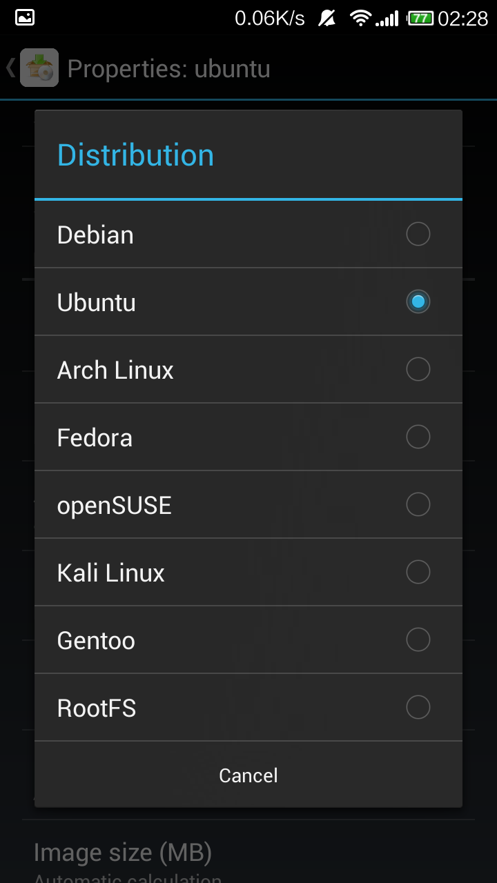

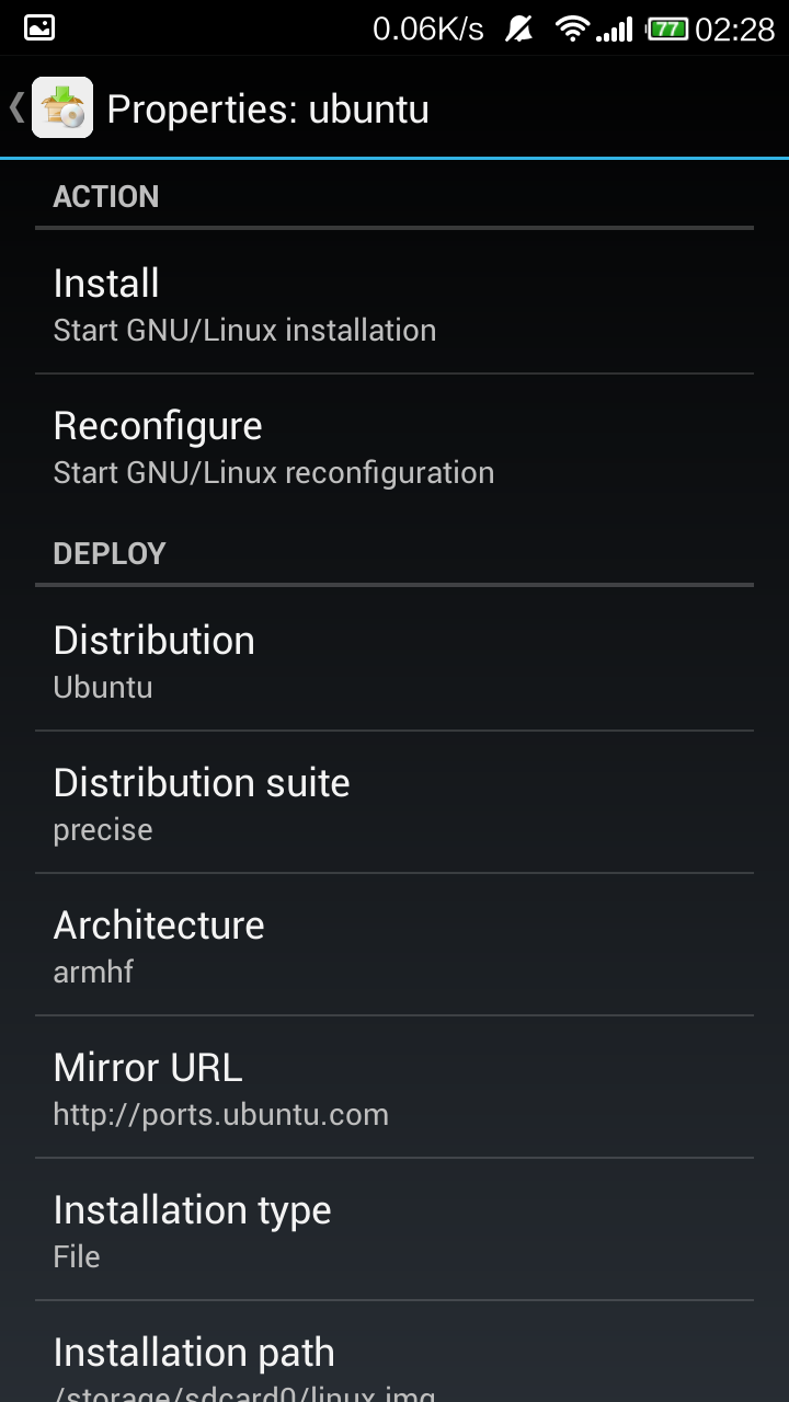

接下来,先不管“ACTION”下面的两个选项,在“DEPLOY”下面的都是设置,每一项点进去都可以进行选择,比如Distribution(发行版),这里选中了Ubuntu,但是Linux Deploy有Ubuntu、Debian、Arch Linux、Federo、opeSUSE、Kali、Gentoo、RootFS等可选,可用的lnux版本很多的!(其实最后一个RootFS是指任意Linux发行版的根文件系统):
选择版本
其它的设置都是类似的,这里只说现在还需要设置的其它两个选项:
Distribution suite,各个Linux版本的小版本,比如Ubuntu有precise、trusty等,分别就是12.04、14.04等,笔者这里选的是precise,也就是12.04;
Archtecture,指的是ARM CPU的架构的一些区别,目前只有armhf和armel的区别。现在一般的CPU都支持armhf,选这个速度更快;比较老的CPU可能不支持armhf,需要用armel。

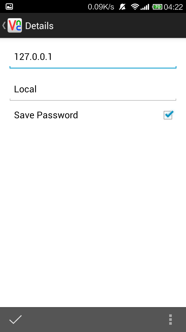

这里用的是VNC Viewer(VNC查看器)这个应用。安装好后打开,点击左下角的“+”来添加一个连接,Address(地址)填127.0.0.1或者localhost,name(名字)自己随便填,然后点左下角的勾保存;
VNC Viewer

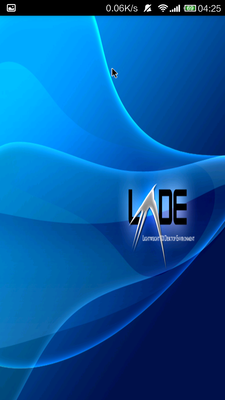

接下来回到了VNC Viewer刚开始的主界面,这次我们点Connect(连接),然后弹出的界面输入密码“changeme”,不出意外,我们就能看到下面这样的界面了:
桌面
恭喜你,到这里说明我们已经成功了,在屏幕上滑动来调整鼠标开始玩吧!

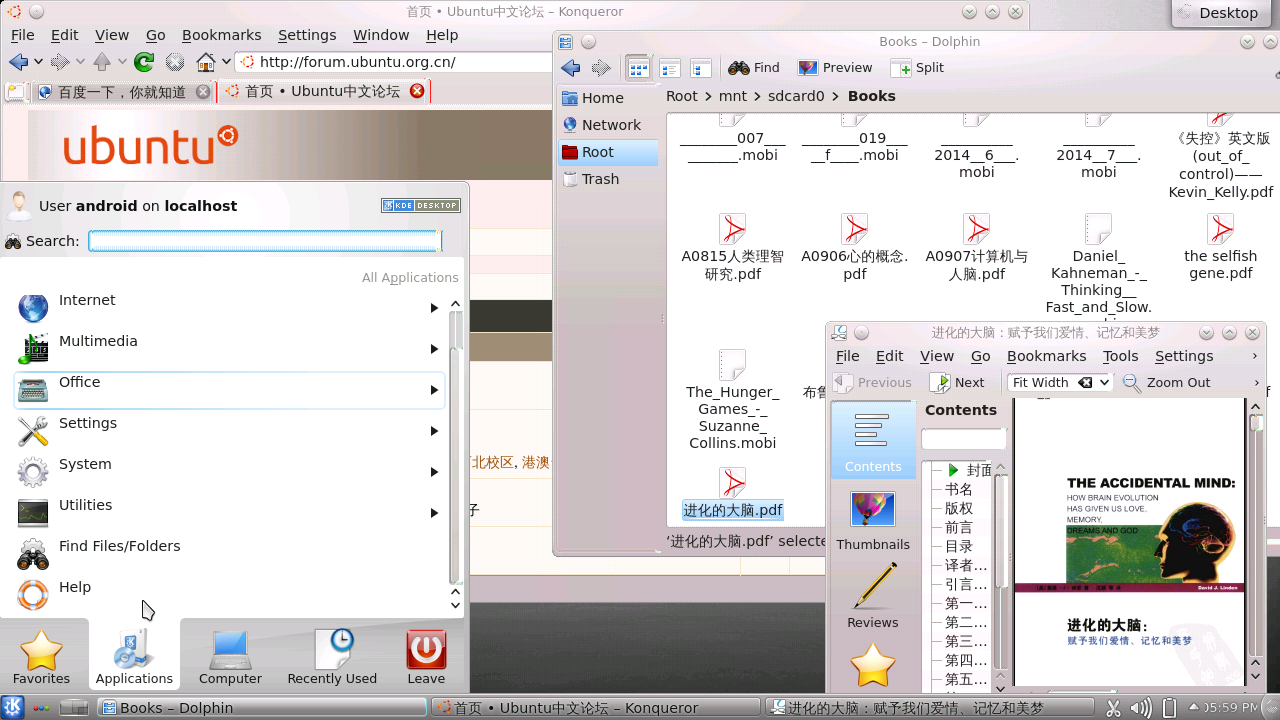

红米手机,ubuntu 12.04,XServer XSDL,KDE
红米手机,XServer XSDL,Ubuntu12.04,gnome

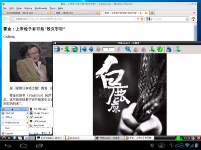

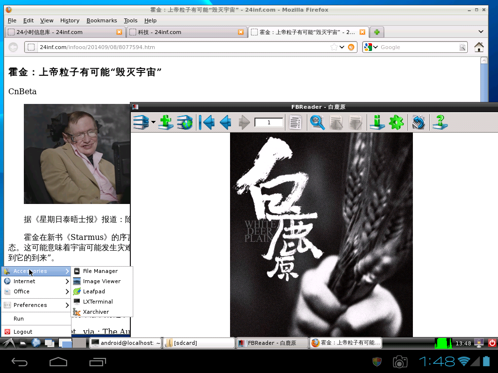

奥可视平板,PX92,单核Cortex A8 1GHz,内存1GB,XServer XSDL,LXDE

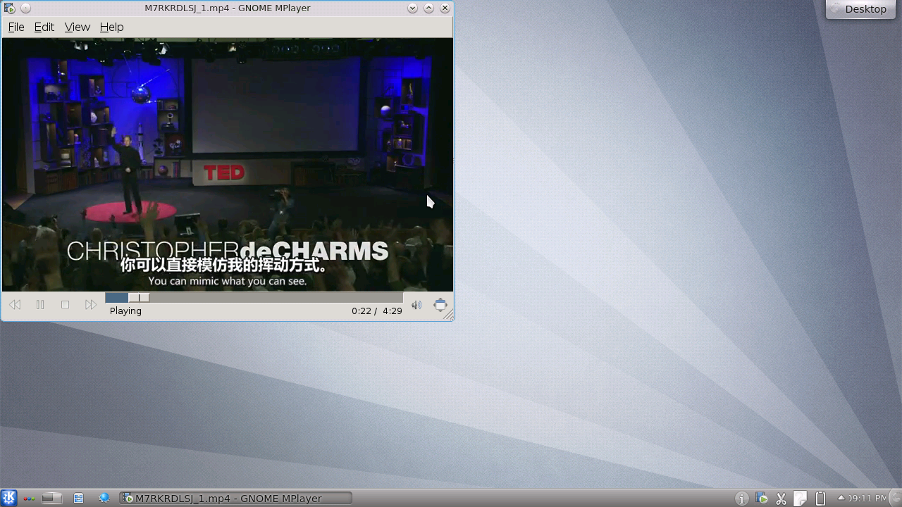

播放视频,红米手机,Ubuntu 12.04,XServer XSDL, KDE
