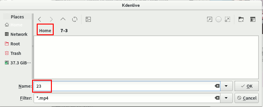

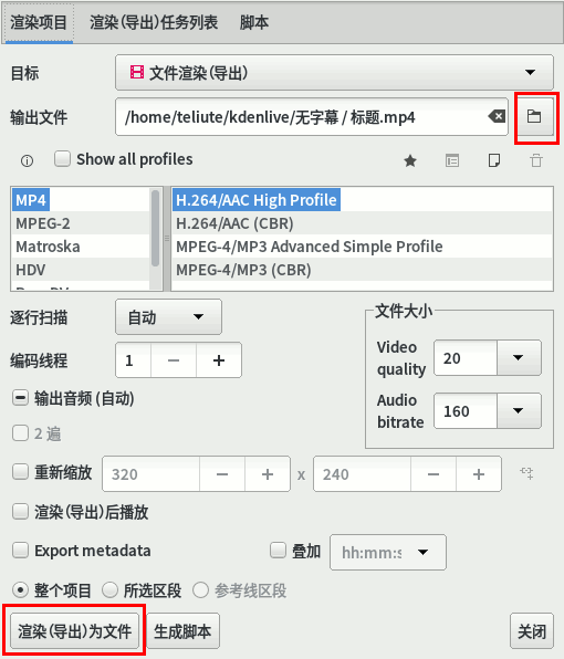

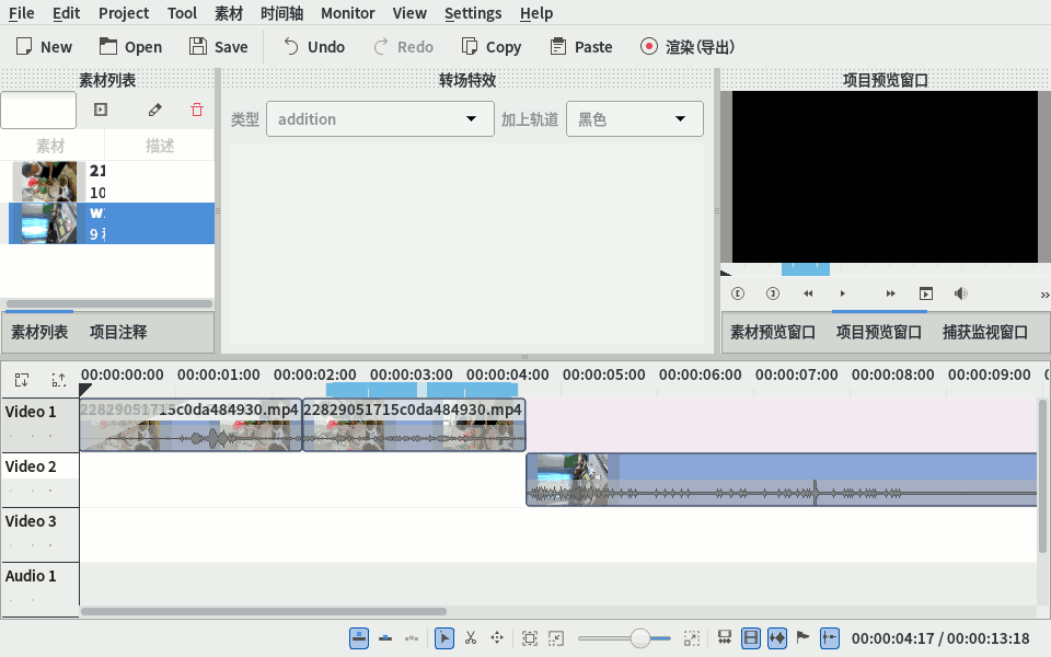

试了下pitivi,除了转换格式,其他操作都会引发崩溃,感觉11以后这个软件就毁了
试了下Kdenlive还可以用,导出的格式在渲染目标里选择本地或网络,相应就有各种格式选项,还没有出现崩溃的情况,下学期安装这个软件好了
转场特效不知道是怎么用的,试了几下都是灰色不可用,但是默认显示的是转场面板
转场需要2个片段,两个轨道,两个片段之间有重叠,在重叠下边有绿三角,可以设置,一般自动为溶解
参考: viewtopic.php?t=396250

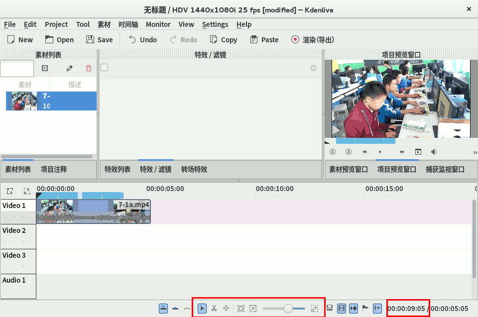

老是问到的地方就写出来好了,或者抓图出来,像kdenlive里的剪刀、右下角的看时间分割这些

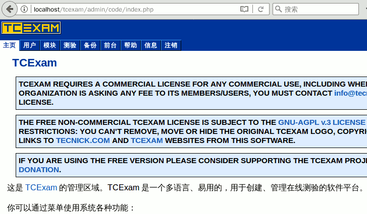

在线测试的插件,本想着用Flash做一个太麻烦不想动脑筋,搜了一下tcexam开源免费
安装下边的两个数据库的勾去掉,然后从phpmyadmin里导入mysql和db两个数据库
安装完用户admin密码1234,新建的用户默认级别是0登录不了,改成1就可以了,邮箱错误不影响
出题还在摸索,网上搜一下应该会有
下载了14.01在这里: http://www.mycodes.net/53/4272.htm
下载了xampp5.6.20在这里: https://www.apachefriends.org/download.html
旧版的xampp会提示session.php里的密码harsh功能错误,需要php5.5以上
安装xampp完修改phpmyadmin里的config文件,改成http登录验证
root空密码进入pma,首页修改数据库密码为自己的密码关闭浏览器窗口,重新打开pma
新建数据库tcexam,utf8整理,导入install文件夹下的mysql_db_structure.sql和db_data.sql
运行http://localhost/tcexam/install/install.php 输入数据库密码,去掉下边两个勾
安装完成,点最下面的 click here 进入,或者输入http://localhost/tcexam/进入
默认用户名admin 密码1234,退出后要关闭浏览器窗口,然后登录另一个用户,下边CN选择中文语言
出题的步骤,参照 https://tcexam.org/docs/first_test/
1、新建用户组,students
2、新建用户, johndoe 级别输入1,选中students组,默认的级别0不能登录
3、新建模块 module 01,相当于学科,语文数学
4、新建主题 topic 01,相当于单元知识点
5、添加完主题,右下角有个试题管理,点进去
6、输入一道题目,不用序号,点添加
7、题目加完,右下角出现答案管理,点进去
8、输入一个答案,如果是正确答案,勾选下边的“正确”,否则留空
9、添加答案后,清除答案,输入第二个答案,然后下边点“添加”
10、这样可以把一道选择题的四个答案都添加进去
11、点模块-列表,可以看一下题目的样式
12、点“测验-测验”,输入名称,选择students用户组,勾选下边的复选框,最后一个过期注销不要勾,其他勾上
13、点添加后,下边出来题目,选择topic 01,点添加
14、回到“前台”,可以看到考试列表,注销关闭窗口,登录johndoe 点右边的进行,开始考试,如果测验没出来,检查时间和用户组是否选中后“更新”
15、考完点下边的终止考试,出来成绩单
16、管理员登录后,点测验-成绩,可以看下分析汇总

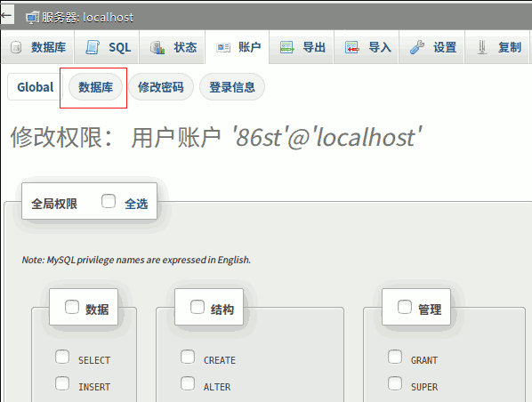

phpmyadmin 给已存在用户授予新建数据库权限
1、root登录pma,点上边的账户,点击账户列表右侧的修改权限 2、点上边的导航栏里的第二个“数据库”按钮 3、在数据库列表里选择一个数据库,点右下角执行

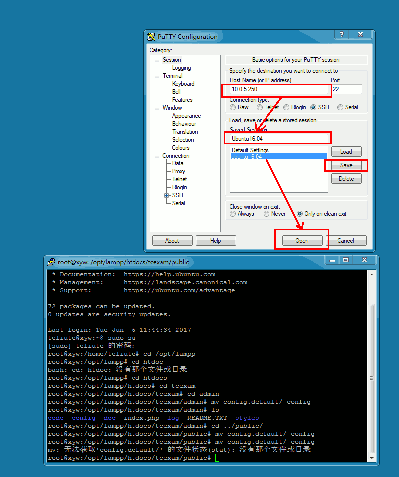

上课屏幕广播一直用的win7,校园网是Ubuntu16.04,FTP权限太少访问起来有点麻烦,之前都是ssh访问的
下载puTTY,安装完设置ip地址,起个名称,保存一下,然后打开输入主机的用户名密码即可,主机需要开启ssh服务
之前一直以为要密钥,发现用用户名密码也可以,有空再看看密钥是怎么用的

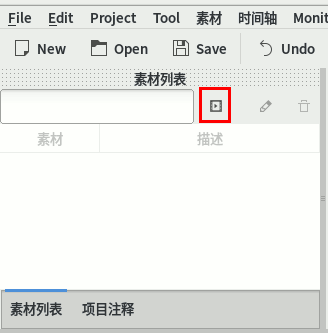

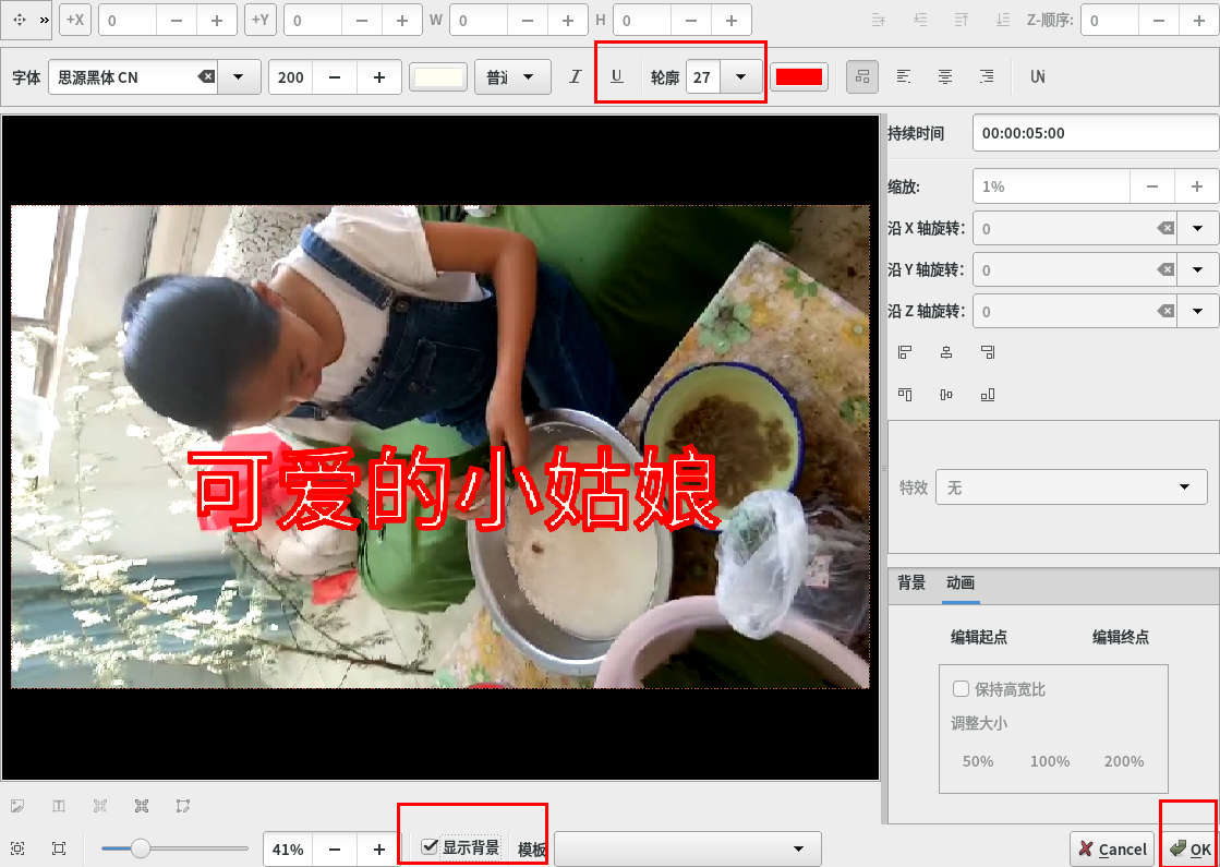

kdenlive 添加背景透明字幕
渲染没有完成提示,所以要看进度条左边出来一个绿勾,然后再关闭
如果提前终止,上传上去,火狐里会提示文件没有解码器无法打开
字幕会自动跳成黑色,不知何故,重新设成彩色或者重新做一下
书写完文字,在空白处点一下,再点一下选中文字,看上边的颜色,也就是说后设置属性比较可靠
先设置属性可能会出错,需要再检查一下
不知道怎么旋转视频,手机竖拍的视频,电脑上播放是躺着的
1、点工程-添加字幕主题,或者点素材列表的添加下拉按钮
2、点击添加文本,或者左上角下拉按钮,勾选文本
3、设置上边格式栏字体字号颜色,轮廓空心文字
4、打勾下边状态栏的“显示背景”
5、点右下角的“OK”确定
6、从素材列表框拖入时间轴,放在第一层Video1,
7、右下角动画似乎是反的,开始和结束,或者是翻译错误

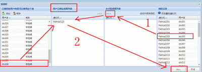

云教室的虚拟机与用户的授权有些绕
23号终端盒绑定st023用户,与虚拟机Fedora023绑定,23号终端盒开不了机,把38号终端盒换过来
38号用户未启用,在ovd的用户管理里勾选启用,
解除23号用户和fedroa23虚拟机的绑定,在桌面信息中,找到23号选中点上边的取消授权
绑定38号用户st038和23号虚拟机fedroa023,在桌面池中选中fedroa22,点授权,左边查找到23号用户,选中,右侧把023虚拟机一直箭头到左边“已绑定桌面”里,然后点右下角“确定”
最简单的授权就是刚建好虚拟机以后,用“按排列顺序授权”,直接按顺序自动授权
解除桌面池中虚拟机的授权
1、进入ovd,左侧选中“桌面管理-桌面池信息-右侧选择一个桌面-上边点授权”
2、出来的对话框里,右边的“未分配桌面列表”中,应该显示了所有未配对的虚拟机
3、左边用户列表里点“添加-域名-本地域-查找”,出来的用户中,按Ctrl或shift多选,确定
4、此时左边用户列表中有各个用户,右侧的虚拟机有多个未配对的虚拟机
5、左侧选中一个用户,右侧选择一个虚拟机,点虚拟机列表上边的箭头,即可将二者绑定
取消授权
在右侧配对列表中双击一个记录,左侧已配对中,即可显示一个虚拟机,点上面的箭头可以取消配对授权
解除桌面池中虚拟机的授权
取消授权

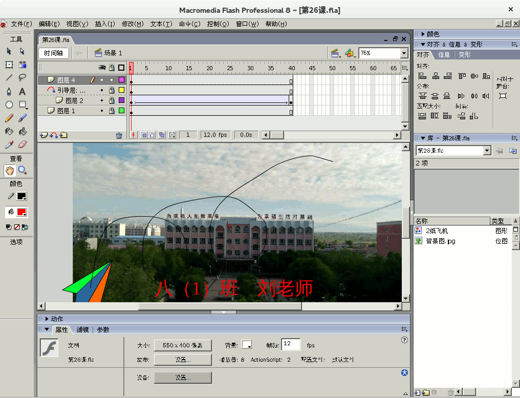

八年级期末试题
(一)制作一个纸飞机的动画
1、“课堂”里下载背景图,导入库
2、飞机图形元件
3、至少四个图层,引导线
4、班级、姓名,上传至校园网FTP
(一)制作一个纸飞机的动画
1、“课堂”里下载背景图,导入库
2、飞机图形元件
3、至少四个图层,引导线
4、班级、姓名,上传至校园网FTP
