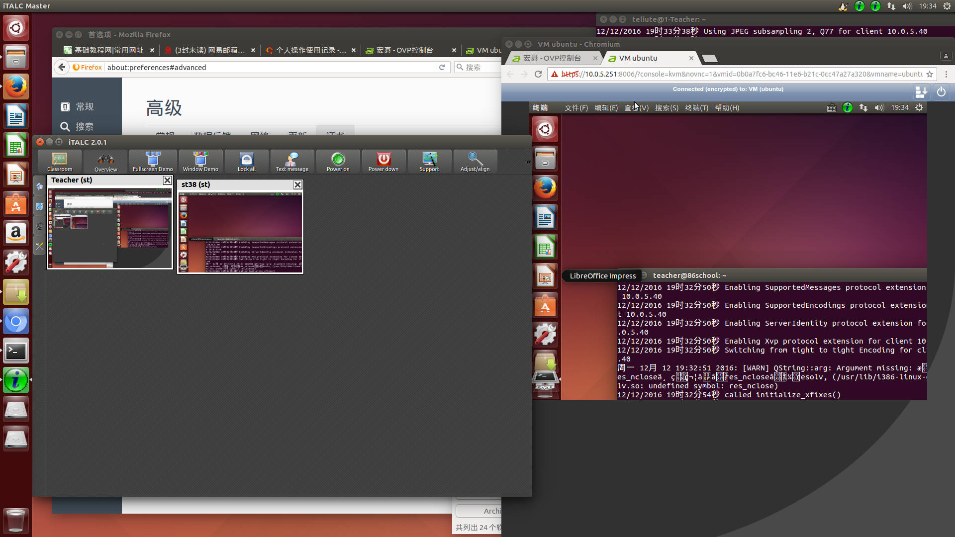

帖子 TeliuTe » 2016-12-12 19:35
italc2也可以运行,但是学生机没有自启动,需要在终端运行ica,以前的12.04是右上角齿轮里有,14.04的不知在哪儿添加
有个允许访问的提示,应该可以去掉,好像是在imc里设置的
左边是教师机里运行的italc,右边是chromium浏览器里运行控制台显示运行的学生机虚拟机
奇怪chrome的浏览器可以控制台运行虚拟机,火狐提示server disconnect

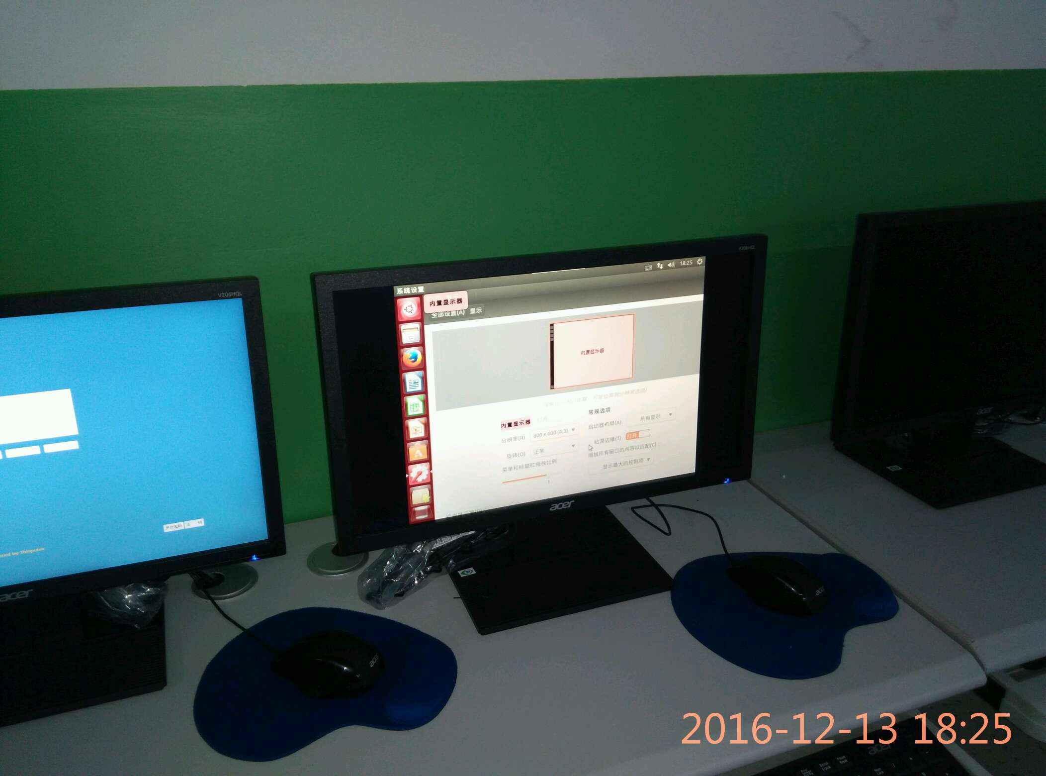

帖子 TeliuTe » 2016-12-13 20:00
之前一直在网页控制台里操作,今天发布到各个虚拟机,
才发现显示器分辨率只有一个800×600,鼠标键盘用一会就卡住,无响应
随机光盘里只有Windows的guest安装包,好久没有遇见分辨率的问题,以前的修改配置文件的方法好像不能用了

帖子 TeliuTe » 2016-12-14 13:55
电话问了下,没有Linux的驱动,要看研发那边
用/etc/X11/xorg.conf,设置1600×900但是只识别到1024×768,4:3的
鼠标,键盘依然过几分钟无响应,自动跳回到云终端登录界面,点“进入”接着正常操作(原因是把Ubuntu系统的ip地址跟终端盒子的ip地址设重了,分开设即可)
