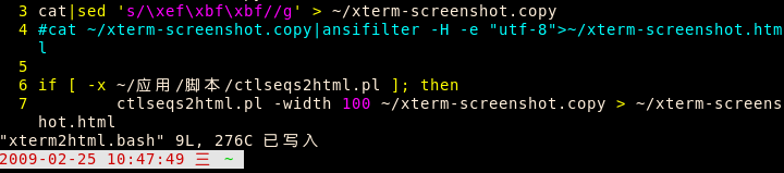

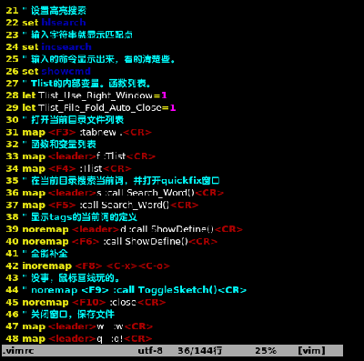

比 ctlseqs2html.pl (格式/效率方面)效果好的,当然还是不及 vim:tohtml。但是更灵范啊。只要是命令结果,管道过去就行的。
多种格式支持。支持qt界面(这和我无关了)。
带上 -e "utf-8" 吧,居然缺省不使用 utf-8。等下改改源码。只是发现有些情况,颜色被过滤了。
http://www.andre-simon.de/zip/ansifilter-1.2.tar.bz2
效果图
效果图

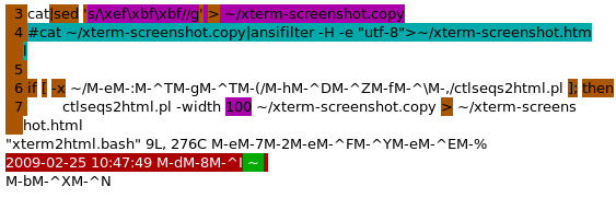

谁来修改这脚本,sed转的。主要是cat -v过滤了东西。导致问题。

屏幕拷贝内容
^[#5^[[0m^[[0;93m  4 ^[[0;96m#cat ~/xterm-screenshot.copy|ansifilter -H -e "
utf-8">~/xterm-screenshot.htm^[[0m
^[#5^[[0m^[[0;93m    ^[[0;96ml^[[0m
^[#5^[[0m^[[0;93m  5 ^[[0m
^[#5^[[0m^[[0;93m  6 if^[[0m ^[[0;93m[^[[0m ^[[0;93m-x^[[0m ~/# # /# # /ctls
eqs2html.pl ^[[0;93m];^[[0m ^[[0;93mthen^[[0m
^[#5^[[0m^[[0;93m  7 ^[[0m        ctlseqs2html.pl -width ^[[0;95m100^[[0m ~/
xterm-screenshot.copy ^[[0;93m>^[[0m ~/xterm-screens^[[0m
^[#5^[[0m^[[0;93m    ^[[0mhot.html^[[0m
^[#5^[[0m"xterm2html.bash" 9L, 276C # # # ^[[0m
^[#5^[[0m^[[0;47;31m2009-02-25 10:47:49 # ^[[0;47;32m ~ ^[[0m ^[[0m
^[#5^[[0m# ^[[0m

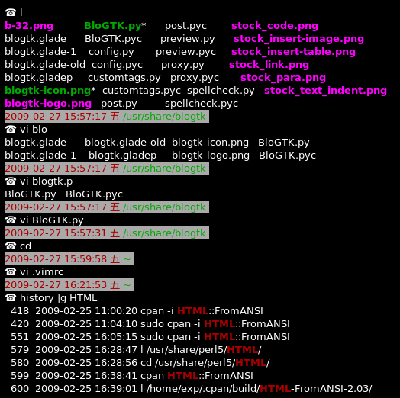

终端实际效果
终端实际效果
转换效果
转换效果

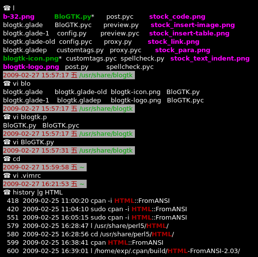

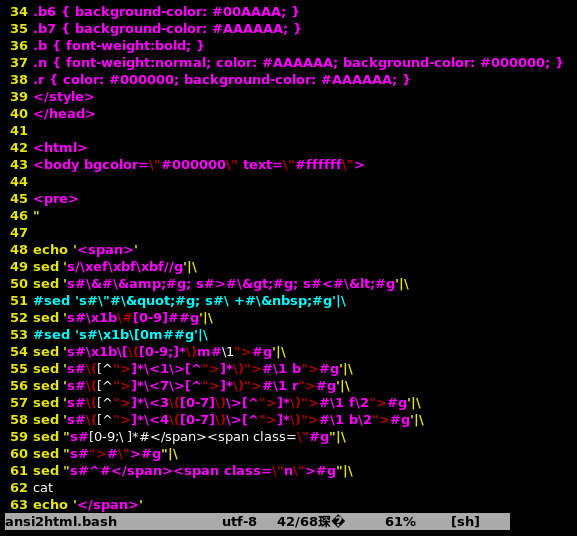

Re: ansifilter: Ansi Escape Sequences 转 html / latex / tex / rtf
帖子 eexpress » 2009-02-27 16:28
nnnnd 没人愿意动手。搞了一下午。改的蛮好了。又不熟悉html的写法。都是测试出来的。
☎ dog xterm2html.bash
cat > ~/xterm-screenshot.copy
cat ~/xterm-screenshot.copy|ansi2html.bash > ~/xterm-screenshot.html
☎ dog ansi2html.bash
echo -n "
<head>
<style type=\"text/css\">
/* linux console palette */
.f0 { color: #000000; }
.f1 { color: #AA0000; }
.f2 { color: #00AA00; }
.f3 { color: #E5E414; }
.f4 { color: #0000AA; }
.f5 { color: #FF00FF; }
.f6 { color: #01FEFD; }
.f7 { color: #AAAAAA; }
.bf0 { color: #555555; }
.bf1 { color: #FF5555; }
.bf2 { color: #55FF55; }
.bf3 { color: #FFFF55; }
.bf4 { color: #5555FF; }
.bf5 { color: #FF55FF; }
.bf6 { color: #55FFFF; }
.bf7 { color: #FFFFFF; }
.b0 { background-color: #000000; }
.b1 { background-color: #AA0000; }
.b2 { background-color: #00AA00; }
.b3 { background-color: #AA5500; }
.b4 { background-color: #0000AA; }
.b5 { background-color: #AA00AA; }
.b6 { background-color: #00AAAA; }
.b7 { background-color: #AAAAAA; }
.b { font-weight:bold; }
.n { font-weight:normal; color: #AAAAAA; background-color: #000000; }
.r { color: #000000; background-color: #AAAAAA; }
</style>
</head>
<html>
<body bgcolor=\"#000000\" text=\"#ffffff\">
<pre>
echo '<span>'
sed 's/\xef\xbf\xbf//g'|\
sed 's#\&#\&#g; s#>#\>#g; s#<#\<#g'|\
sed 's#\x1b\#[0-9]##g'|\
sed 's#\x1b\[\([0-9;]*\)m#↗\1↖#g'|\
sed 's#\(↗[^↖]*\<1\>[^↖]*\)↖#\1 b↖#g'|\
sed 's#\(↗[^↖]*\<7\>[^↖]*\)↖#\1 r↖#g'|\
sed 's#\(↗[^↖]*\<3\([0-7]\)\>[^↖]*\)↖#\1 f\2↖#g'|\
sed 's#\(↗[^↖]*\<4\([0-7]\)\>[^↖]*\)↖#\1 b\2↖#g'|\
sed "s#↗[0-9;\ ]*#</span><span class=\"#g"|\
sed "s#↖#\">#g"|\
sed "s#^#</span><span class=\"n\">#g"|\
cat
echo '</span>'
echo "</pre>
</body>
</html>

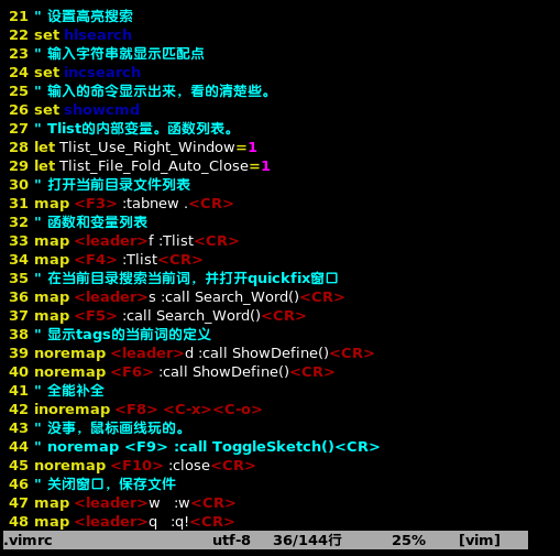

帖子 eexpress » 2009-02-27 21:09

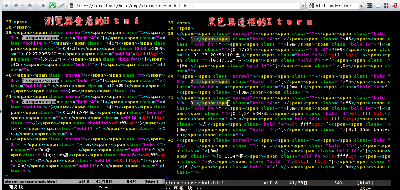

效果对比图。
