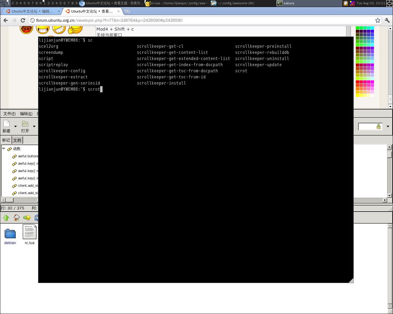

完成,注销,slim里面f1选择awesome登陆,然后就会看见上面有一个状态栏,有菜单,有托盘,有时钟。
屏幕中间有一个程序窗口(不是全屏),四周露出来其他程序的一点边。鼠标指到漏出来的其他程序,其他程序就到中间来了。

以下是效果截图(为了看出效果,我把中间窗口缩小了一些。实际应用时可以放大) 补充说明:这个环境中也没有关机和重启的菜单项目(菜单中的restart和quit只是重启和退出图形界面,不是重启计算机),关机和重启用以下方法:
1,菜单中点击“quit”,退出图形界面,到slim登陆界面
2,用户名处输入“halt”或者“reboot”(不包括引号,分别表示“关机”和“重启”)
3,密码输入root的密码。即完成关机和重启。

(下面内容是为了实现“指”到谁谁放大的功能的-----2011.08.08添加)
找到以下部分:
在他后面添加:(让指到的非浮动的可聚焦的窗口获得焦点,然后暂时把“鼠标进入”事件作废,以便让鼠标光标有时间回到主窗口----2011.08.08添加)
又改进了一点:浮动窗口不能自动排列在四周,所以如果有浮动窗口,又有“指”到谁谁就出现在中心的功能,则浮动窗口永远没有出现在中心或者上层的机会。
所以我设置为:要操作浮动窗口,需要点击顶部状态栏选中他,这时“指到谁谁居中”功能自动停止。当关闭浮动窗口,或者切换到非浮动窗口时,此功能再自动开始。
并且假如浮动窗口被盖住了,指一下四周的其他窗口,浮动窗口就会升到在最上层。浮动窗口一般是程序的对话框,比如打开、保存之类的。----2011.08.08下午。
找到以下部分:
if awful.layout.get(c.screen) ~= awful.layout.suit.magnifier
and awful.client.focus.filter(c) then
client.focus = c
end
if awful.layout.get(c.screen) == awful.layout.suit.magnifier
and not awful.client.floating.get(c)
and not awful.client.floating.get(client.focus) then
client.focus = c
mouse.coords({},"mouse::enter")
end
if awful.client.floating.get(client.focus) then
client.focus:raise()
end

现在急需解决的问题还是awesome里面的程序打开对话框时,有时会自动切换主窗开口。
已经分析出了一点原因:
我用的是magnifier布局,这种布局特点是:主窗口占据中央,其他窗口靠边站。
应该是打开对话框的瞬间,主窗口暂时失去了焦点(focus),可是好像awesome里面有个机制:一个tag里面必须有一个程序有焦点,所以系统就把焦点交给了其他程序,然后就触发了将新获得焦点的程序转变为主窗口移动到屏幕中央的指令,结果就是刚打开对话框的程序靠边站了,一个无所谓的程序到中央来了。
苦恼呀,还是没有找到怎么设置配置文件,把这个问题解决掉。
已经分析出了一点原因:

没有从根本上解决以上问题,先变通解决了一下:
写了几句配置语句,把8楼的语句改进了一下,设置成让弹出的对话框当作浮动窗口,并且让浮动优先出现在上层,让对话框不会被盖住,算是解决了一半吧。
可惜主窗口还是被挤到一边去了,把对话框填好点确定后,还要拿鼠标指一下把他叫回来。

终于彻底解决了:找到了负责布局“magnifier”的文件,把他的规则改动了一下,就好了。
文件 /usr/share/awesome/lib/awful/layout/suit/magnifier.lua
-- @author Julien Danjou <[email protected]>
-- @copyright 2008 Julien Danjou
-- @release v3.4.10
-- Grab environment we need
local ipairs = ipairs
local math = math
local tag = require("awful.tag")
local capi =
client = client,
screen = screen
local client = require("awful.client")
--- Magnifier layout module for awful
module("awful.layout.suit.magnifier")
function arrange(p)
-- Fullscreen?
local area = p.workarea
local cls = p.clients
local focus = capi.client.focus
local mwfact = tag.getmwfact(tag.selected(p.screen))
local fidx
-- Check that the focused window is on the right screen
-- if focus and focus.screen ~= p.screen then focus = nil end
-- 上一句是我注释掉的,这句用处不大,并且会引起屏幕连续闪动。
-- if not focus and #cls > 0 then
-- focus = cls[1]
-- fidx = 1
-- end
--上面语句也要注释掉。
-- If focused window is not tiled, take the first one which is tiled.
if client.floating.get(focus) then
for k, c in ipairs(cls) do
if c == focus then
fidx = k
break
end
end
focus = cls[k]
end
--上面这一段IF语句是我重写的,作用是发现浮点窗口后,就找到最后一次居中的窗口,把他居中。原来语句如下:(原来语句是找到第一次居中的窗口并居中)
-- if client.floating.get(focus) then
-- focus = cls[1]
-- fidx = 1
-- end
-- Abort if no clients are present
if not focus then return end
local geometry = {}
if #cls > 1 then
geometry.width = area.width * math.sqrt(mwfact)
-- geometry.height = area.height * math.sqrt(mwfact)
-- geometry.x = area.x + (area.width - geometry.width) / 2
geometry.x = area.x + (area.width - geometry.width) + 1
-- geometry.y = area.y + (area.height - geometry.height) /2
geometry.y = 22
--以上语句有改动,把主窗口延伸到了屏幕最右边,因为右边有滚动条,这种“指到就变”的方式下,点滚动条时经常点过了界,变成切换窗口了,所以让窗口一直撑到最右边比较方便。同时我把窗口上下也撑到了边(上面有状态条,所以上面留了22点的宽度)
--以下语句保持原样,没有动。
else
geometry.x = area.x
geometry.y = area.y
end
focus:geometry(geometry)
focus:raise()
if #cls > 1 then
geometry.x = area.x
geometry.y = area.y
geometry.height = area.height / (#cls - 1)
-- We don't know what the focus window index. Try to find it.
if not fidx then
if c == focus then
fidx = k
break
end
end
end
-- First move clients that are before focused client.
for k = fidx + 1, #cls do
cls[k]:geometry(geometry)
geometry.y = geometry.y + geometry.height
end
-- Then move clients that are after focused client.
-- So the next focused window will be the one at the top of the screen.
for k = 1, fidx - 1 do
end
end
end
name = "magnifier"

-- Prompt
awful.key({ modkey }, "r", function () mypromptbox[mouse.screen]:run() end),
awful.key({ modkey }, "x",
function ()
awful.prompt.run({ prompt = "Run Lua code: " },
mypromptbox[mouse.screen].widget,
awful.util.eval, nil,
awful.util.getdir("cache") .. "/history_eval")
end)
clientkeys = awful.util.table.join(
awful.key({ modkey, }, "f", function (c) c.fullscreen = not c.fullscreen end),
awful.key({ modkey, "Shift" }, "c", function (c) c:kill() end),
awful.key({ modkey, "Control" }, "space", awful.client.floating.toggle ),
awful.key({ modkey, "Control" }, "Return", function (c) c:swap(awful.client.getmaster()) end),
awful.key({ modkey, }, "o", awful.client.movetoscreen ),
awful.key({ modkey, "Shift" }, "r", function (c) c:redraw() end),
awful.key({ modkey, }, "t", function (c) c.ontop = not c.ontop end),
awful.key({ modkey, }, "n",
function (c)
-- The client currently has the input focus, so it cannot be
-- minimized, since minimized clients can't have the focus.
c.minimized = true
end),
awful.key({ modkey, }, "m",
function (c)
c.maximized_horizontal = not c.maximized_horizontal
c.maximized_vertical = not c.maximized_vertical
end)
-- Compute the maximum number of digit we need, limited to 9
keynumber = 0
for s = 1, screen.count() do
keynumber = math.min(9, math.max(#tags[s], keynumber));
end
-- Bind all key numbers to tags.
-- Be careful: we use keycodes to make it works on any keyboard layout.
-- This should map on the top row of your keyboard, usually 1 to 9.
for i = 1, keynumber do
globalkeys = awful.util.table.join(globalkeys,
awful.key({ modkey }, "#" .. i + 9,
function ()
local screen = mouse.screen
if tags[screen][i] then
awful.tag.viewonly(tags[screen][i])
end
end),
awful.key({ modkey, "Control" }, "#" .. i + 9,
function ()
awful.tag.viewtoggle(tags[screen][i])
end
end),
awful.key({ modkey, "Shift" }, "#" .. i + 9,
function ()
if client.focus and tags[client.focus.screen][i] then
awful.client.movetotag(tags[client.focus.screen][i])
end
end),
awful.key({ modkey, "Control", "Shift" }, "#" .. i + 9,
function ()
awful.client.toggletag(tags[client.focus.screen][i])
end
end))
end
clientbuttons = awful.util.table.join(
awful.button({ }, 1, function (c) client.focus = c; c:raise() end),
awful.button({ modkey }, 1, awful.mouse.client.move),
awful.button({ modkey }, 3, awful.mouse.client.resize))
-- Set keys
root.keys(globalkeys)
-- {{{ Rules
awful.rules.rules = {
-- All clients will match this rule.
{ rule = { },
properties = { border_width = beautiful.border_width,
border_color = beautiful.border_normal,
focus = true,
keys = clientkeys,
buttons = clientbuttons } },
-- { rule = { },
-- properties = { floating = false } },
{ rule = { class = "MPlayer" },
properties = { floating = true } },
{ rule = { class = "pinentry" },
{ rule = { class = "gimp" },
-- Set Firefox to always map on tags number 2 of screen 1.
-- { rule = { class = "Firefox" },
-- properties = { tag = tags[1][2] } },
-- {{{ Signals
-- Signal function to execute when a new client appears.
client.add_signal("manage", function (c, startup)
-- Add a titlebar
if awful.client.floating.get(c)
or awful.client.floating.get(client.focus) then
awful.titlebar.add(c, { modkey = modkey })
c:raise()
end
--上面的if语句是我加上的,作用是为新创建的float窗口添加标题栏,并把他提到最上层。
if awful.layout.get(c.screen) == awful.layout.suit.floating then
end
--这个if语句的作用是:如果tag是floating布局,则里面打开的所有程序都加上标题栏,里面的窗口变得可以自由移动。
-- awful.titlebar.add(c, { modkey = modkey })
-- Enable sloppy focus
c:add_signal("mouse::enter", function(c)
client.focus = c
end
client.focus = c
end
--上面的if语句是我加上的,作用是使magnifier 布局下支持鼠标指向来切换主窗口,并且假如有浮动窗口获得焦点时,暂时停止“鼠标指向来切换主窗口”功能(否则浮动窗口会再次被盖住,就没有机会到上层来了)
end
--上面的if语句也是我加上的,作用是进一步提升float窗口,防止其被其他窗口盖住
end)
if not startup then
-- Set the windows at the slave,
-- i.e. put it at the end of others instead of setting it master.
awful.client.setslave(c)
-- Put windows in a smart way, only if they does not set an initial position.
if not c.size_hints.user_position and not c.size_hints.program_position then
awful.placement.no_overlap(c)
awful.placement.no_offscreen(c)
end
end
end)
awful.tag.incmwfact( 0.4)
client.add_signal("focus", function(c) c.border_color = beautiful.border_focus end)
client.add_signal("unfocus", function(c) c.border_color = beautiful.border_normal end)

总算是把awesome配置到满意的程度了!

窗口操作:有时候我们想移动窗口的位置,或是调整窗口的大小。在浮动布局中,Win + 鼠标左键可以移动窗口的位置,而 Win + 鼠标右键则可以调整窗口的大小。

这个还不错的说,fvwm估计也可以
