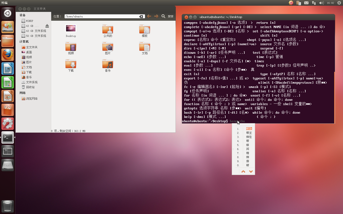

截图如下:

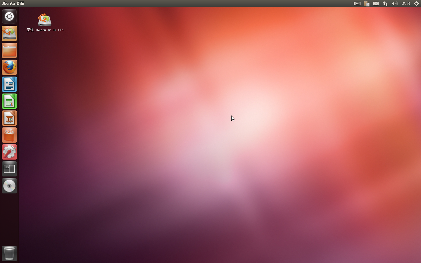

默认桌面
默认桌面
微软雅黑
微软雅黑

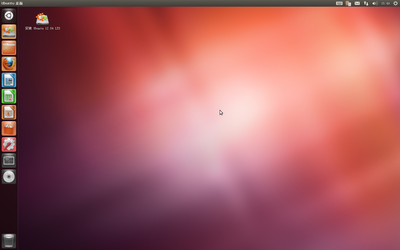

unity 2d
unity 2d

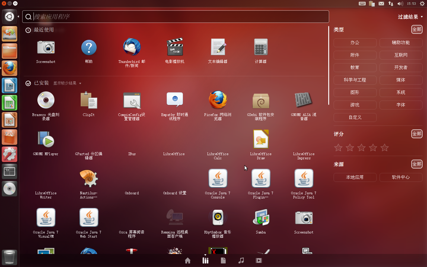

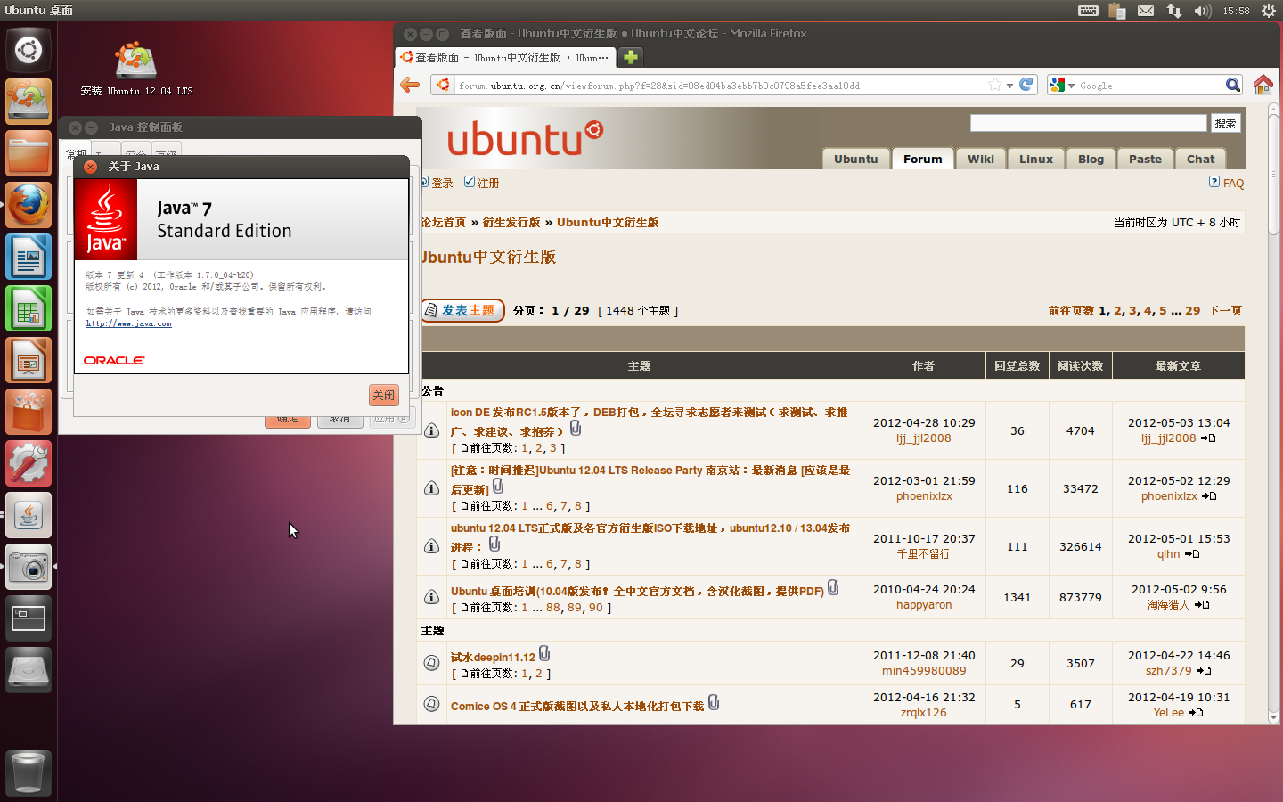

java7
java7
终端使用的文泉驿Unibit字体
终端使用的文泉驿Unibit字体

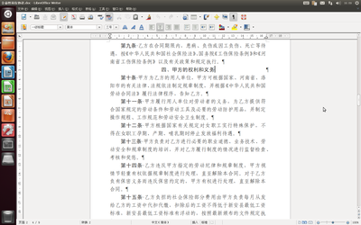

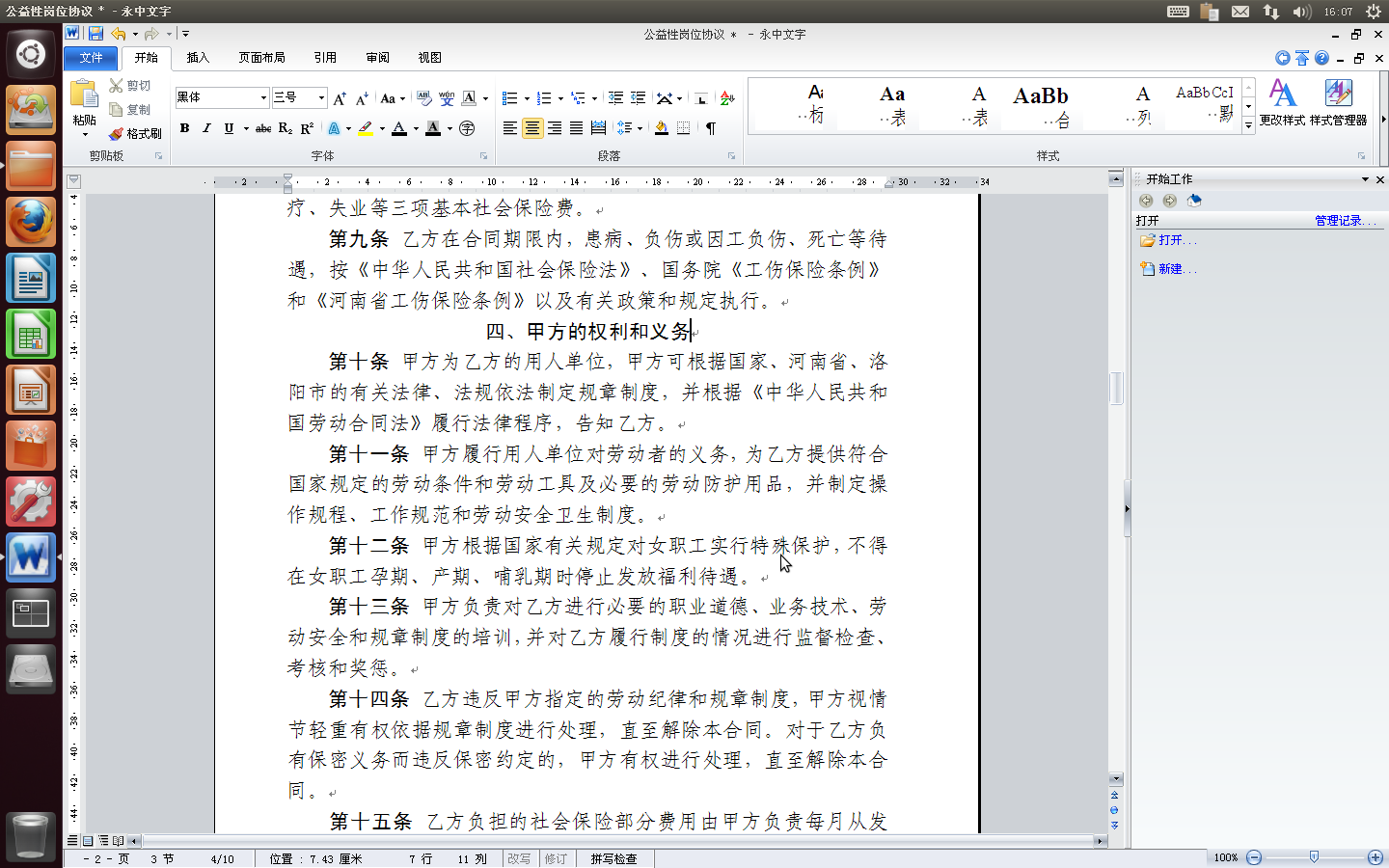

永中office2012个人版
永中office2012个人版

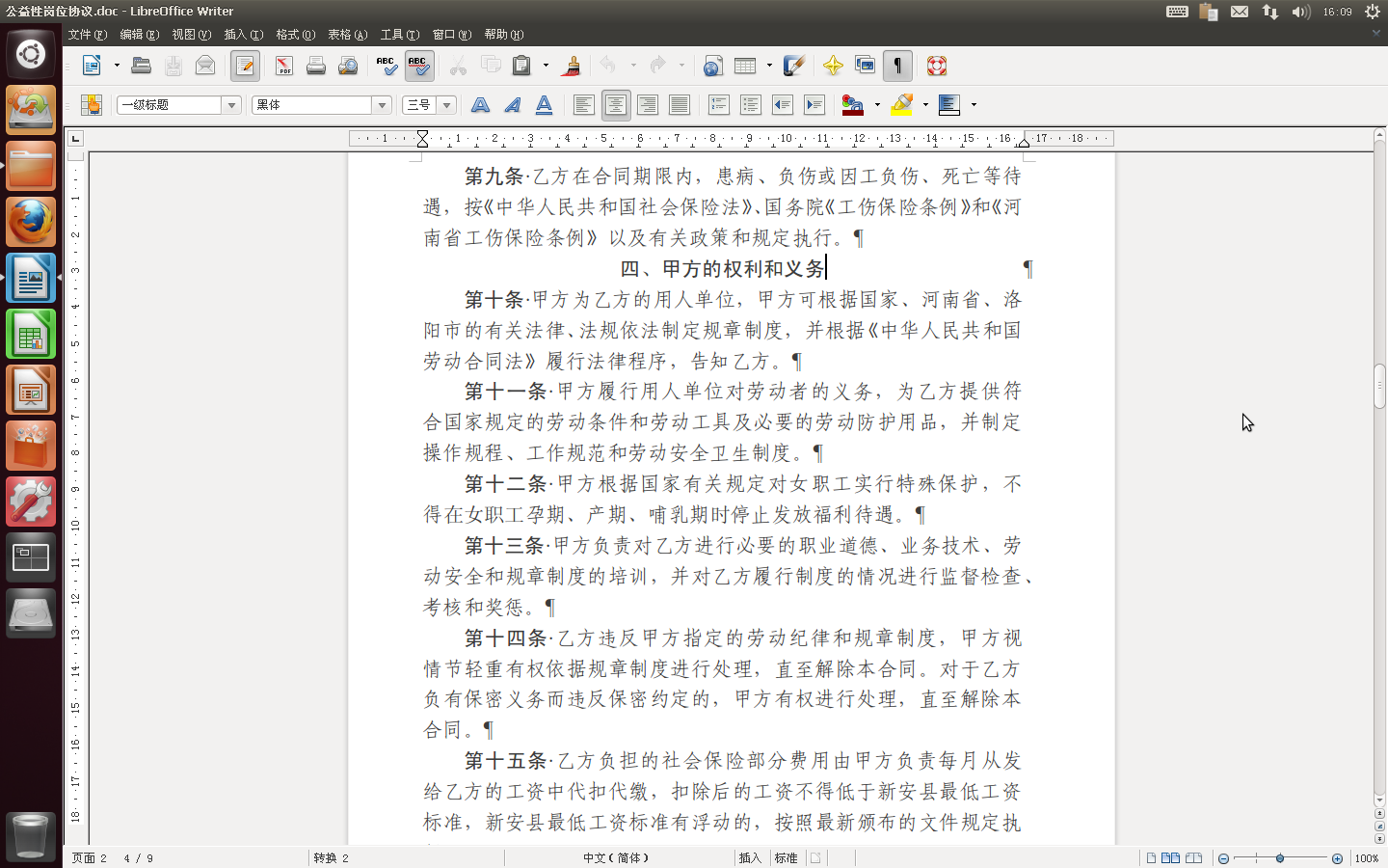

自带的libreoffice3.5.2
自带的libreoffice3.5.2

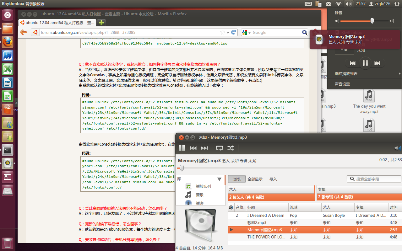

Q:我不喜欢默认的宋体字,看起来揪心,如何将字体界面由宋体变换为微软雅黑啊?
A:当然可以,系统已经安装了雅黑字体,但是由于雅黑的英文部分并不是等宽的,在终端显示字体会重叠,所以又安装了一款等宽的英文字体Consolas,事实上如果你担心版权问题,完全可以自行删除版权字体,使用文泉驿代替,系统安装有文泉驿Unibit等宽字体、文泉驿宋体、文泉驿正黑、文泉驿微米黑,你可以任意替换。针对你提出的问题,这里提供两个转换命令,有点长:)
由系统默认的微软宋体+文泉驿Unibit转换为微软雅黑+Consolas,在终端输入以下命令:
#sudo unlink /etc/fonts/conf.d/52-msfonts-simsun.conf && sudo mv /etc/fonts/conf.avail/52-msfonts-simsun.conf /etc/fonts/conf.avail/52-msfonts-yahei.conf && sudo sed -i '10s/SimSun/Microsoft YaHei/;23s/SimSun/Microsoft YaHei/;36s/Unibit/Consolas/;37s/NSimSun/Microsoft YaHei/;11s/Microsoft YaHei/SimSun/;24s/Microsoft YaHei/SimSun/;38s/Consolas/Unibit/;39s/Microsoft YaHei/NSimSun/' /etc/fonts/conf.avail/52-msfonts-yahei.conf && sudo ln -s /etc/fonts/conf.avail/52-msfonts-yahei.conf /etc/fonts/conf.d/
由微软雅黑+Consolas转换为微软宋体+文泉驿Unibit,在终端输入以下命令:
#sudo unlink /etc/fonts/conf.d/52-msfonts-yahei.conf && sudo mv /etc/fonts/conf.avail/52-msfonts-yahei.conf /etc/fonts/conf.avail/52-msfonts-simsun.conf && sudo sed -i '10s/Microsoft YaHei/SimSun/;23s/Microsoft YaHei/SimSun/;36s/Consolas/Unibit/;37s/Microsoft YaHei/NSimSun/;11s/SimSun/Microsoft YaHei/;24s/SimSun/Microsoft YaHei/;38s/Unibit/Consolas/;39s/NSimSun/Microsoft YaHei/' /etc/fonts/conf.avail/52-msfonts-simsun.conf && sudo ln -s /etc/fonts/conf.avail/52-msfonts-simsun.conf /etc/fonts/conf.d/
