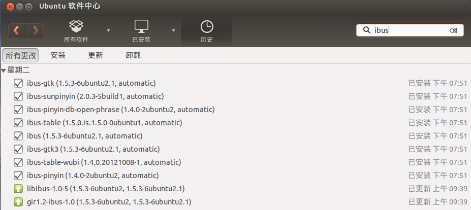

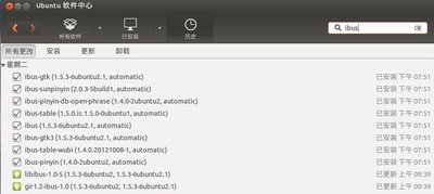

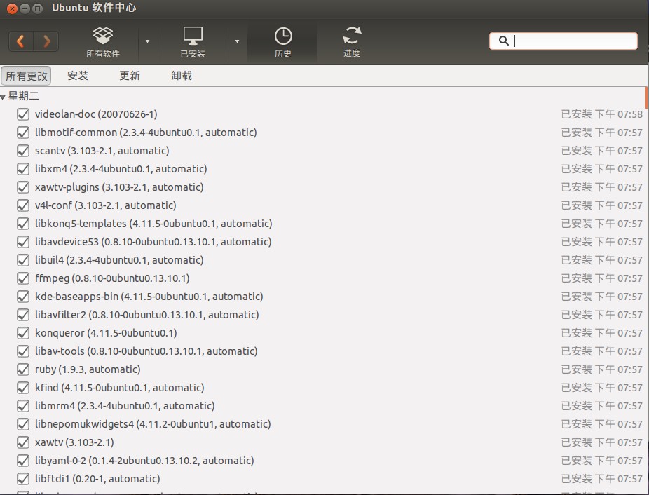

我装的是ubuntukylin13.10版,明明已经把自动更新关了(更新-自动检查更新-设置为“从不”),结果系统还是自动更新了,在ubuntu软件中心的历史中,看到昨天晚上快到8点更新了大量的软件,后面都带(automatic, 原谅我小白,不会传图),最要命的是,kylin自带的是fictx输入法,结果更新了大量的ibus(如:ibus-gtk(1.5.3-6ubuntu2.1 automatic)),现在导致我的fictx输入法不能切换了,右上角有小企鹅存在,手动点也没办法(我启动应用程序里面有fictx启动,无ibus启动),另外,我要怎么才能关闭这个自动更新呀(怕自动更新后,系统不稳定,像这输入法,现在操作很不习惯)

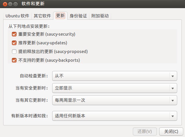

我已经成功上传图了,系统更新关闭和网页中的不一样,我这样设置应该是关闭了吧realrealjerry 写了:干掉ibus

Re: 关于ubuntu软件中心自动更新导致输入法不能切换问题
将
重要安全更新
推荐更新
不支持的更新
全部取消
当有安全更新时,不显示
其他更新,不显示
新版本通知,不显示
