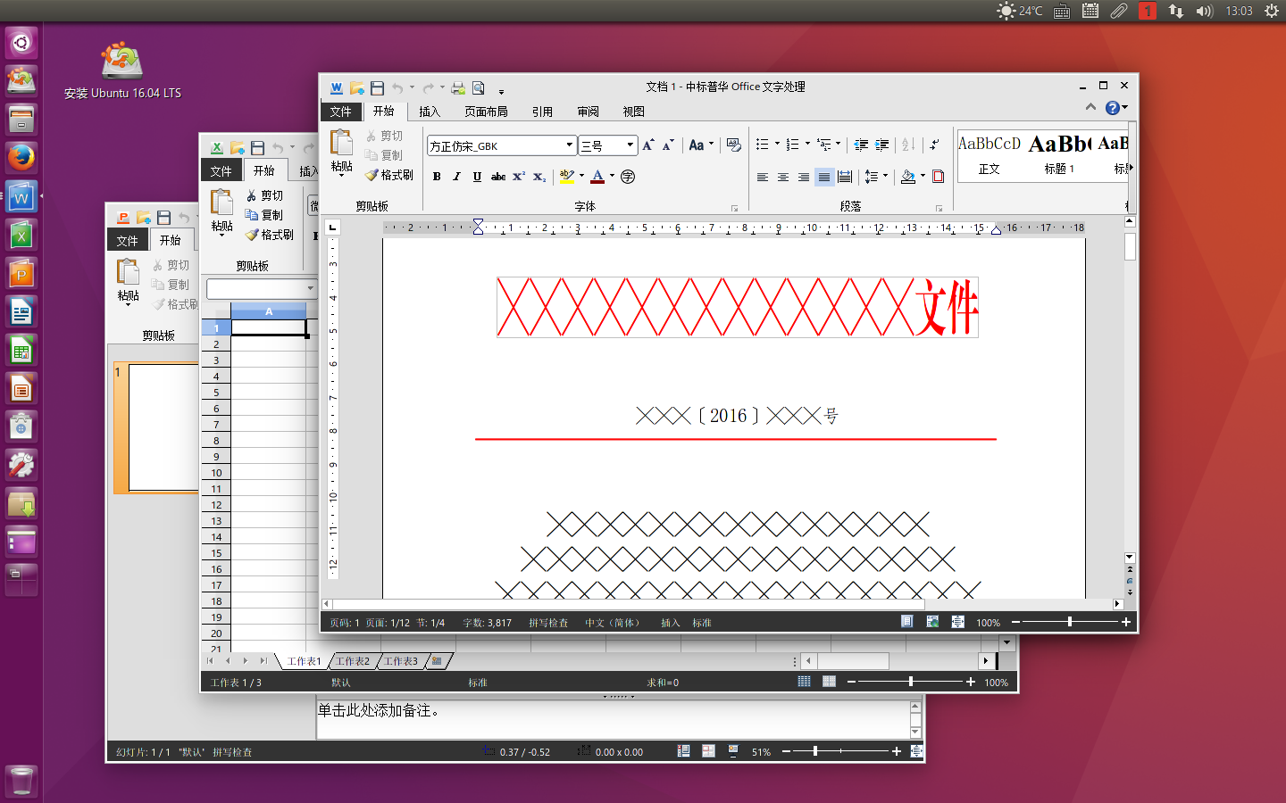

  运行中标普华office会出现未知类型gailwindow警告,并且三个组件运行后图标显示错误,应该与打包中缺少相关依赖有关,作者目前尚无能力修复。

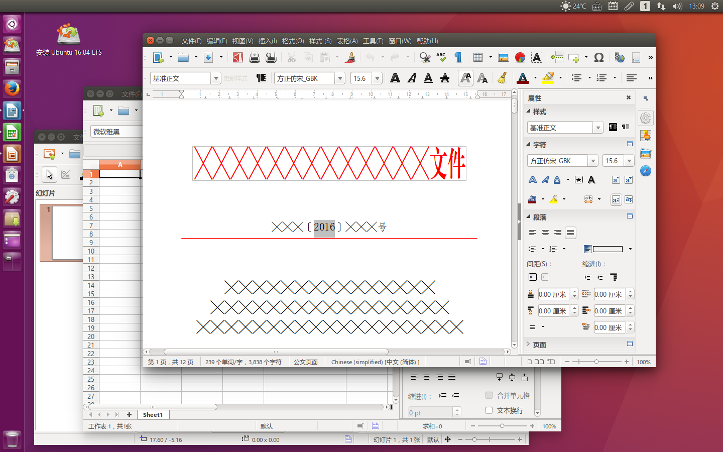

  Q:如何使用你定制的公文模板?
  A:首先确定你正确添加了作者发布的ubuntu软件源,然后使用以下命令安装软件包:
sudo apt install myubuntu-templates
  libreoffice中指向文件-新建-模板,在弹出的框体中指向文本文档-标准公文-单独行文,双击创建公文。wps office中指向文件-新建-本机上的模板,在弹出的框体中指向标准公文-单独行文,点击确定创建公文。中标普华office中,直接双击中标普华office writer图标,在弹出的框体中单击单独行文,即可创建公文。永中office中指向文件-新建-本机上的模板,在弹出的框体中指向文字处理-标准公文-单独行文,点击确定创建公文。

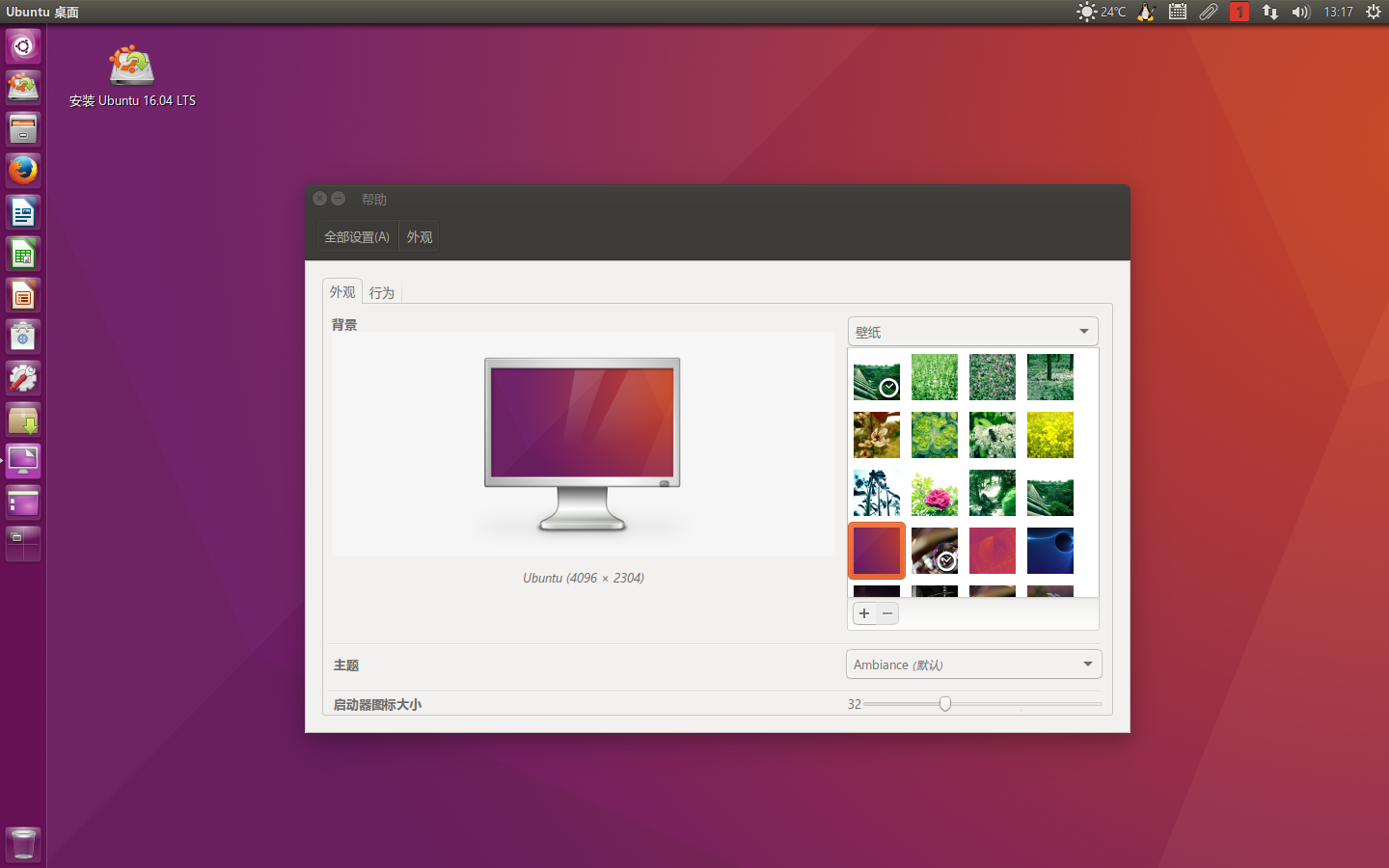

  Q:如何使用你打包的壁纸?
sudo apt install myubuntu-wallpapers-xenial
  在ubuntu中指向系统设置-外观-壁纸,选择你喜欢的即可。

  A:是的,这个问题很值得探讨,事实上使用各类office来制作标准公文根本不可能达到绝对的标准,这跟office软件的用途和使用场景有关。从中央办公厅采购的软件来看,作者猜测真正的标准公文制作应该是使用方正书版这一类的专业排版软件进行的。目前,对作者来说,在对公文要求并不十分严格的情况下,参考《党政机关公文格式》(GB/T 9704-2012)制作的这些模板已经足够使用了,如果你对公文的要求十分严格,那么在正式的生产环境中,不建议你使用本模板进行公文排版。最后呼吁一下,作者技术能力有限,如果哪位热心人能发布一个使用tex进行标准公文排版的教程,那真真是极好的,作者非常期待。
  Q:我下载试用你的系统,也安装了你提供的软件源,可是无法安装永中office2016试用版和中标普华office6.0专业激活版,什么问题?
  A:作者打包的是64位的ubuntu16.04,而永中office2016试用版、中标普华office6.0专业激活版均为32位版本,所以在amd64位源中无法找到软件包信息,造成无法安装。事实上作者不建议在64位系统中安装32位软件包,如果你确有需求,在参考并完成本文档第四项“添加myubuntu 16.04 LTS软件源”,并正确添加作者给出的软件源后,使用以下命安装和卸载office:
